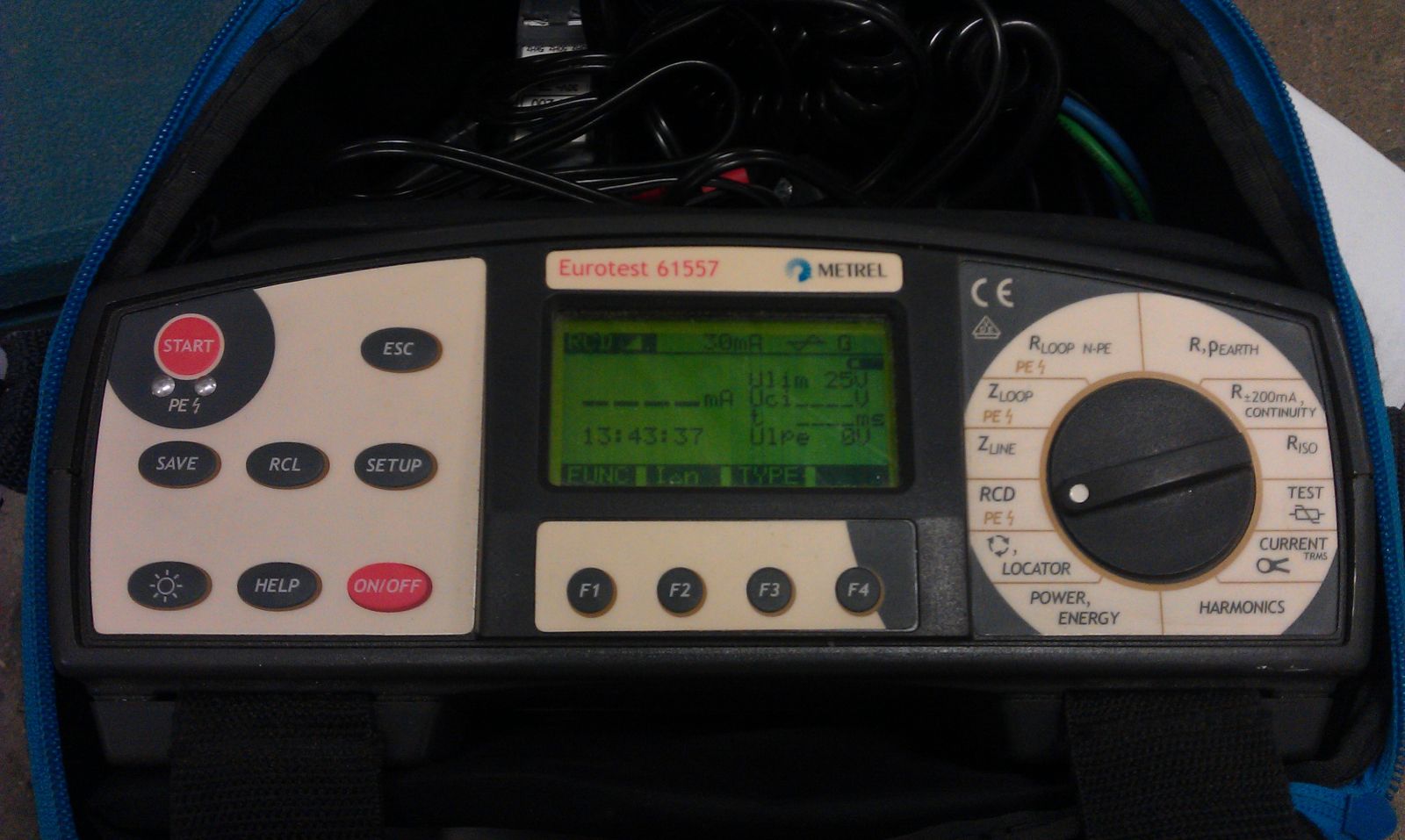

30 maj 2011 19:28 - 30 maj 2011 19:29 #5 av Ronnie Lidström
Denna använder vi:
Den har ju några år på nacken, men den funkar bra! Funktionerna för att spara mätvärden för att sedan överföra till datorn tycker jag är onödigt krångliga så de använder vi aldrig. (Följer ett "analogt protokoll" där vi även skriver ner mätresultaten istället)

Jag har Profitest, Eurotester och FLUKE 1653 alla är i stort likvärdiga för ändamålen du frågar efter här.
Eurotester är nog den mest prisvärda och FLUKE motsvarande lite dyr med samma funktioner.
Profitest är den bästa ur mätteknisk synvinkel men det är inget som betyder något vid vanliga installationsmätningar. Behöver man mäta mycket på jordtag är den bra med sin strömtångmätmetod så att man kan få snabba och bra resultat utan att behöva ta till mer avancerade instrument, men jag antar att det inte är så vanligt för normalinstalltören.
Sammanfattat skulle jag nog rekommendera Eurotest genom bra pris/prestanda och rejäl manövrering via sitt vred och tydlig logisk display.
