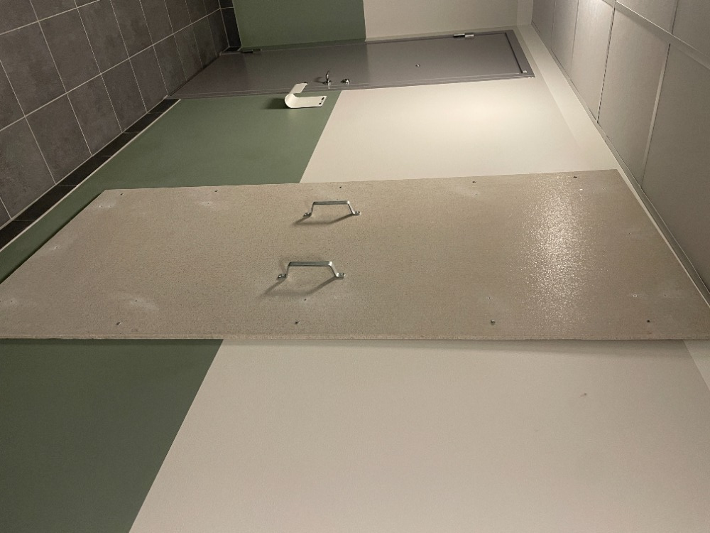

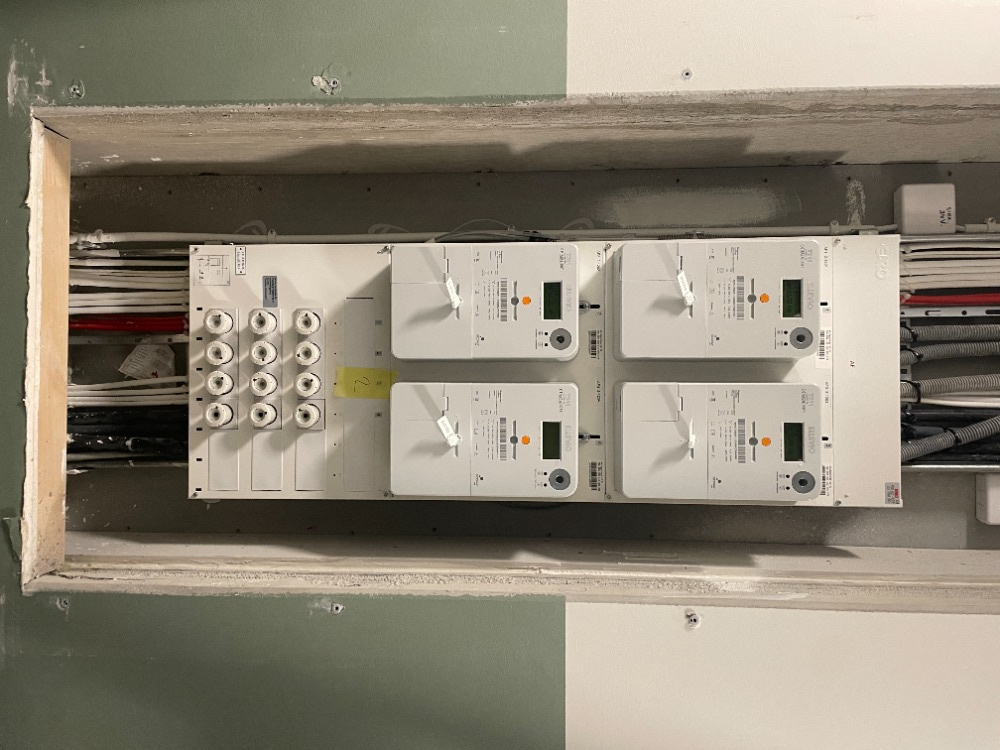

Byggentreprenören 2XA låter bygga in huvudsäkringar/mätarblock i trapphus med en 54kg tung minerit-konstruktion och hävdar att man är trygg med detta och följer gällande regler. Man blir fundersam och undrar vart vi är på väg inom nyproduktion.

Känns tveksamt. Blev det godkänt i besiktningen? Varje lägenhetsinnehavare ska väl kunna byta sina egna huvudsäkringar?
Varför inte en plåtdörr eller åtminstone en plåtlucka?
Hur motiverar dom detta?
