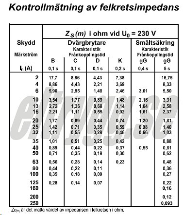

Marcus Lundström skrev: I uttaget med högst kontunitetsresistans mät slingimpedansen (Z-loop):
Beräkna eller notera kortslutningströmmen.
I anläggningar med jordfelsbrytare så går det ej att testa Z-loop i ett vägguttag (i alla fall inte med vårt instrument). JFB löser då direkt innan man får något värde.
Och i en enfasmatning är ju Z-line samma som Z-loop (fas till nolla eller fas till jord)
Sen då man fått fram denna kortslutningsström ska man ju kontrollera att den är nog hög för att säkringen ska lösa ut.
Mats Jonsson från eltrygg.se har gjort en fin tabell
Hela tabellen med förklarande text finns att ladda ner som .pdf här!
