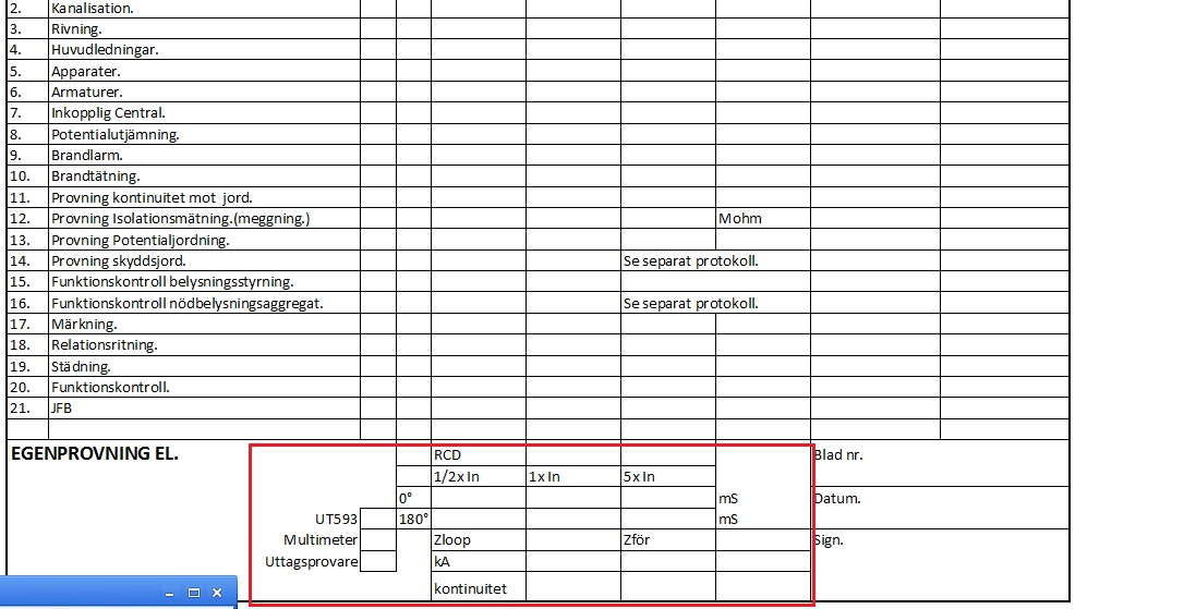

Jag kör ju runt med installationsprovare som vare sig sparar mätvärden i minne eller skriver ut protokoll.
Så jag tog och redigerade firmans provningsprotokoll så det blev snabbt att fylla i värden för de tester jag utför vid små serviceuppdrag.
Några kryssrutor där jag anger vilken utrustning jag testat med och sen lite rutor där jag snabbt bara fyller i värden ifrån displayen då jag provar. Fungerar jättebra, och jag har svårt att se varför mer anonyma protokoll utskrivna direkt från instrumentet skulle vara bättre.
Har jag gjort ett större jobb så brukar jag ta med mig en eurotester ifrån firman och använda, men det är mest för att då har jag så många mätpunkter. Då gör jag en testplan på datorn först och slänger ner i eurotestern som jag sen bara följer ute i fält.
Det i röda rutan är det jag la in i mallen, där var det bara ett stort fält för anteckningar föra, t.ex. ange mätvärden. :)
