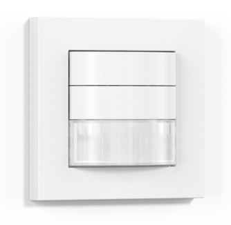

Någon som använt denna?
www.khs.se/shop/rorelsevakthf-180knx/
Det står att den har temperatursensor. Men det står inget om någon "termostatfunktion" som t ex Zennios produkter har.
Jag skulle vilja klara mig med bara den rörelsevakten i ett rum utan separat apparat för att styra den vattenburna golvvärmen. Supporten på KHS visste inte.

Jag har satt en annan Steinel knx rörelsevakt men jag tror det är ungefär samma produktdatabas. Där finns ingen termostat utan ett villkor som aktiverar detektorn om temperaturen överskrider ett inställt bör-värde. Ingen aning hur det ska användas?
Ganska kass produkt som inte ens kan sända är-värdet.
ABBs takmonterade minidetektor har temperatursensor inbyggd. Kan rekommenderas.

Det finns inget objekt för temperaturärvärdet alltså? Då funkar inte mitt förslag

Nån som har förslag på annan rörelsevakt för att sätta i apparatdosa på 1m ög som har rörelsesensor samt temperaturgivare/termostatfunktion?
