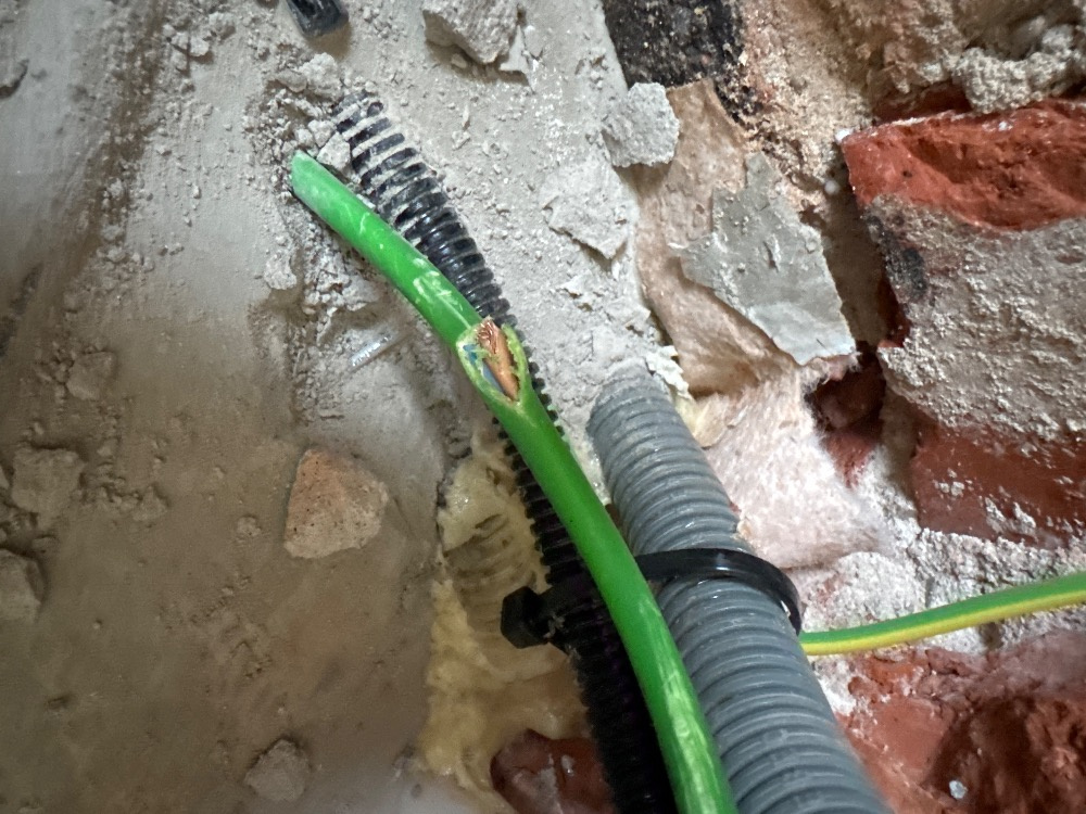

Hej jag lyckades skada kallkabeln till Golvärmen alltså i mitt fall den gröna kabeln som går upp ur golvet. Skarven kommer vara nergjuten i golvet sen. hade ni skarvat med hylsor och krympslang ? Jag har bara 3cm kabel att leka med tyvärr.

Lödskarva, isolera varje skarvställe för sig med krympslang med smältlim på insidan, sen en till krympslang med smältlim utanpå alltsammans.
