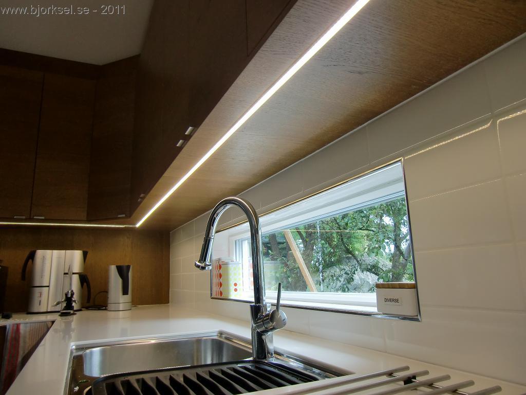

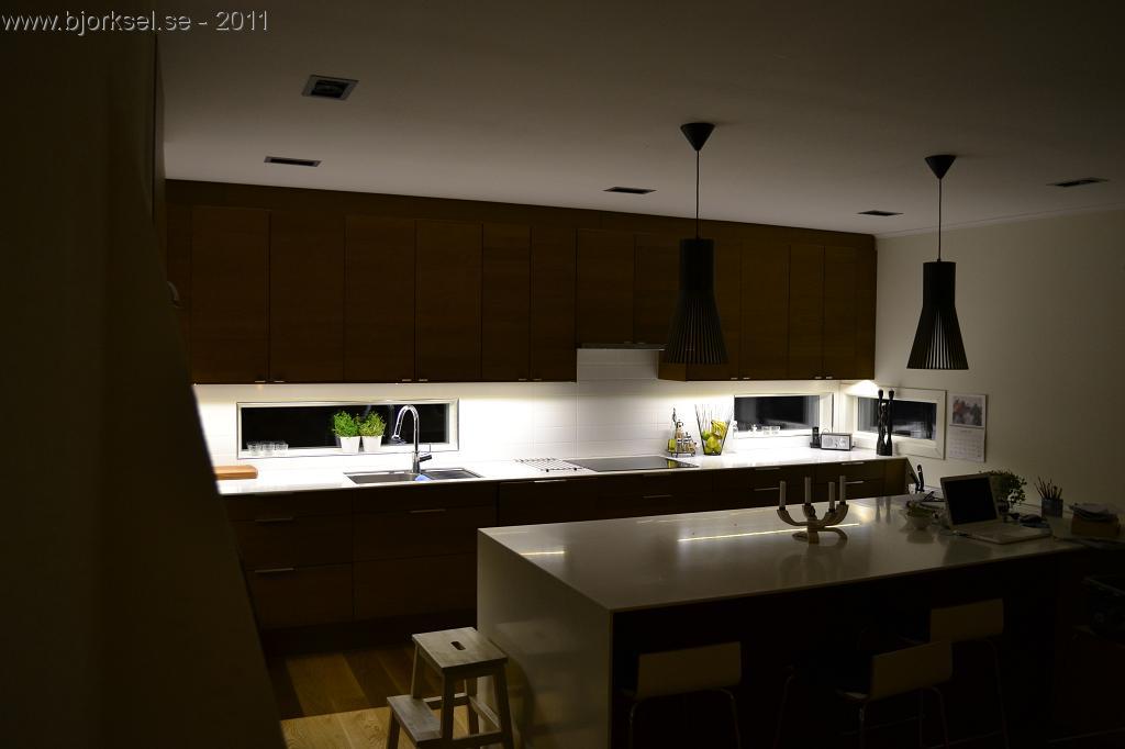

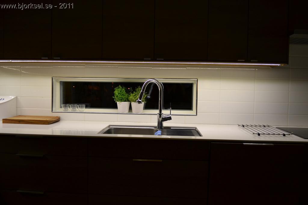

Här har vi fräst in en aluminiumprofil som sedan LED-strippen/tejpen sitter tejpad i. Blir mycket bra och man blir inte bländad om man tittar på den rakt från sidan.

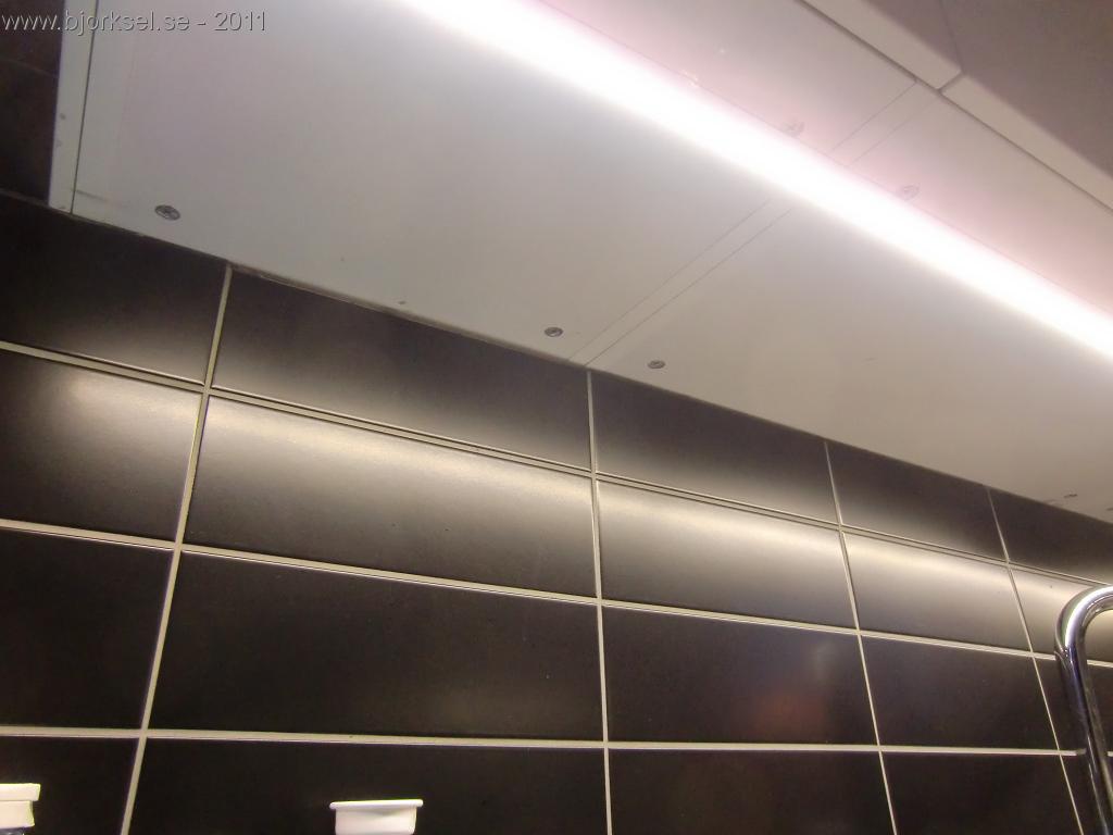

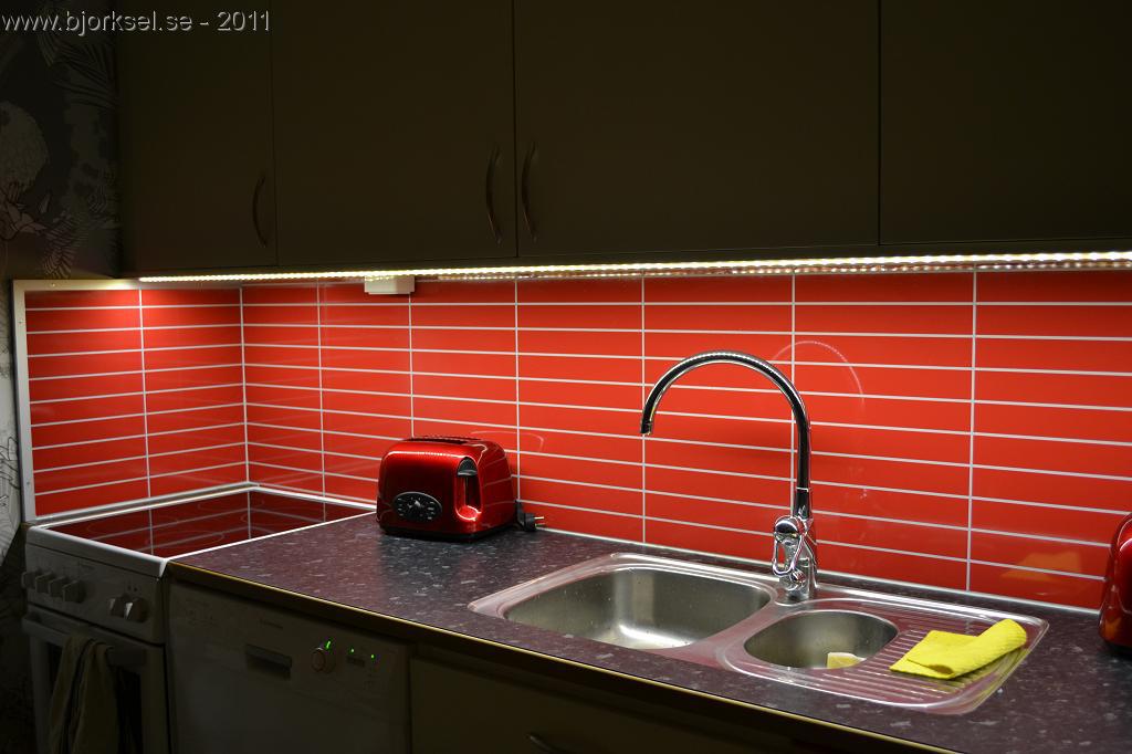

Här har vi bara tejpat fast den direkt under överskåpet (Detta är på firman, som test) Om man tittar på den rakt från sidan så blir man lite bländad, eftersom det är stor (120° tror jag) spridning på ljuset.

05 mar 2011 09:58 #2 av Mats Persson
Vad är det för aluminium profil ? Ni som fräst eller snickaren?
Ser jäkligt snyggt ut!
05 mar 2011 10:10 #3 av Ronnie Lidström
Just detta jobb fräste kunden själv. Annars låter vi snickarn fixa det!
Att fräsa in i en "baldakin" (lös skiva under) innan man monterat den är inte så märkvärdigt jobb för en snickare. Men vi försökte även att fräsa in direkt under skåpet (utan baldakin), efter det var monterat och klart. Snickarn svor ganska högt över detta! Inte så kul.. Och det blev inte lika bra heller..

Från början använde vi en från www.molectric.com (fanns inte då på "normala" ställen). Nu senaste gångerna har vi kört med Hide-a-Lites värsta led-strip
Aluminiumprofilen anlitar vi lokale plåtslagaren att göra. Bredd = just å pass att led-strippen rymms. Djup = 1cm tror jag.

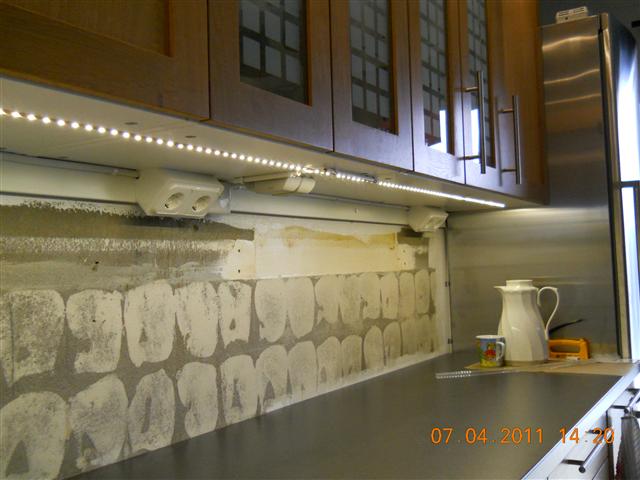

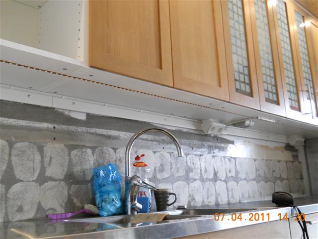

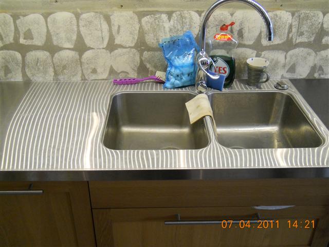

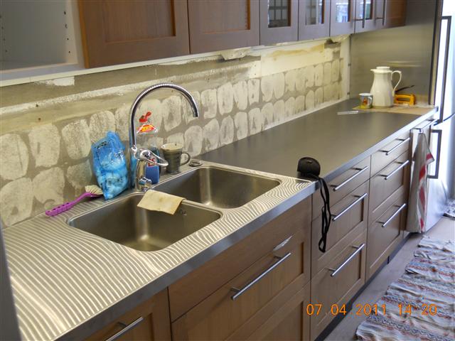

Nu har jag installerat min första LED-strip i ett kök. Hade först installerat halogenspott-skenor, men som det visade sig gav alldeles för dåligt ljus. Rev då det och satte upp en tejp. Blev jättebra ljus, MEN på den rostfria diskbänken så blev det massor av vita ränder. F*N!
Då undrar jag, ni (framförallt du Ronnie) som är rutinerade "LED-installatörer", hur ska jag lösa detta? Kan man avskärma tejpen på något sätt eller är det bara att byta? Jag använde IP20-modellen. Hade det blivit annorlunda med IP68-modellerna?

Ja, för att följa upp med hur det blev. Var dit i dag och kunden hade kaklat med vit, skrovligt kakel. Gjorde absolut ingen skillnad. Hade dessutom med mig 1 m IP68 LED-tejp och höll upp över den rostfria diskbänken för att se om den gjorde någon skillnad, men icke.
Men kunden sa att de hade vant sig med ränderna och att de knappt såg dem längre, men att de ville ha dimmer. På kvällarna var det hur starkt ljus som helst. Fixade dimmer.
Men då har man lärt sig en läxa i alla fall. Är det en rostfri diskbänk, skit i LED-tejp.

Konstigt.. Jag har aldrig sett sån effekt. Vi har nog dock aldrig satt ovan en stor rostfri bänk. Men man borde väl se samma effekt i den lilla ytan som brukar vara bredvid diskhon?

Ronnie Lidström skrev: Konstigt.. Jag har aldrig sett sån effekt. Vi har nog dock aldrig satt ovan en stor rostfri bänk. Men man borde väl se samma effekt i den lilla ytan som brukar vara bredvid diskhon?
Ja, jag tycker väl det egentligen, men.. Inuti diskhon syns det i alla fall inga ränder,.. alltid något. :rulla:
