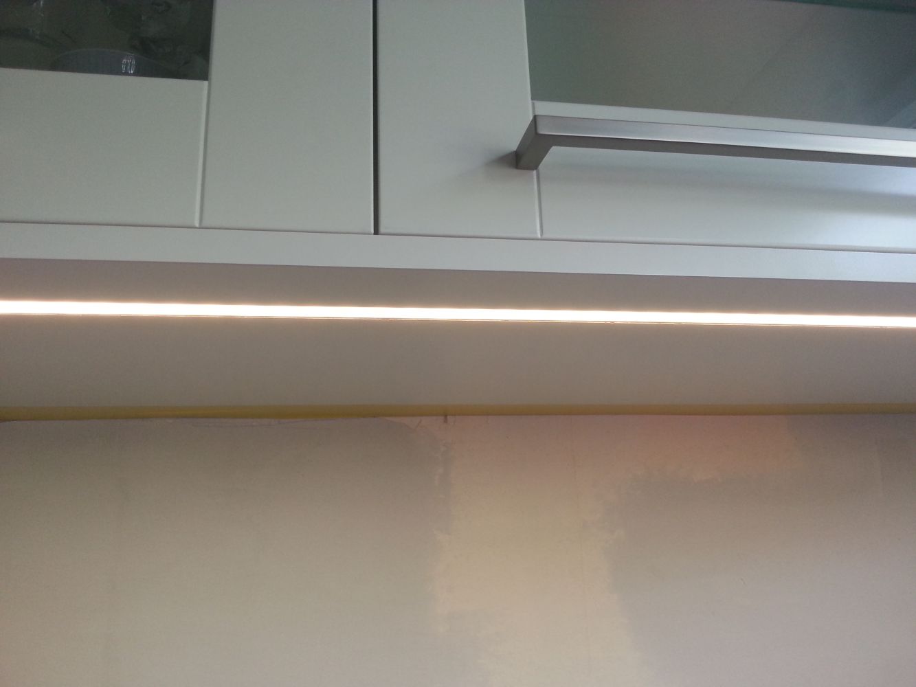

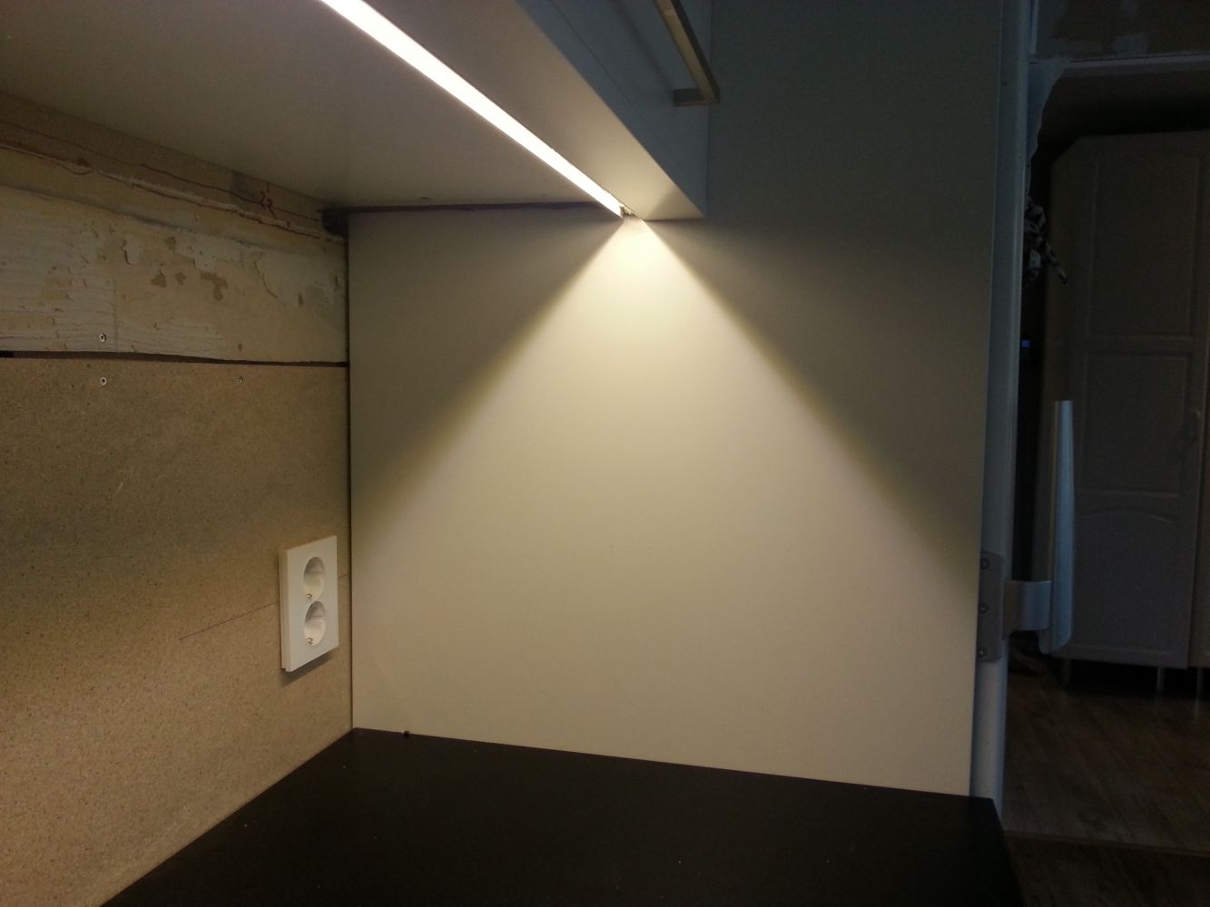

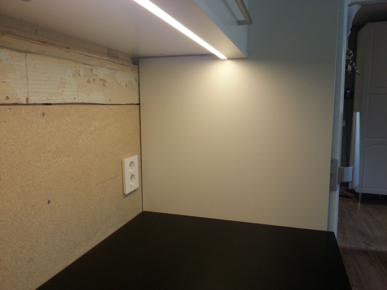

Uppdaterar tråden med det senaste vi använder:
Här är skillnaden med och utan det opala plastlocket:
Ger betydligt mjukare ljus med bättre spridning om man använder locket.

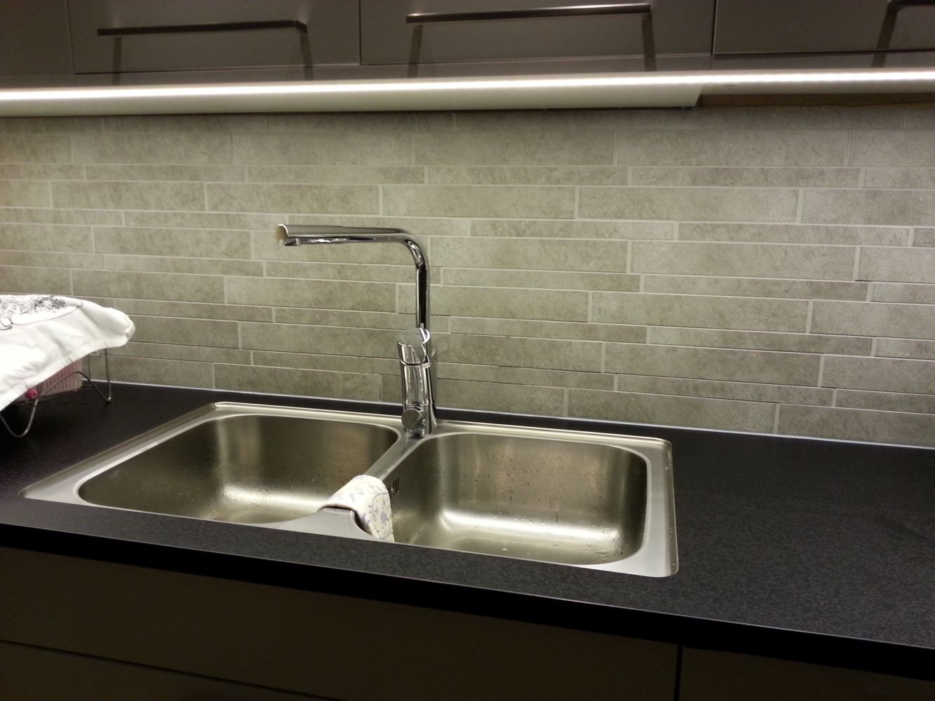

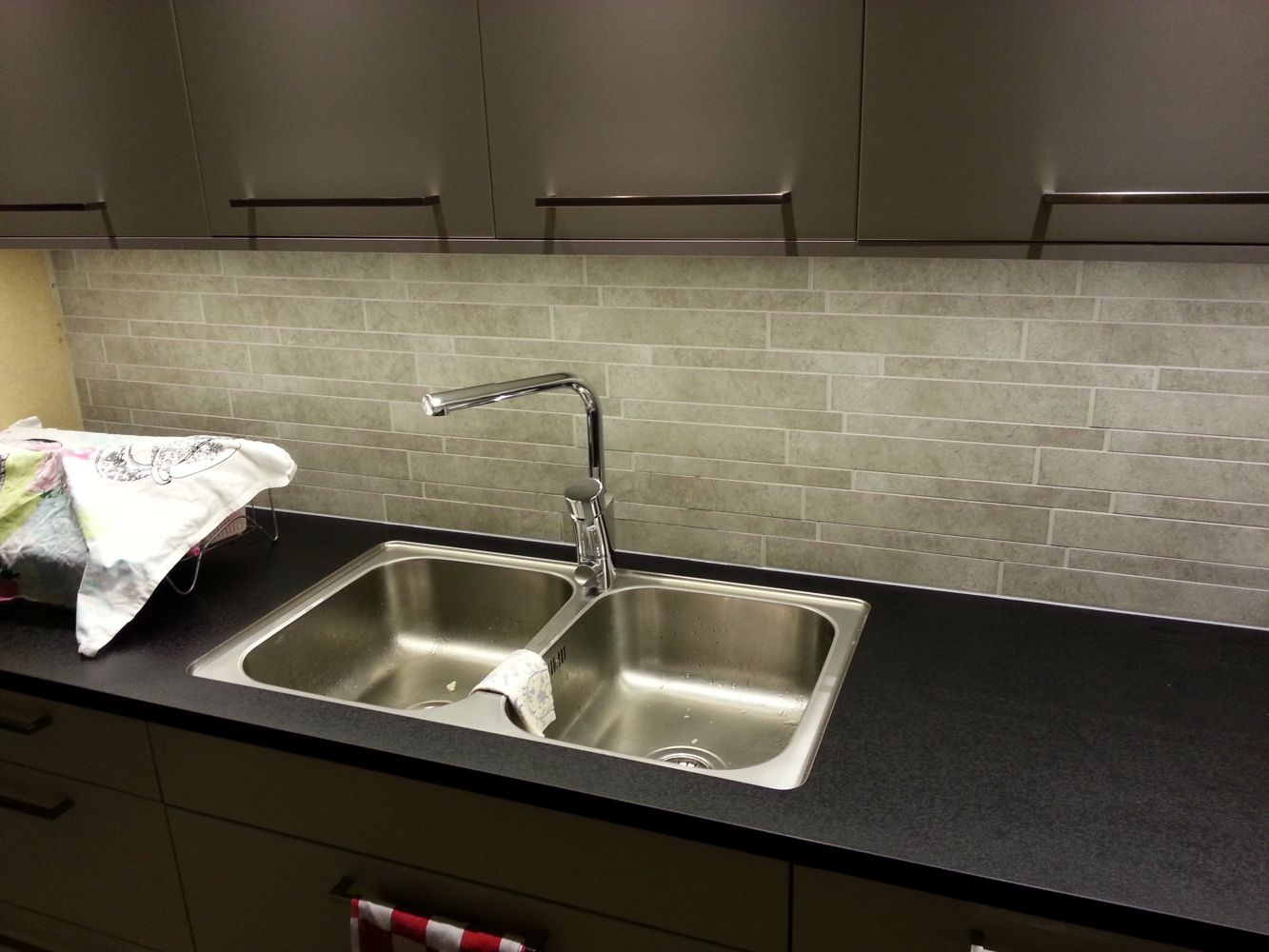

Är det tillräckligt arbetsljus? Riktigt snyggt är det ju.
Edit; kan du klippa remsan så lång du vill ha den?

24V ger 800 lumen/m och vid arbetsbänk blir det ca 400 lux.
Opala kåpan reducerar till ca 200-250 lux.
Klart "lock" behåller styrkan på stripen men fulare? bara att välja

Vem (vilka) i Stockholmsregionen har den här köksbelysningen så att jag kan se hur det ser ut på riktigt (IRL)?
För dagens LED spottar har väl inte ljusstyrka som matchar lysrör.
