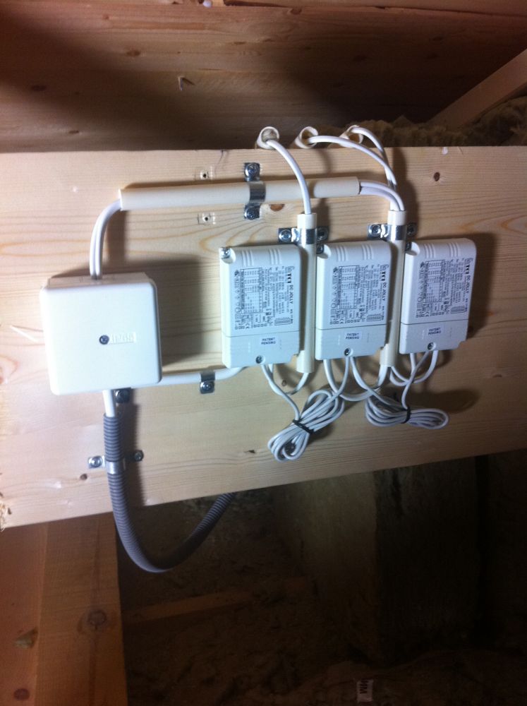

Nackdelen med LED är ju att det ofta blir såhär
Men det kanske finns smidigare dimbara konverters nu?

Rikard Ågren skrev: Nackdelen med LED är ju att det ofta blir såhär
.....bild....
Nae,.. tyvärr blir det ju fortfarande så där! Man får hitta nåt bra ställe att gömma skiten (skrubb, garderob osv).
Blir ju dock ganska skrymmande även om du ska ha gammeldags halogen 12V.
Vid nyinstallation eller totalrenovering så brukar vi sätta alla converters i centralen (på en egen rad) eller i en egen central bredvid.
Tyvärr finns det fortfarande ej att få tag på converters för DIN-skena :smack:
Snyggt! Och JR-klammer gör en hel del de också. Riktigt snygga klammer, i rätt miljö.
Angånde placering av konverters, den nya centralen hamnar i tvättstugan som är i badrummet så det hade varit en perfekt placering för dem.
