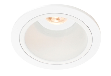

Jo Pluto Deep ser ju fin ut. Har bara sett den på mässa, inte testat installera den ännu. Går den ens köpa?
PLUTO Deep 3W 700mA 24gr 3000K vit E:7471821

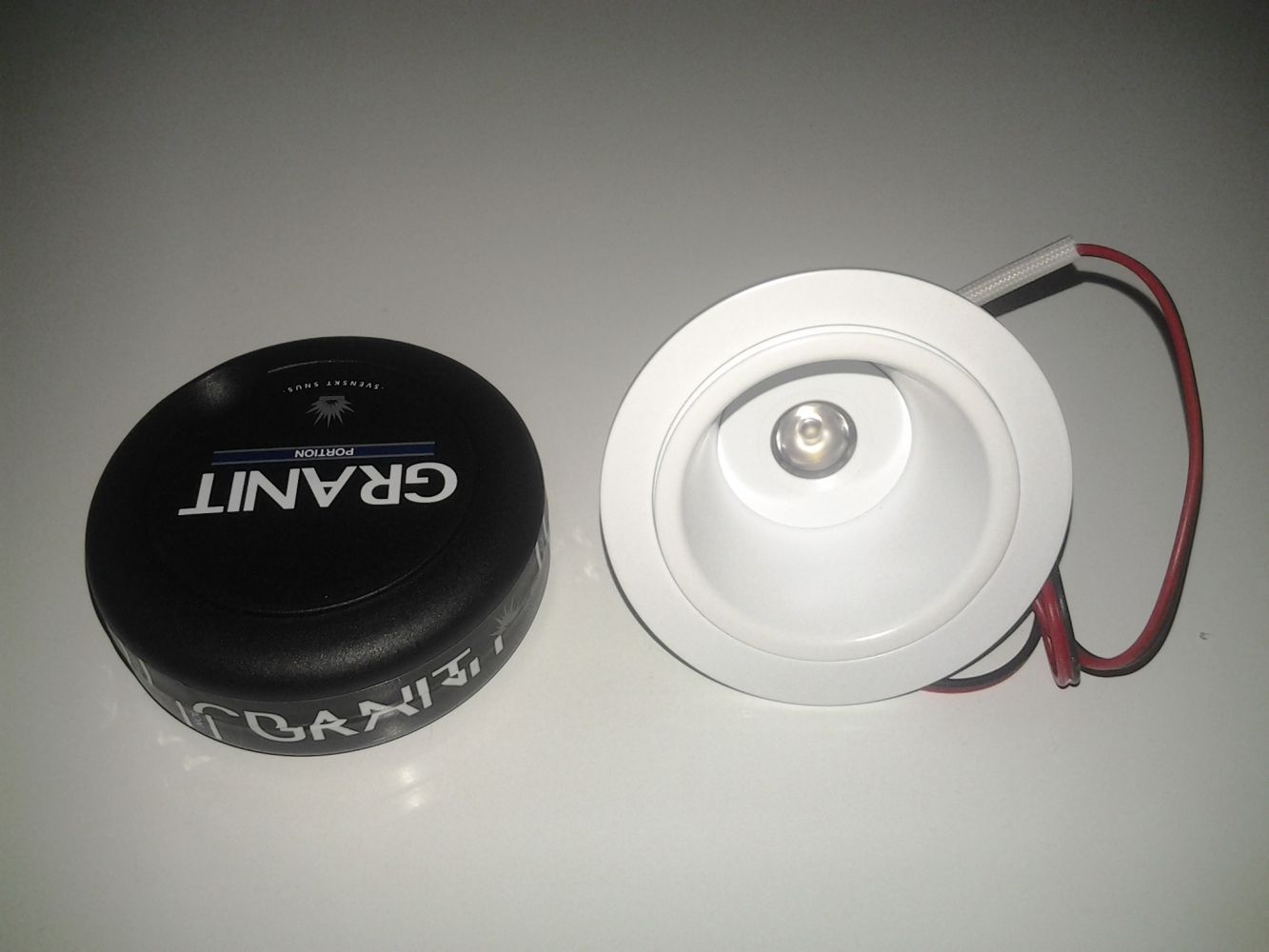

31 maj 2012 20:52 #48 av Daniel Gustafsson Furn
Bidrar med en bild.
