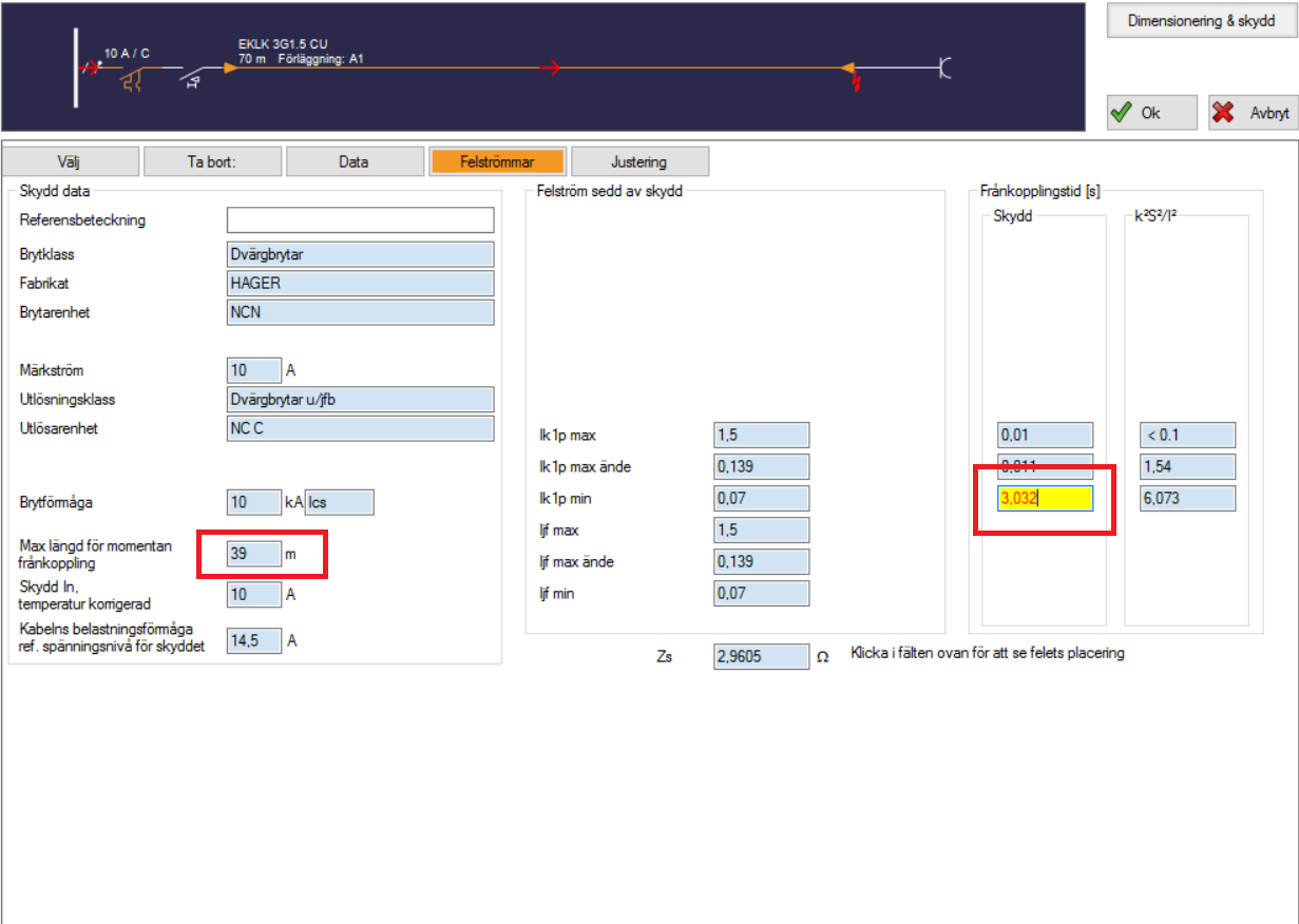

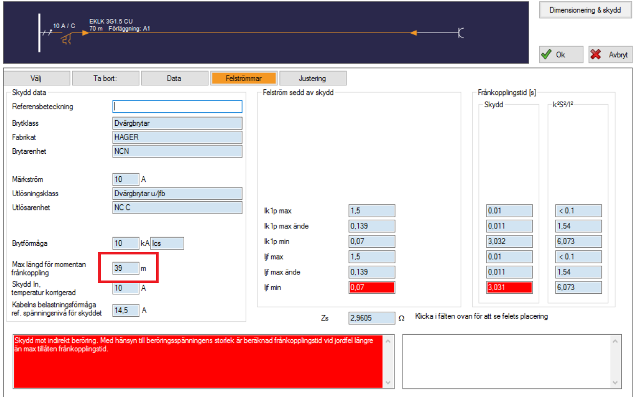

Sant, jag bifogar ett exempel där ena bilden har jordfelsbrytare inlagd, andra utan. Man kan se att längden (39 meter för momentan frånkoppling) inte ändras, men Febdok godkänner installationen vid 3 sekunder p.g.a. jordfelsbrytare är installerad. Jordfelsbrytaren visas längst upp i vänster (på översta bilden) på ledningen, bredvid dvärgbrytaren.
Precis som du skriver "Electrum" är tiden vid fas/fas eller fas/nolla 5 sekunder oavsett om det är gruppledning eller huvudledning.
I exemplet ovan är förimpdansen sätt till 1 ohm, vilket kan anses som "risiga" värden.
