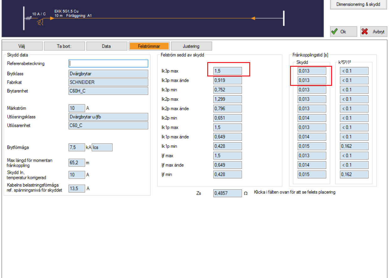

22 sep 2018 11:37 - 22 sep 2018 11:45 #25 av Anders Karlsson
Anledningen till att du och jag kommer fram till olika slutsatser är att du räknar med att en dvärgsäkring frånkopplar felet på 0,1 oavsett hur stor felströmmen är. En sanning med modifikation. Minsta tiden för en dvärgsäkring att frånkoppla ett fel är mellan 4-5 ms. Anledningen är att det mekaniska jobbet som ska utföras alltid tar en viss tid (4-5 ms) oavsett hur stor strömmen blir. Tro mig jag vet skillnaden mellan smält- och dvärgsäkringar.
Bifogar ett exempel där Ik3 är 1,5 kA och kabeln är 1,5 mm2, säkring 10 C. Programmet godkänner uppkopplingen.
Varför: Jo för att frånkopplingstiden är betydligt kortare än 0,1 s. I detta fall 13 ms. Detta kan man mycket riktigt inte utläsa i standarden.
Jag menar att det därför sällan är ett problem. Har man kraftiga kortslutningsströmmar får man försäkra med en smältsäkring.
22 sep 2018 12:59 #26 av Electrum
Svar från Electrum i ämnet Zf i anslutningspunkt.
Anders Karlsson skrev: Minsta tiden för en dvärgsäkring att frånkoppla ett fel är mellan 4-5 ms. Anledningen är att det mekaniska jobbet som ska utföras alltid tar en viss tid (4-5 ms) oavsett hur stor strömmen blir. Tro mig jag vet skillnaden mellan smält- och dvärgsäkringar.
Varför: Jo för att frånkopplingstiden är betydligt kortare än 0,1 s. I detta fall 13 ms. Detta kan man mycket riktigt inte utläsa i standarden.[/attachment]
Dock kan vi ju inte dimensionera efter någon tid "som det brukar ta" för trip, utan bara gå på den tid som tillverkaren lovar, eventuellt genom en produktstandard.
Nu vet jag inte vad för trip-tider för kortslutningen som tillverkare garanterar, någon annan vet kanske?
22 sep 2018 13:34 - 22 sep 2018 14:00 #27 av Anders Karlsson
Enligt standard garanterar men att dvärgen frånkopplar vid 0,1 s. Men som jag skrev frånkopplar den betydligt fortare. Har man inte sofistikerade beräkningsprogram får man kontrollera dvärgen mot ett datablad (precis som du skriver). Men att en dvärgbrytare tar 0,1 sekunder på sig att bryta oavsett storleken på felströmmen stämmer inte.
22 sep 2018 15:06 #28 av Michell Martic
Man arbetar med verifierade värden, under 100ms är inte reglerat och blir då tillverkarspecifikt.
Jag är dock mycket förvånad över att Schneider vågat ange 13ms med tanke på att det under 20ms beror på när i sinusförloppet kortslutningen sker. Krasst så ska en tillverkare inte kunna garantera noggrannhet under 15ms, 0,75 perioder.
