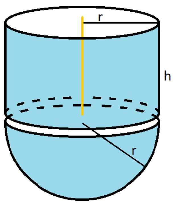

Först tänker jag mig en geometrisk modellering av jordtaget. Den tänkte jag kunde bestå av dels sveparean av en cylinder med komplettering av ett halvklot i botten. Det blir inte korrekt egentligen eftersom det finns en resistans i elektroden också så egentligen borde cylindern vara mer konformad, men jag tänker att elektrodens resistans är försumbar relativt jordtagets resistans.
Så, typ såhär:
Och på detta tänker jag sedan att jag kan beräkna totala arean för denna figur för en given r, så jag sätter r som min oberoende variabel där totala arean blir min beroende variabel.
x = r
y = Atot
Uttrycket är då delat i två delar för att beskriva dels cylinderns sveparea, dels halvklotets area.
Acy = 2πrh
Asf = 4πr2, men jag vill bara ha halva så jag dividerar med 2.
Asf/2 = 2πr2
Min totala area beroende på r borde då bli enkel att summera till:
Atot = Acy + Asf/2 = 2πrh + 2πr2
Som sedan kortas ner till 2πr(r+h)

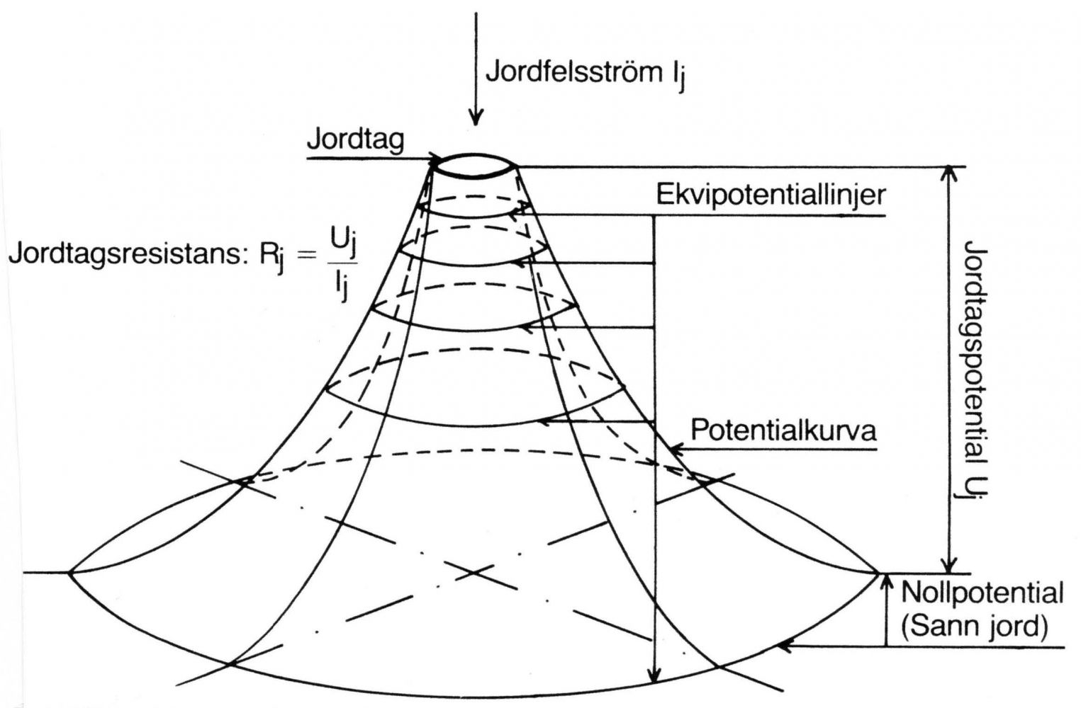

Måste först säga att jag är för lite matematiker för att kunna ge någon återkoppling på formeln i sig. Det som slog mig var att jag har sett en bild i ett dokument som beskriver något som kalla "Spänningstratt" i ämnet markpotentialer. Jag har föreställt mig ett jordtag utifrån denna bild. Rätt eller fel vet jag ej. Kanske inte har något värde i denna tråd. :unsure:

Jo, spänningstratten är ju det resulterande spänningsfallet om en ström går genom jordtaget.
Integralen jag beskrivit ger just en sådan fallande kurva. Men spänningstratten du bifogat är liksom en principiell beskrivning av vad som händer. Det jag är ute efter är att kunna uppskatta det mer specifika värdet för just motståndet. Att spänningsfallet går mot 100% är redan känt.
Spänningstratten hade nämligen haft samma inversiva exponentiella ekvation oavsett hur långt jordspettet är om marken är homogen men dess exponent hade varit lägre och dess yttre gräns, radien, hade legat närmre med längre jordspett. Med andra ord hade kurvan varit brantare bara med ett bättre jordtag.
Man kan nog säga att spänningstratten är en annan sida av samma mynt, en konsekvens av jordtagets geometri där ökande radie ger större area och därmed avtagande spänningsfall i utkanterna av jordtaget relativt närmre dess centrum.

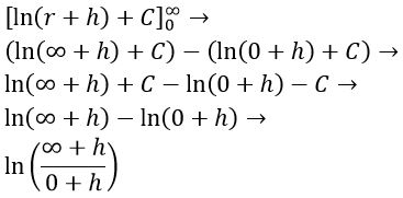

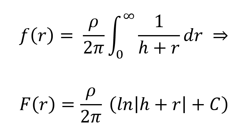

Du får denna ekvationen då där du integrerar över r
där h och givetvis även rå kan vara olika beroende på förhållanden
(det var ju h---te vad bilden blir stor!!)

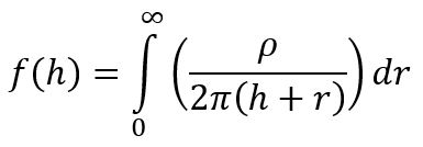

Nja, min funktion hette f(h), inte f(r). Jag hade inte för avsikt att erhålla en primitiv funktion utan gränser. Tanken var snarare att få ekvationen löst för r och därefter summera samtliga summor med infinitesimalt små steg för r till ett värde för varje h istället.
Dessutom kan jag ju faktiskt lösa den primitiva funktionen genom att införa integrationsgränserna. Det är väl här det blir ett problem med ett oändligt värde. Så skruva ner det till 500m. Jag är inte ute efter allmänna lösningen för funktionen med avseende på r utan för den faktiska lösningen.
Då borde jag egentligen få: Vilket är oberoende r, precis vad jag är ute efter.
Det slutliga målet skulle dock vara: Som stuvas om till:

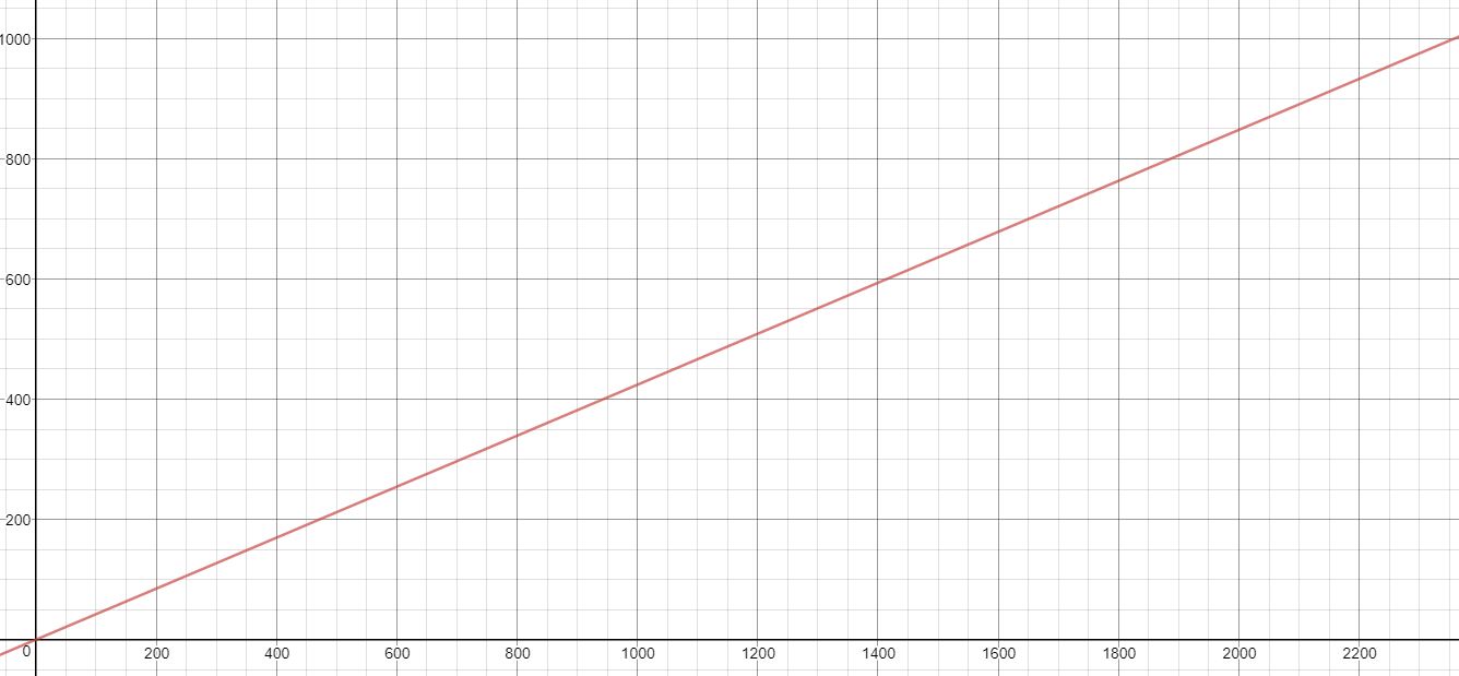

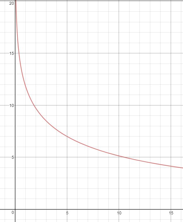

Satte in funktionen i graf nu med beräkning. Det lär ju inte gå utan en övre integrationsgräns. Så på grund av det så tänker jag att man föreslår den gräns vid vilken spänningssonden placeras vid jordtagsmätning, 40m.
Då får jag ut följande graf vid markresistivitet om 20Ωm, exempelvis bra lerjord: 8-9Ω vid 3m elektrod, det verkar faktiskt rimligt. :huh:

Ja, jag vet att du tänkte så. Jag funderade först på funktionen f(r) där du integrerar över r. Tror att för att funktionen ska se matematiskt korrekt ut så skriver man f(r) = (funktion) dr
När man väl fått fram denna så kan man då välja att göra h f(h) eller kanske rå f(rå) till variabler i en funktion. Precis som du gjort.
09 jul 2018 11:05 - 09 jul 2018 11:18 #15 av Mikael Malmgren
Svar från Mikael Malmgren i ämnet Beräkna jordtag
Michell Andersson skrev: Som stuvas om till:
Det skall alltså inte stå oändlighetstecken i funktionen för det blir konstigt.
Detta byts till vald placering av "sond".

Att det är en exponentiellt avtagande funktion var det aldrig något tvivel om. Det säger ju sig själv av jordtagets geometri.
Spänningstratten utan värden på axlarna är ju bara en princip. Min poäng är att få fram specifika värden för funktionen f(h) förutsatt att man har kunskap om jordmånen så att man lättare kan bedöma hur många elektroder och hur lång neddrivning man behöver.
Den informationen får jag inte fram genom att titta på en spänningstratt oavsett hur jag gör. Jag får bara fram formen. Dessutom varierar funktionens derivata med varierande markresistivitet och längd på elektrod. Det är ju inte en statisk kurva liksom.

Jag tog fram en graf till där jag satt elektrodens längd till 3m och spänningssond på 40m. Med andra ord så ska jag med detta kunna beräkna jordtagets motstånd vid olika markresistivitet, funktionen f(rhå):
Och då får jag en sån här:
Vad tror ni, kan vi vara något på spåret?
