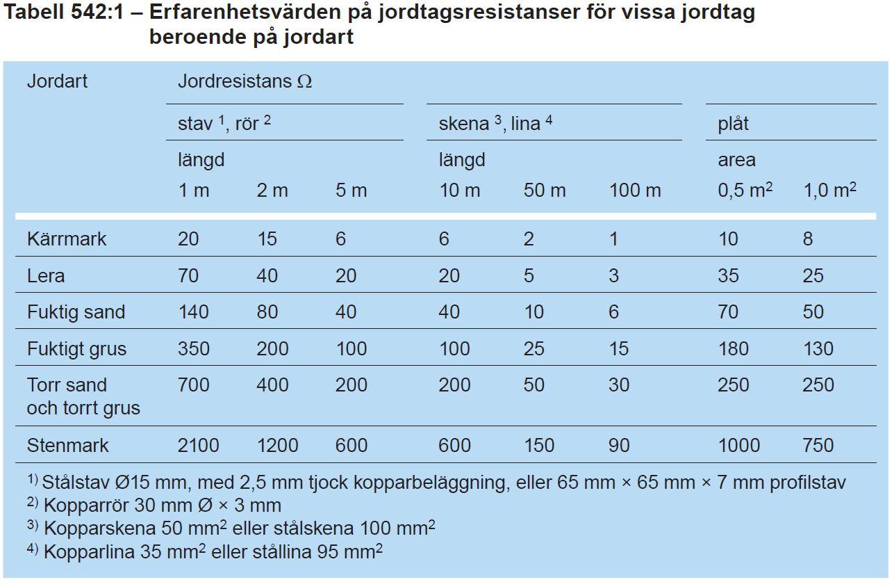

Det finns ju den här tabellen i Hb 444, utgåva 3.
Jag ska köra lite olika grafer och se om värdena korrelerar väl med tabellen. Gör de så är jag nog nöjd sen.

Så... För enkelhetens skull så blev det en excel-fil av det
med två grafer. En för djupjord och en för ytjord.
Dokumentet finns att hämta
här
För de data jag pluggat in, då åtminstone jag känner till begränsningarna, stämmer det förvånansvärt bra. Så, jag är typ nöjd här med modellen.
Jag har någon bekant som är lite mer doktor-doktor av sig inom elkraft, ska låta honom kika på det också.
