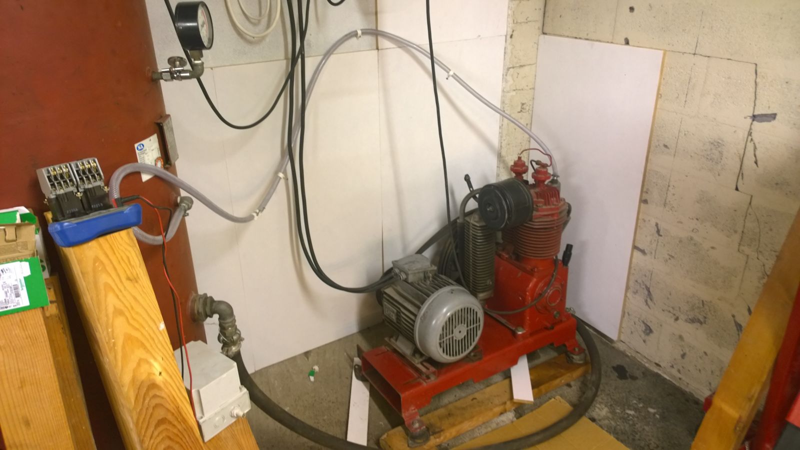

Har en gammal kompressor från 1974 Som jag hade igång förrförra sommaren Utan bekymmer. Detta i en maskinhall kopplad från 16A 3Fas uttag till en byggcentral med automatsäkringar 16A och ca 20m Kabel till styrskåpet.
Har sedan dess flyttat kompressorn från maskinhallen till ett kallgarage. Stått där ett år utan att kopplas in.
Flyttade därsedan till ett annat garage delvis kall garage (brukar hålla sig runt 5 grader även vid 10 minus ute.)
Provstartade den bara lite snabbt på på Y läge och stannade efter några sekunder.
Inkopplat på ca 20m 5x2,5 via 16A Automatsäkring. Gjorde en permanent inkoppling med EKK 5x2,5 och en styrkabel för manövern hämtad på samma grupp.

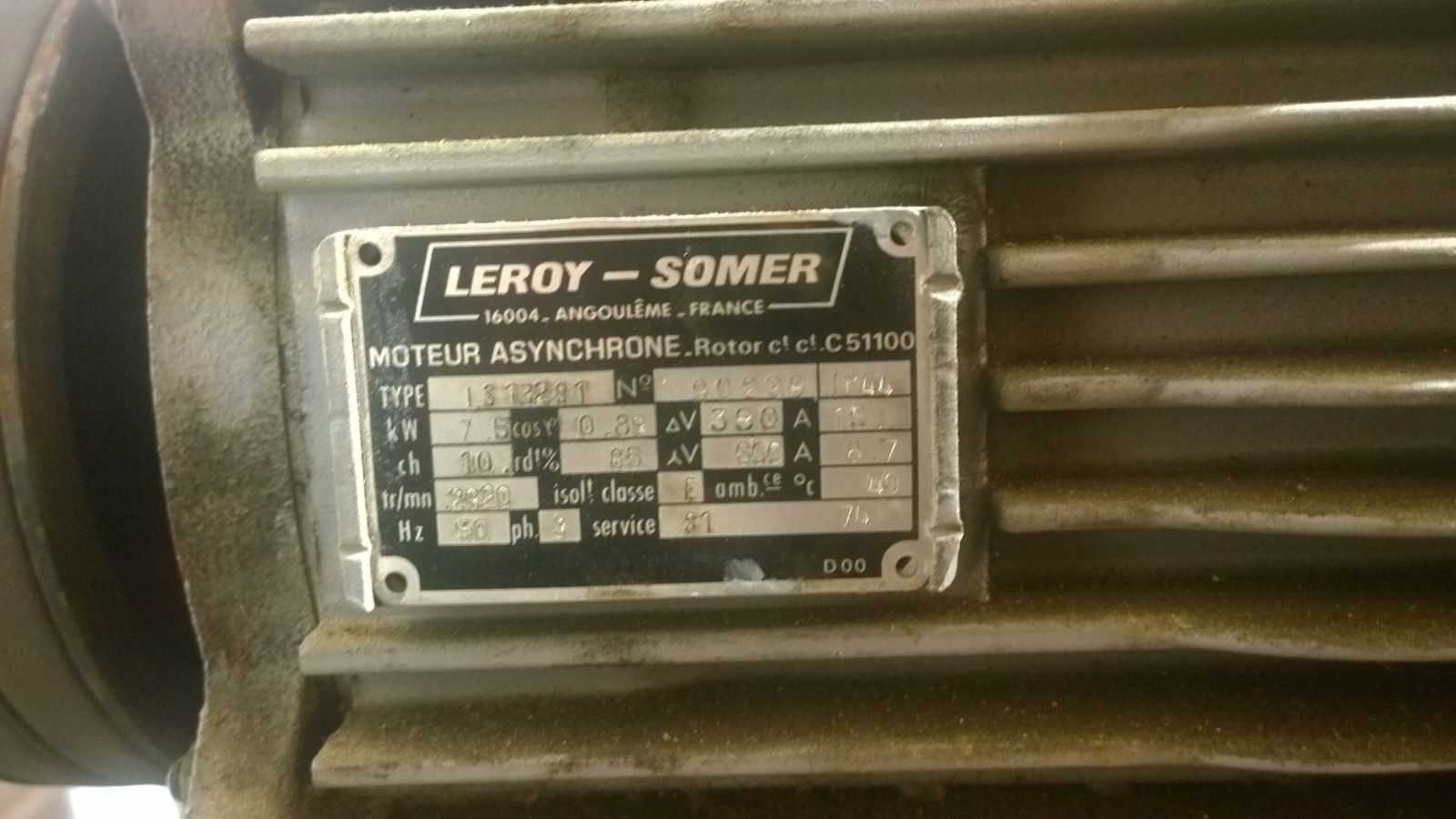

Vid Y-läge så har du god marginal till 16A (märkt ca 8,7 vid 600V Uh) men vid D-läge är du nära (märkt 15 A någonting). OM det är så att en lindning fått isolationsfel mot sig själv, så att den blivit kortare helt enkelt, så drar den mer ström på den fas som felar i både Y och D, men i D kan den då precis ha gått över gränsen medans den i Y håller sig precis under gränsen. Felet upptäcks ej heller vid isolationsmätning.

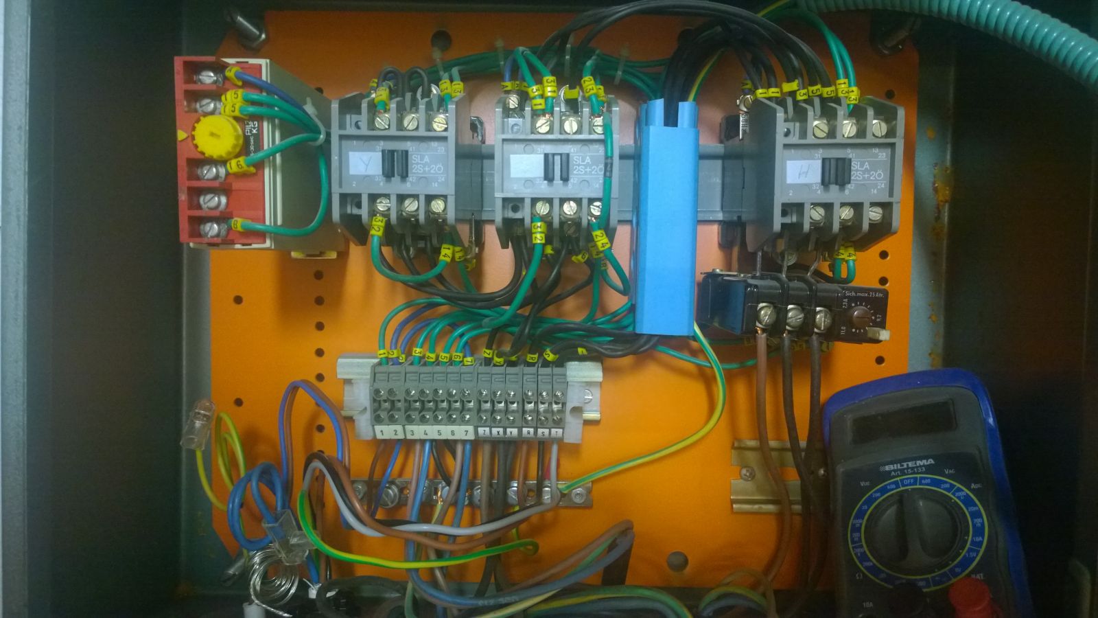

Ahh, kollade inte så noga på bilden, såg nu att kontaktormotorskyddet syntes där, Michell har rätt!

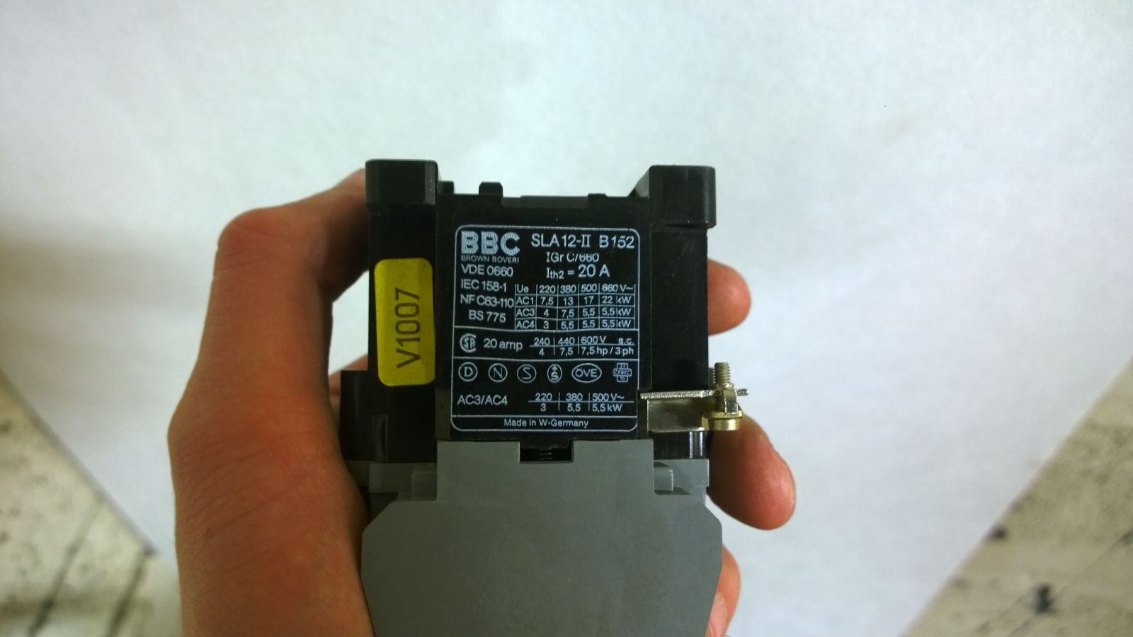

Y och D kontaktorn är nybytt . Bara H som lever kvar i de gamla. Samma modell på alla lustigt nog även om H bör bara större modell.

Så ser aset ut.
Gamla Y o D kontaktorn. H är av samma modell. Ej bytt.
Nya Y o D.

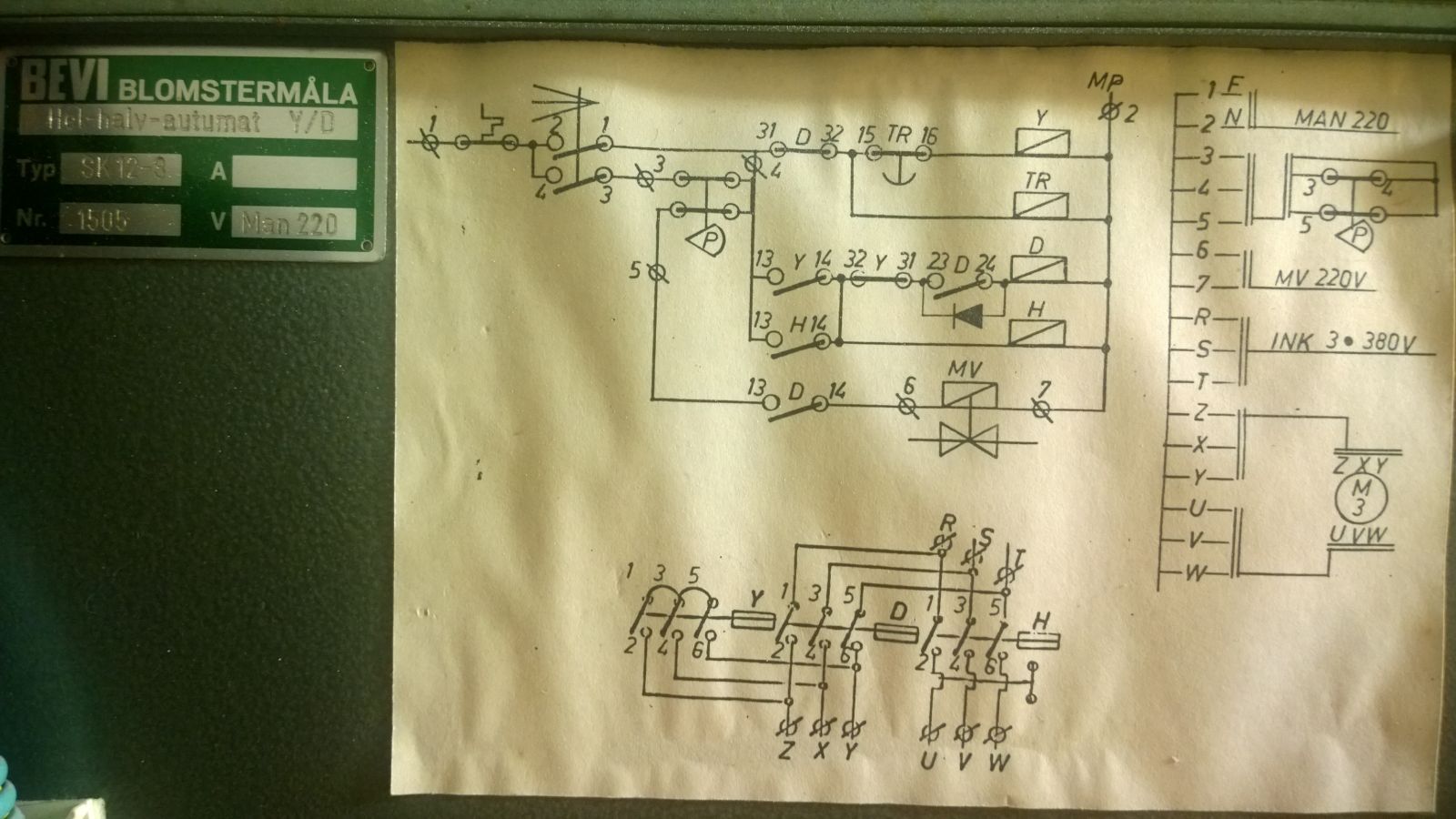

Trycker vid tillslagt är 0bar och frånslag ca 8,5-9bar. Sen när trycket sjunker under 6bar så drar Y kontaktorn igen.
Magnetventilen ligger direkt vad jag förstår det på D vilket kanske är fel. hade den legat med 5 sek tillslag fördröjning så hade kanske strömmen mellan Y och D varit lite lägre.

Vilket syfte har dioden som ligger startkretsen för kontaktor D? Är det ett försök att fördröja tillslaget av D. Jag tror det skulle fungera, om du ersatte dioden med en annan typ av fördröjning .Det finns många olika enkla tillslagsfördröjningar som enkelt läggs i serie med ett relä.
