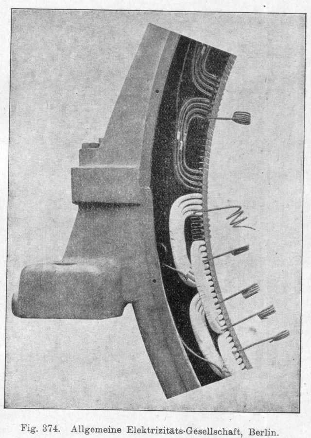

06 okt 2017 12:40 #27 av Torbjörn Forsman
Då ska vi se om det fungerar att bifoga en bild på en tvåplanslindning (kanske inte helt purfärsk, bilden kommer ur en bok från 1912). Som synes är en av fasernas härvändar längre än de andra och utvikta mot utsidan av statorn för att göra plats. Och denna fas får ju större total trådlängd och därmed både större resistans och induktans än de andra två. Skillnaden kan i vissa fall vara uppåt 10 %. Det finns också en variant som kallas treplanslindning där alla tre faserna är olika.
