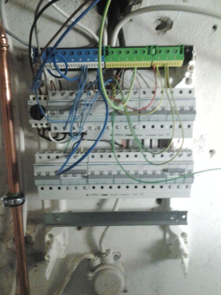

30 mar 2012 16:07 #1 av Patrik Hedlund
En fredag kl:16.00, är det någon som känner igen sig? :silly:
30 mar 2012 17:10 #2 av Anders
En brun fas stoppar jag aldrig i en jordplint oavsett tid på dygnet. :)
30 mar 2012 17:14 #3 av Patrik Hedlund
Med en kabel som är grön, svart, gul, röd är det svårt att göra annorlunda. ;)

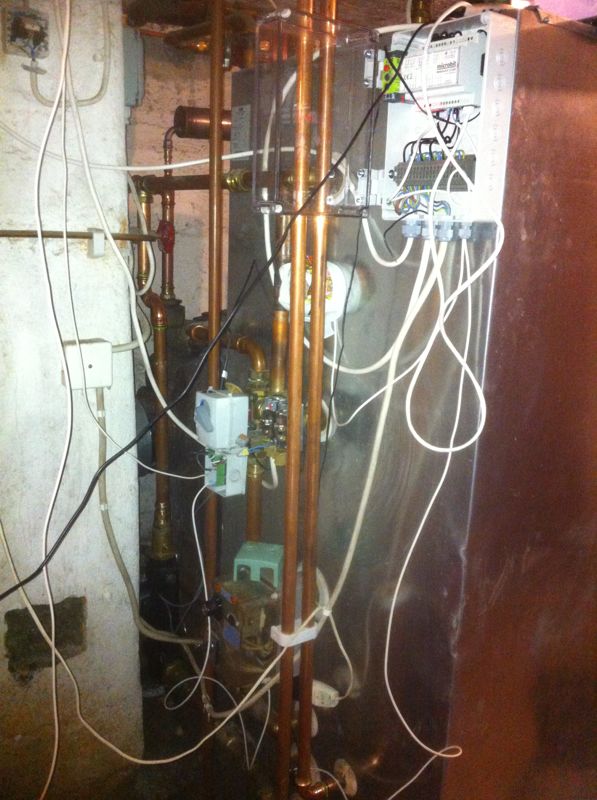

30 mar 2012 18:51 #5 av Rikard Ågren
Jag kan väl bjuda på en egen
Som försvar kan jag tala om att det är mitt eget pannrum :blink: Jag lovar att jag ska städa upp när jag fått till alla funktioner!:whistle:

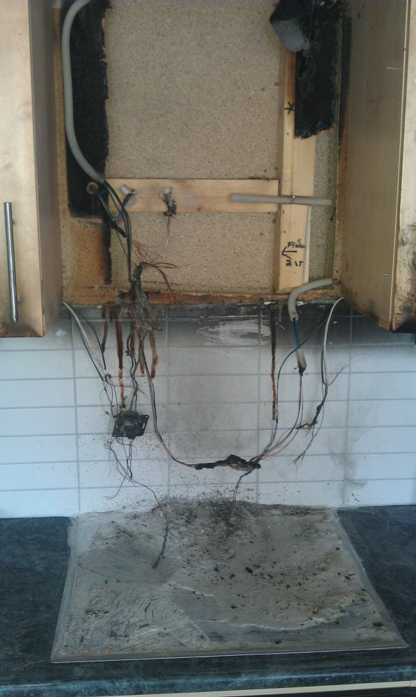

Detta kom jag till fredag eftermidda:
De hade glömt en gryta med olja i på plattan några minuter :ohmy:
Mitt uppdrag nu var bara att koppla bort den ihopsmälta elen så att jfb skulle gå att få på.
31 mar 2012 06:06 #7 av Tobias Karlsson
Ronnie Lidström skrev: Detta kom jag till fredag eftermidda:
Shit jävlar var min första reaktion.
Där hade de verkligen tur, ser ut som oljan puttrat på bra!
31 mar 2012 16:18 #8 av Peder Myrne
:ohmy: Den skyldige borde köpa en lott också ser det ut som....
31 mar 2012 16:26 #9 av Patrik Hedlund
Drygt, det ser ut som att det är ett relativt nytt kök dessutom..
31 mar 2012 16:50 #10 av Ronnie Lidström
Ja köket är renoverat tyå 3 år sedan tror jag det var. Det vita som täcker hällen är smält plast från spisfläkten.
De hade tydligen väldigt tur att inte hela huset brann upp. Det hade börjat "kola" runt ventilationsröret på vinden
31 mar 2012 17:27 #11 av Patrik Hedlund
Jan Söderfors på "Fuskbyggarna" kanske inte överdrev risken allt för mycket när han såg att hantverkaren hade använt en ventilationskanal i plast från spisfläkten.. :)
