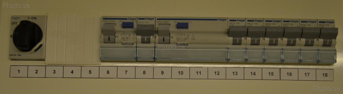

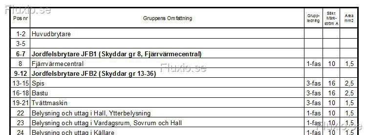

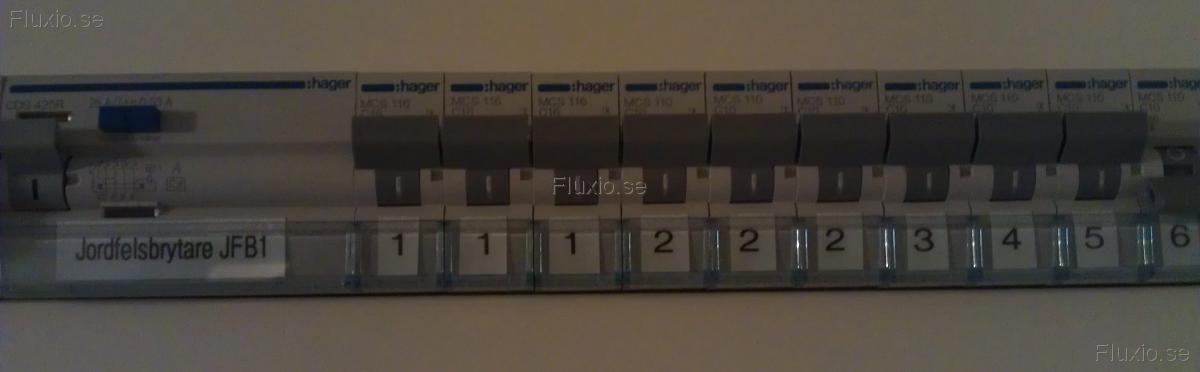

02 dec 2019 00:48 #70 av Electrum
Patrik Hedlund skrev: Gör det! Så här kan det se ut.
fluxio.se/forum/showroom/2170-bilder-fra...aste-tiden.html#2263
Lite kul att du här gör ett avsteg ifrån vad du skrev i inlägg #3 i denna tråd, vad gäller märkning. :)
Men hursomhelst, så gör du prydliga jobb, har du någon tanke på att flytta till Uppsala, så tror jag att jag kan hjälpa till att lirka in dig i ett bra företag här. :)
05 dec 2019 21:01 - 05 dec 2019 21:07 #71 av Patrik Hedlund
Haha! Där ser man! Jag får försöka skylla på att det är ~8 år sen och att jag var hyfsat färsk vid det tillfället! xD
