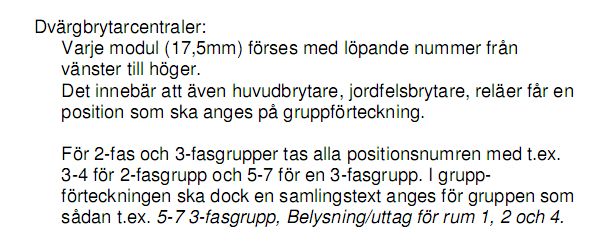

23 apr 2013 13:07 #44 av Ronnie Lidström
Nu har vi svaret på vad som är "rätt". Alltså alternativ nr 2.
Detta har en konsult föreskrivit i ett förfrågningsunderlag för en kommunal offentlig upphandling:
..Vi vet ju alla att konsulter aldrig har fel, så nu har vi facit ;)
