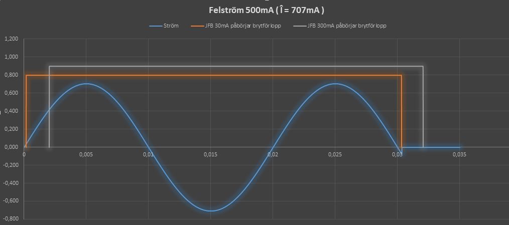

Ville bara inflika med en fundering som kanske är OT.
Borde inte en jordfelsbrytare lösa på momentanvärde snarare än effektivvärde? Alltså In 30mA borde översättas till in 42mA. Någon som vet hur många perioder som krävs för att jordfelsbrytaren ska lösa? Utlösning sker väl normalt inom 0,1-0,02 sekunder, men detta innefattar även den mekaniska rörelsen. Hur lång är den verkliga reaktionstiden? Jordfelsbrytaren borde i mitt tycke reagera på första momentana värdet som överstiger dess gräns för utlösning, alltså redan inom första perioden då. Om så är fallet och ett momentant värde på strömmen överstiger båda värdena så kan det vara så att båda löser även om de olika jordfelsbrytarna har olika In. Jag har försökt göra ett diagram som ska illustrera min tanke.

Michell:
Om jag har förstått JFBs uppbyggnad korrekt så löser den så fort sekundärkretsen har tillräckligt hög ström för att driva utlösningsmagneten. Som du nämer så är det troligen den mekaniska rörelsen som tar längst tid, troligen nästan all tid. Normalt är utlösningstiden ca 0,020-0,025 s och en period är ju som bekant 0,02 s. Visst skulle du kunna översätta till strömmens toppvärde och rita upp kurvorna som du gör en 300 mA kommer att lösa något senare än 30 mA då dess utlösningsström uppnås något senare.
Vill man vara selektiv så kan en selektiv jordfelsbrytare monteras in i anläggningen som då endast används som egendomsskydd (vanligen en 300 mA märkt med ett "S")
