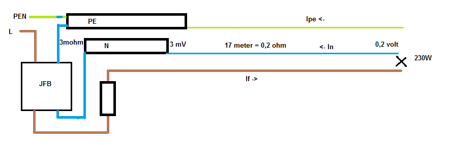

Jag skissade upp denna krets att räkna på:
Jag tänker mig att gruppen är ca 17m lång och därmed är resistansen i både noll-ledare och jordledare 0.2 ohm.
3mohm blir det mellan PEN-plint och nollplint. Hälften kommer från 0.5 meter 6mm2 RK, andra hälften i JFB och kontaktresistans.
En last på 230 ohm, ger en ström If på 1.00 A och därmed In också 1.00A och JFB mäter ingen skillnad = allt frid och fröjd.
Om vi nu kortsluter N och PE ute vid lasten och den kortslutningen har 10mohm i resistans så blir strömmen i PE (med en vanlig strömdelare-beräkning);
Ipe = (Rn/(Rpe+Rn))*Itot :
Ipe = ( (0.2+0.003) / (0.2+0.01) + 0.2+0.003)) * 1.00 = 492 mA
Och om man kortsluter mellan N och PE-skena istället, med 10mohm övergångsresistans.
Ipe = ( 0.003 / (0.01 +0.003)) * 1.00 = 231 mA
Som vi ser så minskar felströmmen i just detta räkneexempel då man kortsluter noll->jord på skenorna isf ute i anläggningen.
Men det beror ju mest på vilken övergångsresistans man lyckas erhålla vid sitt kortslutningsställe. Lyckas man få bättre kontakt mellan nolla-jord än den sammanlagda resistansen för nollan på dess väg genom JFB och kablar och anslutningar där så får man i realiteten istället högre felström när man kortar mot PE+N-skena isf ute i anläggningen.
Så det går inte att entydigt säga som Stefan här påstod. Det beror på.

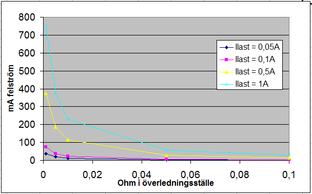

Sen påverkas felströmmen kraftigt av kvoten mellan resistanserna i nollan respektive PE. Och då man kommer vid, eller nära skenorna/plintarna så blir plötsligt kontaktresistanser dominerande.

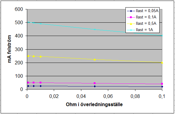

Så jag har gjort två tabeller i XL, denna första är vid kortslutning ute i anläggningen, med 17 meter 1,5mm2 dit.
Jag förändrar två variabler, dels lastströmmen i gruppen, mellan 0,05A till 1A, och hur bra man lyckas kortsluta mellan noll->PE, om det blir 0.001, 0.005, 0.01, 0,05 eller 0.1 ohm i övergångsresistans.
13 maj 2015 12:58 #32 av Electrum
Svar från Electrum i ämnet JFB strul
Så vid kortis ute i anläggningen så tenderar det bli ungefär halva strömmen i gruppen som blir felström till JFB, oavsett om man får bra eller dålig kontakt mellan noll och PE.
Det skiljer 20% på en kraftig variation av kontaktresistans.
Men om man istället kortar vid centralen, mot N och PE-skenan, så blir det så här:
13 maj 2015 13:02 - 13 maj 2015 13:18 #33 av Electrum
I tabellen på det senare fallet, där man kortsluter mellan skenorna går det att se att det blir alltid större felström om man lyckas få ner övergångsresistansen lågt - lägre än resistansen för RK PE-JFB-N + resistans inne JFB.
Så lärdomen av detta är att vill man att JFB ska lösa ut, måste man se till att man får bra kontakt och låg resistans där man sluter ihop nollan och jord.
Ja förutom att det måste ligga tillräckligt mycket lastström i anläggningen då.
