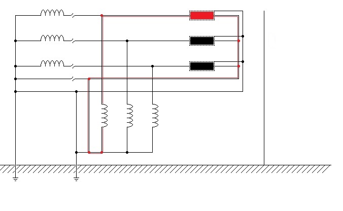

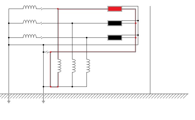

15 dec 2013 19:55 - 15 dec 2013 20:24 #14 av Michell Martic
I o m att jag hade fel för mig så vill jag gärna passa på att klarlägga hur det funkar. Kan vara en bra framtida referens för andra som undrar.
Jag har dessutom gjort bilder! :klapp:
Hur koppling SKA se ut i TN-S:
Driftströmmens väg:
Hur koppling SKA se ut i TN-C:
Driftströmmens väg:
Vi börjar här så får ni rätta.
15 dec 2013 20:58 #15 av Richard
Behövs verkligen den understa frånskiljaren?
Den hjälper inte så mycket...
15 dec 2013 21:00 - 15 dec 2013 21:01 #16 av Bo Siltberg
Fina bilder.
För att förtydliga så har vi alltså nätet till vänster, TN-S respektive TN-C, anläggningen till höger TN-S, och generatorn under, också TN-S.
Jag är lite tveksam till att du bryter N på detta sätt. Elverket ansluts till ett fempoligt don, dvs alla elverk som passar ska kunna pluggas in. Men vad vet vi om verket? Har det en "riktig" skyddsjord, eller är den inkopplad via en impedans i generatorn? Elverk ska ju kunna mata TN-C-anläggningar också.
Jag är inte helt på det klara här, men jag har förstått det som att man alltid vill ha en TN-C-punkt i anslutningen, antagligen just för att säkerställa att alla elverk kan anslutas, dvs man litar mer på nollan i elverket än skyddsjorden. Men nollan är inte 100 % pålitlig heller om man råkat få tag på en gammal militär elverkskärra...
Man kan ju köra TN-S hela vägen från elverket, men först efter att man kontrollerat att det är möjligt. Men jag vet inte om man kan säkerställa att endast detta elverk får mata denna anläggning, dvs om man kan bryta upp TN-C-punkten efter intaget.
En komplikation är att elverket även ska fungera ensamt, dvs de uttag som finns på elverket ska kunna användas till maskiner mm med full säkerhet.

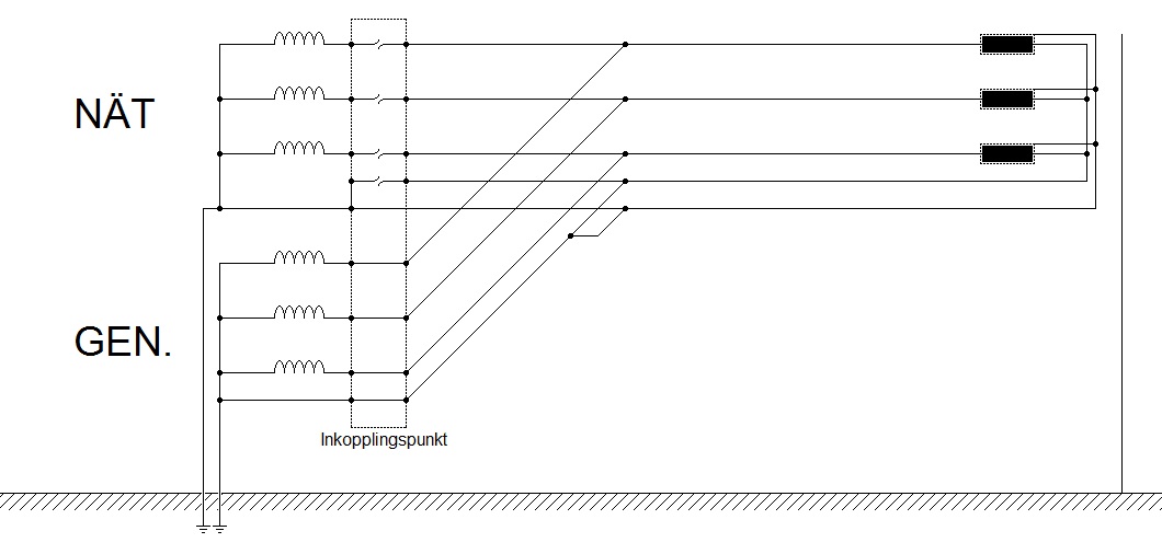

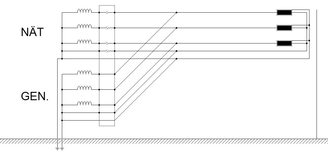

15 dec 2013 22:11 - 15 dec 2013 22:38 #18 av Michell Martic
Nät till vänster och Generator underifrån.
Jag vet bara att när man köper reservkraftsomkopplare så levereras de som TN-S. Man kan ju enkelt koppla om dessa, men det ska ju endast en behörig elektriker göra så man kan inte precis ändra sig stup i kvarten om hur man ska ha det. Men intaget är ju detsamma oavsett vilket elverk du har (5-stifts).
Här kommer några tydligare bilder.
TN-S
TN-C
EDIT: Såg i efterhand att jordtaget på generatorn verkar vara ansluten direkt i generatorn. Den är ju naturligtvis kopplad på andra sidan. Får ändras imorgon.

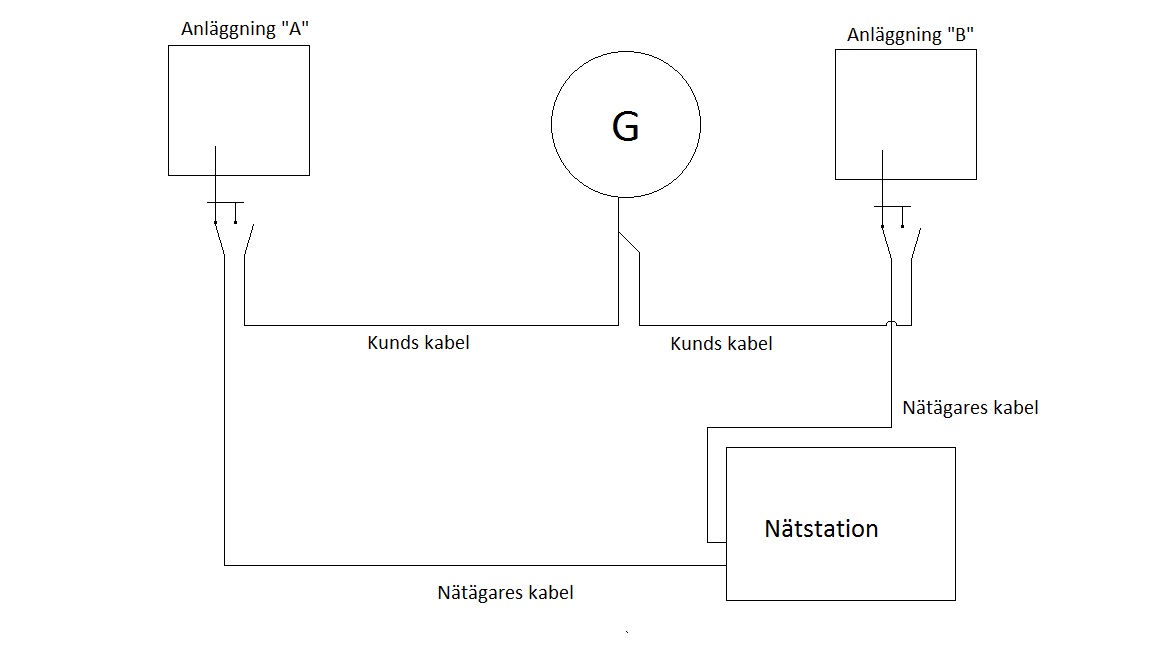

17 feb 2014 15:16 #20 av Michell Martic
Dök upp en fråga på jobb.
Har ritat en principiel bild. Hoppas det framgår vad som menas!
Anläggning A och B har vars en servis från nätstation.
Installatören har för avsikt att samtidigt ansluta dessa till en reservkraftsgenerator via reservkraftsomkopplare.
Kruxet som uppstår är PEN-ledaren i nätets kablar.
Som det ser ut på bild så kommer ju reservkraften att, delvis gå genom nätets kablar, via PEN-ledare. Är detta tillåtet?
För det andra så är reservkraftsaggregatet kraftigare än vad PEN-ledare i den ena kabeln tillåter. Aggregatet är på 200kVA och PEN-ledaren är på 25mm2.
PEN-ledaren blir liksom en ringledare...
Får man lov att i reservkraftsomkopplaren bryta ut N-ledaren så att den frånskiljs från nätet vid reservkraftsdrift?
Just nu diskuterar man att man skulle strömbegränsa kabeln med klenast PEN-ledare till 10% av aggregatets kraft.
Tankar, frågor, idéer?
HIT ME!
