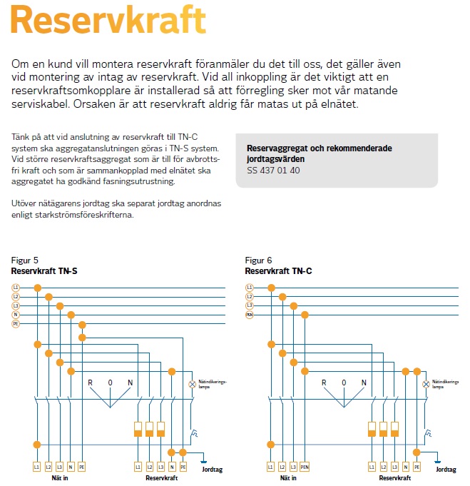

SS 436 40 00, 444.4.6.1 är i allra högsta grad tillämplig, men om man kopplar enligt min skiss... bör det ju funka... :/ Ja, kopplingarna kanske inte ska sitta där de sitter men rent principiellt så stämmer det väl!?
Frågan som dök upp då är lite det du pekar på Mats. Vid jordfel så kommer ström gå i nätets PEN-ledare. Vad är det som ström begränsar jordfelet i den kabel som endast har 25mm2 mantel?

Fallen i vattenfalls beskrivning är inte desamma som när man matar två anslutningsobjekt (vars en servis från nätstation) via samma reservkraftsaggregat.
Jag tycker att min skiss håller, men då får anläggningsinnehavaren koppla om hela sin anläggning till TN-S.
Dessutom så kan den klenare skärmen (PEN-ledaren i nätägares ena kabel) brinna av vid jordfel om inte överströmsdetekterinmg sätts in som kopplar bort aggregatet, som Mats beskriver.
18 feb 2014 20:11 #30 av Marcus
Typ denna?
