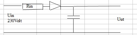

Jag har gjort ett Excel-ark som talar sitt tydliga språk.
Om man har följande vanliga (här förenklade) krets:

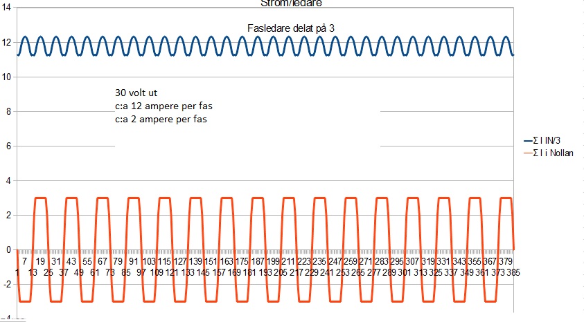

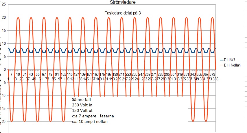

vid olika spänningar ut ser belastningen ut enligt följande:
Oj här står det fel i texten c:a 2 ampere i Nollan skall det vara !!!
Bilägger Excelarket
C:\fakepath\Fluxio överton excel.xls
Som synes blir strömmarna i Nollan lätt 3 gånger ingående fas.

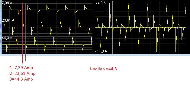

15 jan 2013 23:50 - 16 jan 2013 00:39 #18 av Claes Börjesson
Jag har lekt lite med din simulering, kan du hjälpa mig med att förklara hur den beräknar strömmarna ?
Eftersom ingen av strömspikarna överlappar varandra tidsmässigt borde strömmarna i Nollan adderas.
Enligt Kirschofs lag borde In(Nollan)=I1+I2+I3
Hade strömspikarna varit lite större (bredare) så får man "bakström" mellan faserna och belastningen på nollan minskar. Vid full överlappning (ren sinus), skulle strömmen i nollan bli 0.
Det konstiga med din simulator är att strömmen i nollan=maxströmmen för 1 fas.
I övrigt, jädrigt snygg simulator. Önskar att jag själv kunde den. Finns det någon webutbildning för den ?

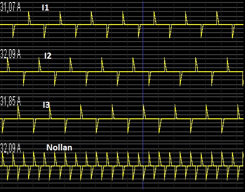

Din simulator visar inte medelströmmen (TRMS), den visar toppströmmens storlek för varje fas. Jag ändrade lite i inställningarna så att alla 3 kretsarna har samma värden och plockade upp oscilloskopen.
Då såg det ut så här:
Man ser klart att alla toppar är ungefär lika stora, men är 3 gånger fler i Nollan.
Alltså: Strömmen i Nollan är 3 gånger så stor som i en enstaka fas.
Var ligger felet ? I min "simulering" eller i din ?
Vänliga hälsningar Claes
16 jan 2013 20:14 #19 av Bo Siltberg
Svar från Bo Siltberg i ämnet Installationsfråga
Det ser onekligen ut som att strömmen i nollan är 3x fasströmmen i detta fall, precis som Torbjörn förklarar. Men det är toppvärdet på strömmen som anges i graferna. Tyvärr verkar denna simulator inte kunna beräkna effektivvärdet. Det finns andra simulatorer som verkar potentare, t.ex gecko , men då ska man ha tid att leka... Jag kan inte mer om falstad's simulator är vad den visar. Det finns ingen handledning till den.
I exemplet med dessa branta icke överlappande strömspikar används dessutom kraftiga kondensatorer jämfört med den resistiva lasten vilket nog inte är speciellt vanligt.
Teoretiskt skulle effektivvärdet på strömspikarna i varje fasledare kunna uppgå till det dimensionerade värdet och därmed överbelasta nollan, men i praktiken, nja kanske. I trefasartikeln citerar jag ett fall där man matar en serverhall med en trefaskabel där nollan visst blev lite varm :whistle:
