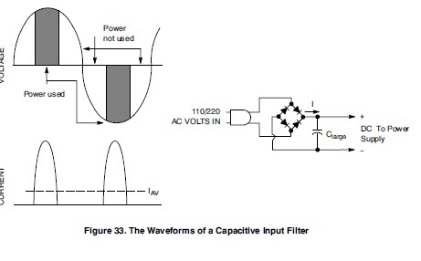

Teoretiskt skulle effektivvärdet på strömspikarna i varje fasledare kunna uppgå till det dimensionerade värdet och därmed överbelasta nollan, men i praktiken, nja kanske
Det är inte teoretiskt, många små aggregat (var gränsen för små låter jag vara obesvarat, <1 KW enligt en firma jag pratat med) bryr sig inte om hur strömmen på ingångssidan ser ut.

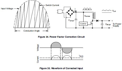

Vid konstruktion av switchade nätaggegat så finns det några olika utföranden dels en enkel (billig)
eller mer avancerad
Den mer avancerade ger mindre problem men kostar självklart något mer att konstruera.
