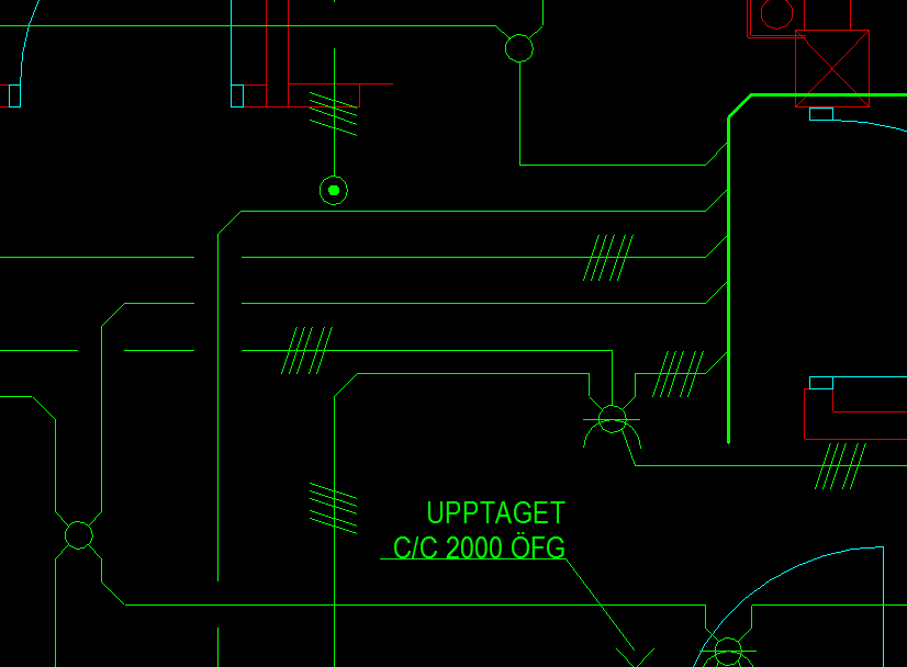

Det här kanske inte är ett rumsrent önskemål bland er som sitter och ritar dagarna i ända :dry:
...men skulle det gå att göra en funktion som hugger av ledningar som korsar varandra, ungefär som jag gjort på bilden?
19 jun 2014 12:04 #63 av Kenneth Olsson
Det finns möjlighet att göra så.
1. Gå till DesignMode
2. Lägg på linjeuppbrytning (ELBREAK)
3. Komplettera med en ledning på den ledningen som ska vara hel.
4. Gruppera uppbrytning och ledning så de följs åt.
5. Stäng av DesignMode.
