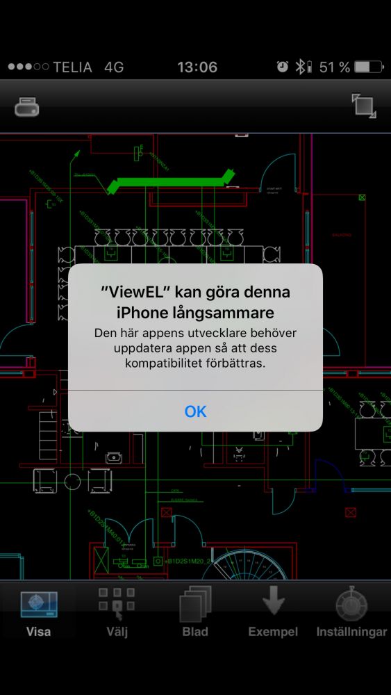

Finns det någon plan på att uppdatera iOS appen ViewEL?
Redan nu klagar iOS på att appen inte är riktigt kompatibel. Och med nya iOS 11 verkar det som att den kommer att sluta fungera i och med kravet på 64-bit
Ett till problem med appen syns på bilden. Stamledningar blir alldeles för tjocka
20 jun 2017 07:39 #96 av Kenneth Olsson
Nej, det finns ingen plan på att uppdatera ViewEL för iOS. De flesta verkar använda PDF för att visa ritningar i telefonerna. Appen blev inte alls använd på det sätt vi trodde från början.
Rapporterna från Apple är att det är 6-7 aktiva användare. Vi har låtit appen ligga upp så länge som möjligt, men Apple har blivit aggressivare i sina varningar både till oss utvecklare och till slutanvändare så det är snart dags att plocka bort ViewEL från appstore. :-(
