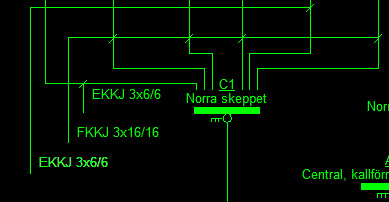

    18 apr 2012 06:27 - 18 apr 2012 06:30 #15 av Ronnie Lidström
    En fråga till PK-data (eller någon annan som kan Easy EL)..
    Hur gör man en sådan här "hänvisningstext", eller vad det nu heter, på kablar?
    Det är ett huvudledningsschema (enlinjeschema) som jag håller på med.
    Den på bilden har jag ritat manuellt då jag inte hittade funktionen.. Men det borde väl finnas? Vore ju bra om man kunde 1: Välja kabel 2: Välja om texten ska vara horisontell eller lodrät 3: Välja var texten ska vara.
    Ska märka ut en hel massa kablar och det är ganska trångt så texten måste kunna anpassas ganska fritt för att få plats.
    18 apr 2012 06:39 #16 av Kenneth Olsson
    Ledningsmarkering finns i kretsschemamenyn. Text -> Ledningsmarkering
    Kenneth Olsson
    18 apr 2012 06:49 #17 av Ronnie Lidström
    Ah.. Tack för ett snabbt svar!
    Men det går inte att ändra placering av texten? Testade att hålla in shift/ctrl samt trycka TABB (som funkar för att vrida/ändra vissa andra symboler) men verkar inte gå?
    18 apr 2012 07:09 #18 av Kenneth Olsson
    Den försöker anpassa sig till linjen. Dvs vrida horisontellt eller vertikalt vinkelrät mot linjen. Den låser också på linjen. Med shift kan du koppla bort låsningen. Vridningen ligger dock alltid kvar.
    Vill du ha det på något annat sätt blir det i dagsläget till att redigera i efterhand.
    Förslag och idéer på förbättringar mottages tacksamt!
    Kenneth Olsson
    18 apr 2012 12:05 - 18 apr 2012 12:06 #19 av Ronnie Lidström
    Det jag skulle önska är som sagt att man mer fritt kan placera texten, samt markera flera kablar som ska höra till samma text.
    Text på annat ställe då den ej ryms bredvid kabeln, samt samma text till flera kabler:
    Välja att placera texten till höger om ledningen:
    ...eller under ledningen (med inbyggd funktion kommer texten alltid ovan eller till vänster)
    Lodrät text:
