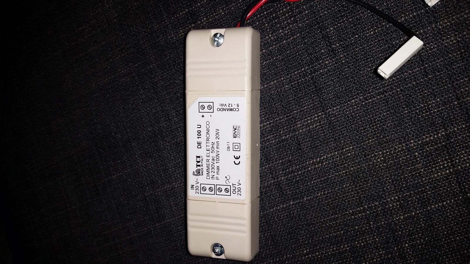

22 nov 2015 19:47 #5 av Christian
Svar från Christian i ämnet Dimmer till IKEA-fläkt
Det är ständig spänning till "dimmern".
Dimmern matas med 230V och regleras med 5-12VDC.
Styrspänningen kommer från kretskortet i fläkten.
Dimmern matar i sin tur en 230VAC/12VAC elektronisk trafo.
Inga konstigheter där, förutom styrspänningen då.
Det är alltså 2st 12V/20W spottar som ska ljusregleras.
22 nov 2015 19:58 #6 av Christian
Bild på dimmern.
22 nov 2015 20:48 #7 av Bo Siltberg
Svar från Bo Siltberg i ämnet Dimmer till IKEA-fläkt
Detta är en styrning jag aldrig sett förut..
01 dec 2015 18:30 #8 av Christian
Reservdel funnen!
Tänker inte namnge stället som har en sådan dimmer!
Över 1100:- inkl moms är HUTLÖST!
Blir en ny fläkt istället.
