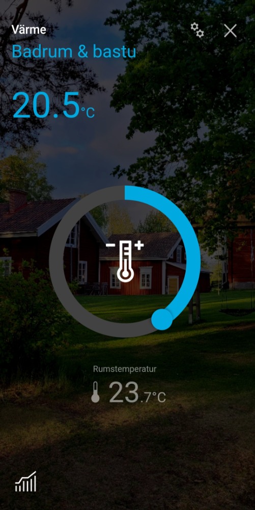

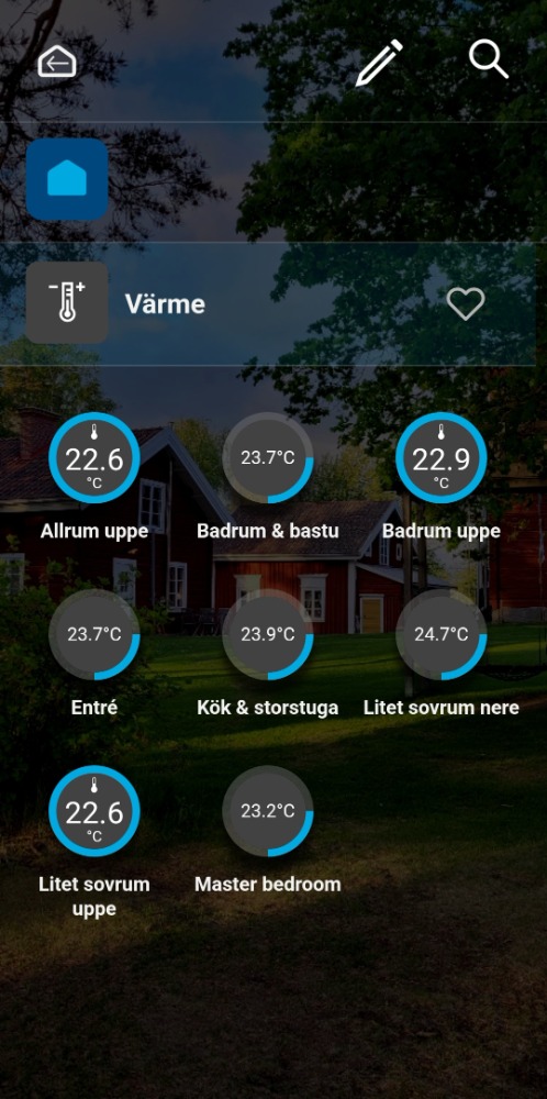

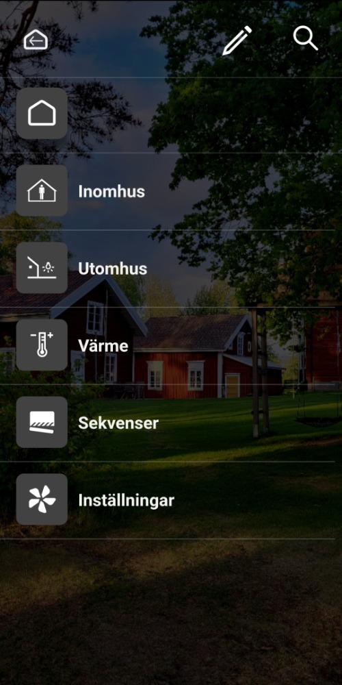

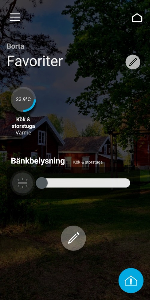

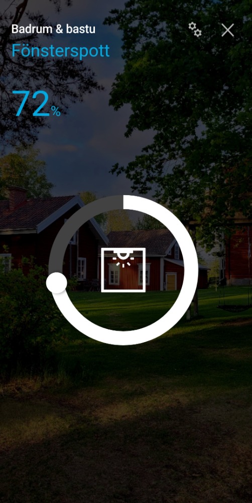

11 sep 2022 15:20 #8 av Patrik Hedlund
Ja, Plejd-appen är ju väldigt enkel och smidig!
Precis, en appstyrning är ju rätt likt en mobiltelefon. Dom utvecklas ständigt och med tiden vill man kunna byta mot en ny, ännu bättre. Då är det skönt att ha ett system där det går (det kan ju vara så att en annan tillverkare kommit med en mycket bättre appstyrning om 5 år och då är det skönt att inte vara bunden till en specifik tillverkare).
Jag har använt Schneider Electric Wiser for KNX, ABB Busch-ControlTouch och Hager Domovea. Även använt Zennio Z41 Pro som är ett touchskärm med tillhörande mobilapp.
Jag har konstaterat att Hager Domovea är utan tvekan den bästa. Snyggast och mest användarvänliga. Den har dock haft och har några buggar och den är väldigt långsam i starten, så den är inte perfekt.
Om ni är Apple-frälsta så finns ju även alternativet att köra på Apple Homekit-appen. Då köper man en gateway från t.ex. 1Home och kopplar sitt system till Homekit.
Det kan dock vara vissa funktioner som Homekit inte stödjer, t.ex. energimätning.
Jag bifogar några bilder som visar hur Domovean kan se ut.
