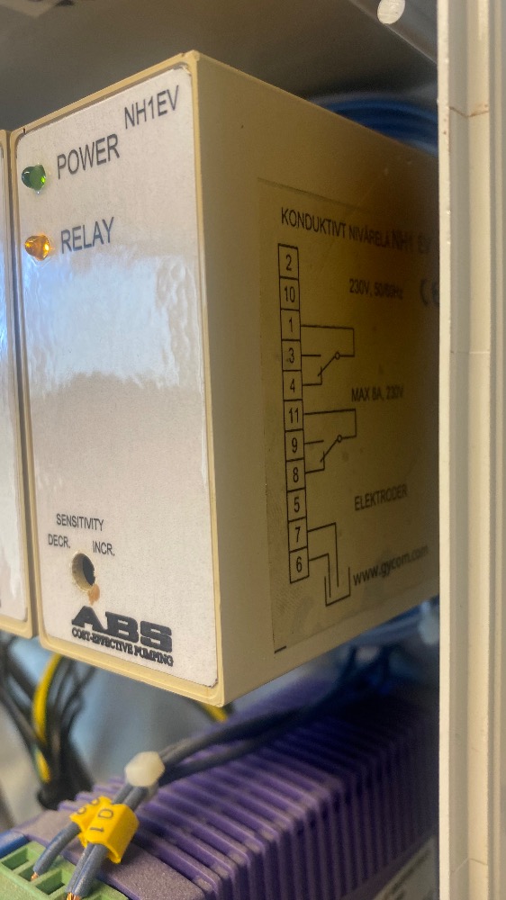

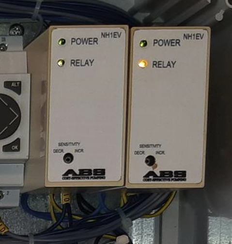

Relä ABS NH1EV
26 apr 2022 07:10 #1 av Rikard Ågren
Hej på er
Någon som vet vad detta är för typ av relä? Hur ser funktionen ut? Vad ställer man in på "sensitivty" vredet?
30 apr 2022 08:34 #2 av Marcus Johansson
Svar från Marcus Johansson i ämnet Relä ABS NH1EV
Det är inte någon form av strömövervaknings relä?
30 apr 2022 08:55 - 30 apr 2022 08:55 #3 av Rikard Ågren
Svar från Rikard Ågren i ämnet Relä ABS NH1EV
Har varit på plats och tittat nu och det är ett ”konduktivt nivårelä” från Gycom.
