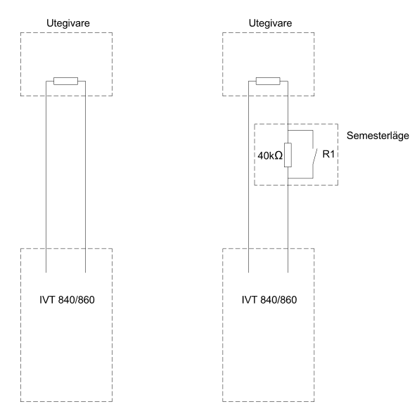

Jag ska försöka lura min värmepump att tro det är varmare utomhus än vad det är men skulle behöva lite tankehjälp.
Utegivaren är en PTC-givare (PT1000).
Alltså 1000kOhm vid 25grader.
Hittade i en tabell att motståndet ökar med 39kOhm för varje 5 graders tempökning.
Min tanke är att ansluta ett motstånd (ca 40kOhm) i serie/parallellt? med utegivaren och på så lura VP att tro att det är 5 grader varmare ute och sänka framledningstemperaturen. Detta motstånd ska sedan kunna byglas förbi med en potentialfri kontakt för att återgå till normaldrift.
Bifogar en skiss över min tanke.
Finns det några problem med att göra på detta vis?
Något motstånd som är mer lämpligt än andra?
Effekten kan inte bli speciellt mycket då värmepumpen förmodligen lämnar ca 5V på givarutgången.

12 jul 2016 19:55 #4 av Torbjörn Forsman
Jag antar att du menar ohm och inte kohm?
I tempgivarsammanhang, och i synnerhet när det är frågan om att mäta temperaturen på stillastående luft, brukar man försöka arbeta med lägsta möjliga ström genom givaren för att inte få problem med egenuppvärmning i den.
Mer än 1 mA skickar man aldrig genom en Pt1000-givare, helst går man ner mot 0,1 mA även om det då börjar bli så låga spänningar att mätkretsen blir dyr om man ska lyckas mäta med någon större precision.
I det här fallet går det säkert bra med vilket 39 ohm-motstånd som helst, men se till att reläkontakten som kopplar förbi motståndet verkligen är lämplig för så små strömmar och inte kan få problem med oxidskikt, termoelektriska spänningar etc. Det är bättre med ett relä som är avsett för sådana ändamål och som har t ex guld- , palladium- eller möjligen silverbelagda kontakter än med ett kraftrelä med platinakontakter. Linjereläet från någon skrotad analog teleutrustning (telefonsvarare, trådlös telefon, fax, uppringt modem etc) är perfekt för ändamålet.
Jag har gjort en sån där "semesteromkoppling" på en CTC-värmepump genom att utnyttja ingången som egentligen är avsedd för nattsänkning.

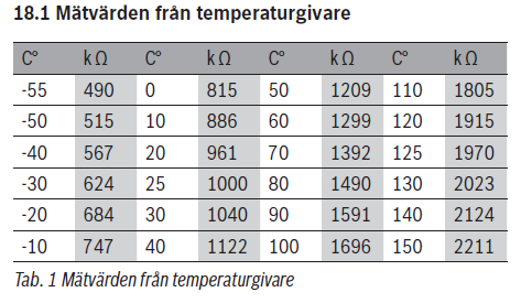

Hittade den i deras manual för temperaturgivare:
Jag får ta upp denna fråga med IVT när ordinarie personal är tillbaka efter semestern.

14 jul 2016 17:07 #10 av Tomas Karlsson
Svar från Tomas Karlsson i ämnet Utegivare Värmepump
Precis som Torbjörn skriver ska du säkert se tabellen uttryckt i ohm dvs ca 7 ohm/K. Och att lägga ett motstånd i serie som du ritat är rätt sätt för att "lura" systemet dvs införa en fast offset positivt så det verkar varmare än det är. Så vill du sänka runt 10 grader ska du ta motstånd kring 70 ohm tex standard 68 ohm då.
Och givaren är ingen PT utan som det skrivs där en PTC typ, inte de vanliga som ofta har ett knä där resistansen sticker kraftigt utan i detta fallet en relativt linjär historia med ganska stor koefficient ungefär dubbla mot PT1000. Och det är nog som sagt bra att lura inne- eller frånluftsgivaren beroende på vilken du använder, den bör vara huvudgivaren här, man brukar ju ofta köra utan andra givare i de här fallen.

Men i just detta fall tror jag faktiskt att den är felaktig.
Denna tabell stipulerar ju t.ex:
628 kohm vid -20°C
815 kohm vid 0°C
961 kohm vid 20°C
Dvs uppåt 1Mohm vid aktuella mättemperaturer. Ja tillåt mig tvivla, med 1Mohm impedans i minst ena änden av mätkretsen kommer den bli otroligt svårt utsatt för störningar. Varenda induktivt och elektromagnetiskt fält kommer ge mycket märkbara resultat. Själv skulle jag aldrig hålla på med mätgivare med sådan resistans/induktans annat än möjligen på labbänken.

Felet i tabellen behöver inte vara annat än att det skulle stått ohm isf kohm, eller varit ett komma i varje tabellerat värde.
Men det är hursomhelst plättlätt att kontrollera. Skruva loss givaren från dess anslutningsplint i värmepumpen och ohm-mät med multimeter.

Du behöver bara lura en givare frånluft eller om den är ersatt med innegivare tar du den i stället. Om du väljer en pot på 1 kohm kan du ställa om den och labba lite vid behov.
Din tabell stämmer utmärkt om vi skriver ohm eller sätter ett komma med tre decimaler efter och behåller kohm, men mät så ser du hur det ligger till. Inte så ovanligt vid tex enkla termostater, regulatorer, frysskydd med denna typ "linjära" PTC men ännu vanligare med standard olinjära NTC. Sparar dem några kronor mot en enklare RTD (bättre namn för att skilja detta åt från namnet termistor) dvs de nämnda med metalltråd som element. Tex hade en så stor tillverkare som Landis&Staefa givare Ni1000 i många av sina vanliga regulatorer för fastigheter så nog har de varit allmäna här.
