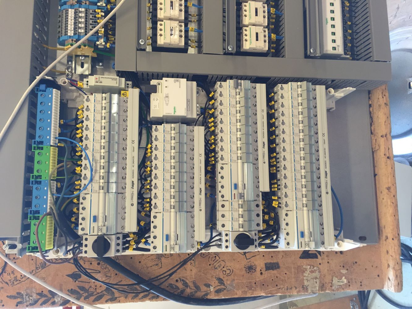

Överskådligt tycker jag, iaf då det finns ritning... Sen så slipper man att belastning från vägguttagen ska passera plinten på aktorn. Kör även nollorna direkt till skenan. Ej via Dimmeraktor. Utan ist en "intern nolla" för varje aktuell grupp.
Bifogar en bild, nu är denna lite speciell. Ej någon vanlig villa central...
