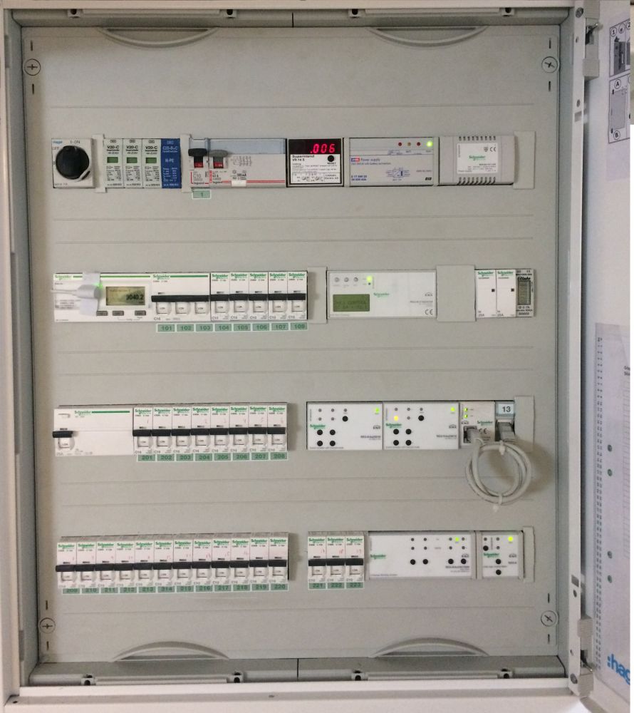

Tycker absolut att man ska ha meden DALI-gateway att köra så mycket belysning som möjligt över. Över lag försöka banta ner gigantiska centraler.
Separera belysningsgrupper och uttagsgrupper.
Tänk som en vanlig villa när det gäller placering strömbrytare med tanke på att vem som helst ska fatta hur det fungerar.
Ett tips är att använda rörelsevakter i hallar och passager och kolla om zon-indelningen kan användas på ett bra sätt. Och ev. tilldela olika gångtider för olika objekt.
Bra om rörelsevakter på vissa ställen kan spärras så man kan köra som vanligt med tänd släck via brytare om man vill.
Annat trevligt med rörelsevakter är att släcka i 2 steg, tex. efter 2min dimma ner till 50% och efter 5min släck.
Display är inte nödvändigt men kan vara bra. Tex. Schneider´s har ett bra kopplingsur inbyggt. Den har också enklare logikfunktioner och en termostat som jag aldrig fått att fungera.
Planera inte anläggningen efter att du ska använda telefonens app för att tända och släcka. Det är kul några månader sedan är det mest ett party-trick.
Schneider har bra produkter som alla är översatta till svenska och bra support via telefon/Teamviewer.
Hager har bra produkter ofta med lite extra funktioner, tex. brytaktorer med inbyggd logik. De har också väldigt bra beskrivningar till många produkter på svenska.
Min cental (bild) servar första våningen, delar av andra och källaren i 20-tals hus samt utebelysning. Kör 12st dali-grupper på gateway´n.
