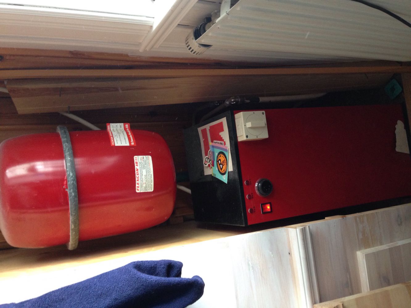

Har en kund som vill kunna styra värmepannan i sin stuga.
Problemet är att det är en el-panna som inte har en sådan funktion.
Han styr värmen genom att vrida ner pannans termostat till 30 grader när han åker därifrån, för att sedan vrider upp den till 70 grader när han kommer dit.

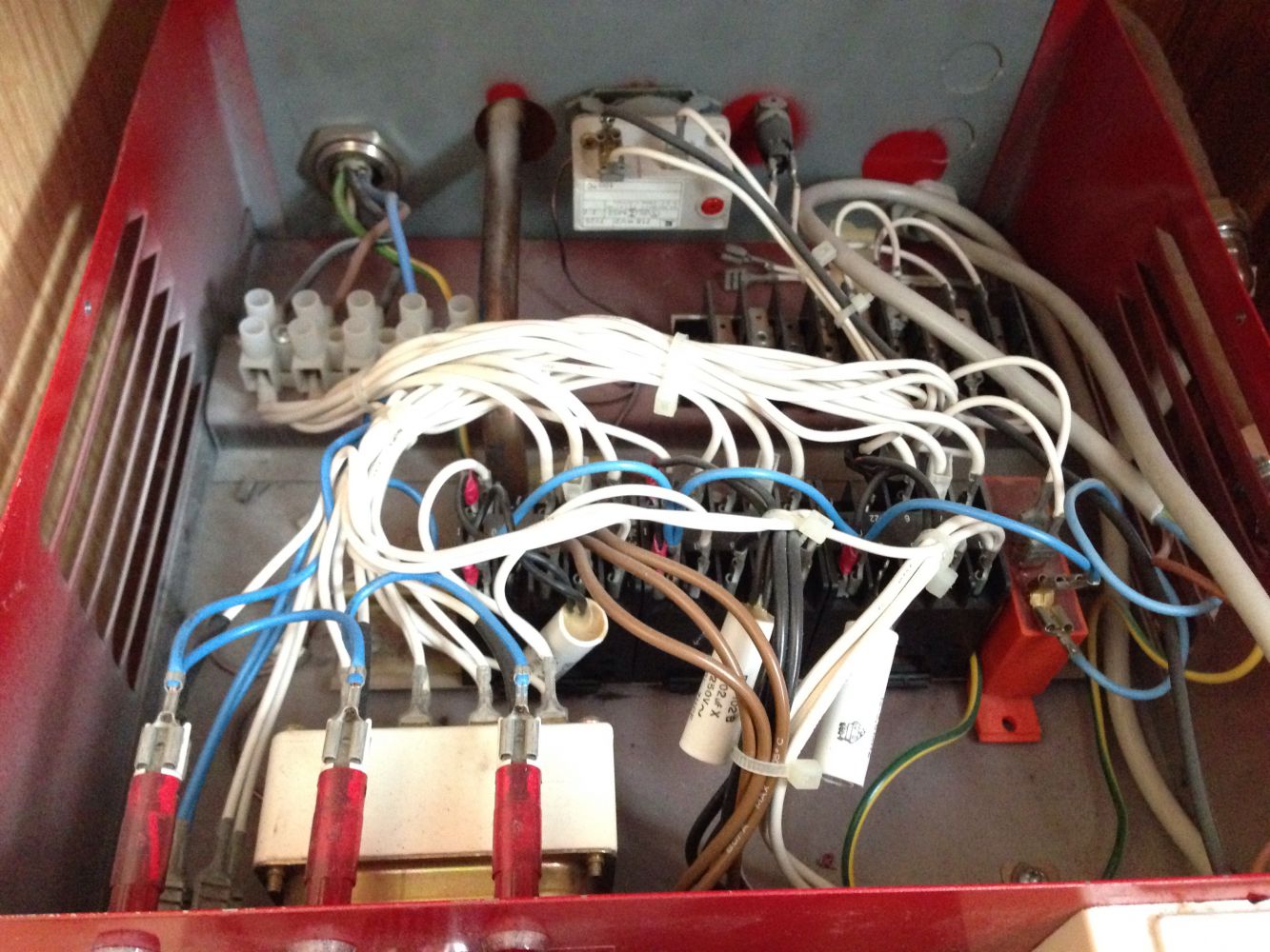

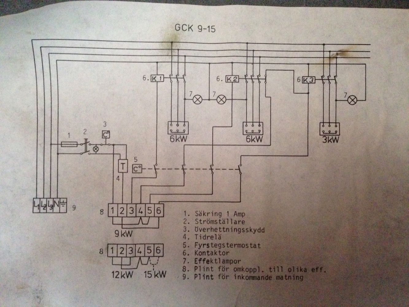

Nu vill jag gå in och styra den. Det är en 4 stegstermostat, Men det är endast 3 steg som används på den. Den styr 2 kontaktorer på.
Har ni några förslag hur jag skulle kunna lösa detta?
Jag hade en ide att sätta 2 termostater bredvid varandra, en på 30 grader och en på 70 grader. Så via styrning växla mellan dessa 2 termostater. En HÄR och en BORTA funktion helt enkelt.
Problemet är att jag endast har fått bilder skickade till mig. Vet därför inte hur Tempgivaren är nedstucken för att känna av själva temperaturen på vattnet.

Jag har en idé iaf..
Ett växlande relä 3poligt i elpannan som bryter/sluter manöverna till kontaktorerna.
De växlande relät styrs via rumstermostat som är inställd på 5-7grader (bortaläge)
Gsm-styrningen styr de växlande relät i hemmaläget.
Termostaten i elpannan ställs på 70grader men kontaktorerna har bara möjlighet att slå till om antingen rumstermostaten säger att det är under 5-7grader eller att gsm-styrningen slagit till det växlande relät. (Hemmaläge)
Detta borde funka, det som man kan få tänka till på är om det ska vara ett separat växlande relä som styr t.ex K1 vid bortaläge via rumstermostaten. Detta för att de inte ska slå till 12kW varje gång.
Edit:
Såg nu att det finns ett tidrelä med ev. fördröjning för de övriga kontaktorerna. Då ska du klippa in ett växlande relä mellan säkringen och överströmsskyddet. I övrigt likadant med rumstermostat och Gsm-styrningen.

09 apr 2015 18:32 #6 av Robin Strandberg
Om du istället sätter en termostaten i pannan då? Hittar du inget ledigt dykrör så finns det säkert plats att klämma den mot stigarröret.
Du vet ju redan värdet det "behöver" vara på pannan vid bortaläget.

Låter som alternativ tre vore den lättaste och bästa lösningen.

10 apr 2015 18:26 #9 av Robin Strandberg
Ang. dykrör så finns det sällan extra i sådär små pannor. Däremot brukar det oftast gå att pilla in en till givare i befintligt rör. Den kanske inte kommer enda in i botten men den känner ändå av temperaturen. Annars får du köra på anliggningsgivare och armaflex-tejp.
