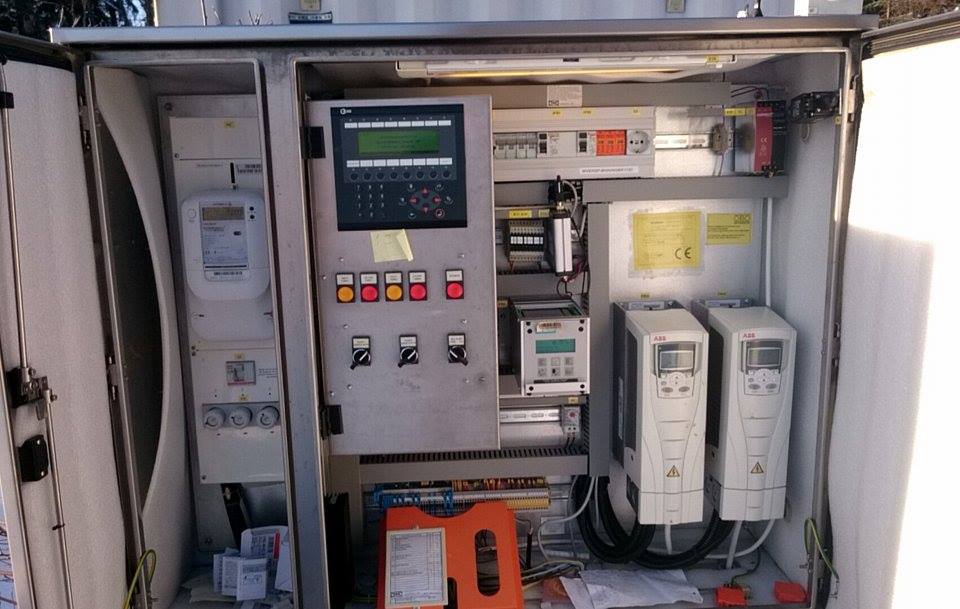

Började som ett enkelt jobb. Skulle bara åka ut byta ut ett modem. Innan hade dom haft ett modem dom ringde upp till, nu montera ett 3g modem med fast ip nr. Modemet anslutet via en seriell port till en plc. Förut hade dom ett program som hette filetran som dom ringde upp och kunde ladda hem data från plc. Nu sprack ju den grejen. Behöver tips på hur ja kan ta hem dessa filer med vilket program. Har även åkt ut på plats för att via dator koppla in mig på seriel porten och försökt tanka hem. Försökt med pytty connectar men inge mer.Någon som.har någon smart idee?

Insys. Förra var ett westermo. Kan kolla upp mer specifikt. Tror dom även använde hmi tools för att ladda ner. Jag har ingen mer info just ju men får kolla upp det.

För att lite återgå till TS problem. På bilden ser det ut att sitta en Beijer OP-panel och då ligger det kanske nära till att PLC i kapslingen där är en Mitsubishi. Var är andra änden på seriekabeln ansluten till panel eller PLC och isf till vilken port där? Och hur har du tänkt att ditt Insys modem/router ska funka i sammanhanget? Inte självklart att den direkt är översättbar till det tidigare uppringda Westermo, speciellt inte att du kommer ut via seriesnittet utan att konfigurera upp det hela.
Och är det en Mitsubishi kan du använda MCP protokoll för anslutning via egna applikationer, det du kallar connect är troligen inta annat än mot Insys-burken. Verkar underligt att du skickas ut på detta utan mer bakgrund, ofta kan det bara misslyckas då. Kom in med mer info om du vill ha hjälp.

Oj nu fick jag lite läsa. :-) stämmer bra att de sitter en Mitsubishi där
Den är kopplad från panelen till modemet.
Sitter från Mitsubishi till panelen. Från panelen till modemet.
