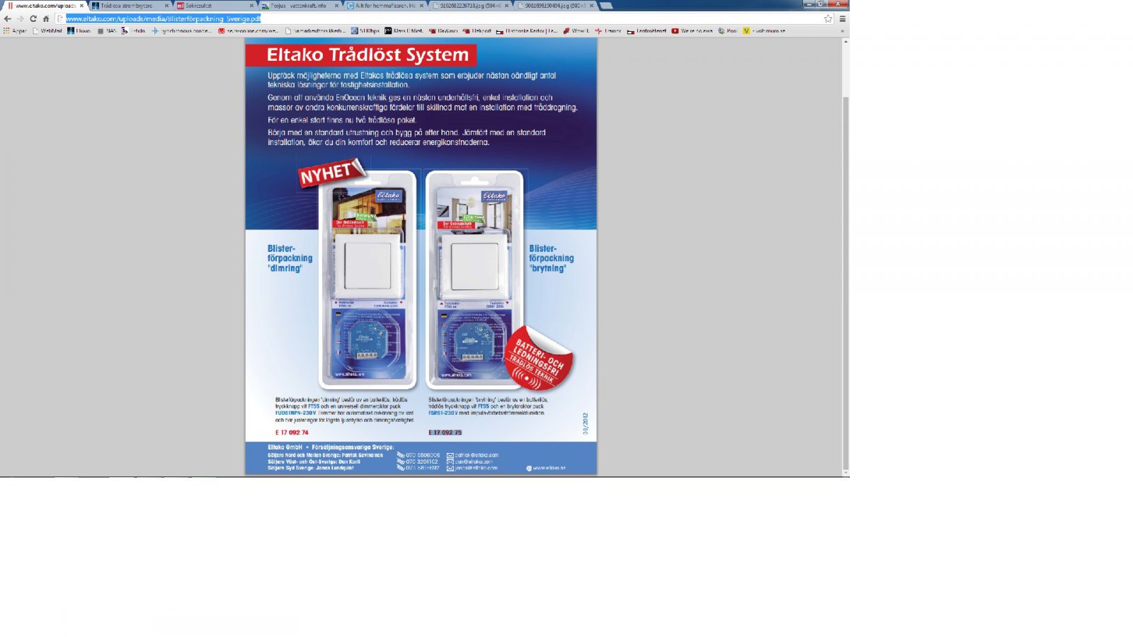

såg den här reklamen hos eltako, gjorde mig klart nyfiken, någon som vet pris ?

24 jul 2014 09:22 #8 av Patrick Savinainen
Oj Claes, det var en gammal bild, de nya "kit-en" innehåller tryckknapp i Exxact-design, för att passa i Exxact-ram.
Och med nya E:nummer, kit med brytaraktor heter E:17 100 41 och dimmerkit heter E: 17 100 42.
Eltako Electronics.
