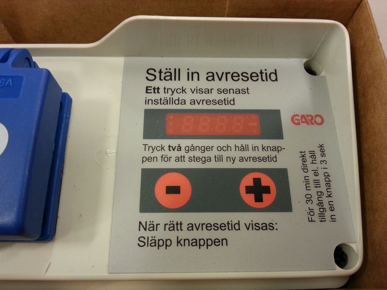

Någon som vet om detta finns? Jag har vid flera tillfällen varit i behov av detta. Alltså en snygg apparat som man kan placera infälld i en apparatdosa för att ställa in avresetid.
Liknande denna fast utan uttag och för infällnad.
Om det inte finns så tycker jag att någon borde uppfinna det!

Nu är jag åter igen i behov av detta. Alltså en enhet för programmering avresetid som går att sätta infälld i en apparatdosa (som styr vanlig uttag ute).
Jag tänkte att jag skulle kunna kapa till Garos "MEL" så den ryms i en Elko kombiram men kretskortet innanför är tyvärr för stort. Dessutom har denna olika tillkopplingstid beroende på temperatur. Detta skulle ju då också behöva kopplas bort :(

Tillkopplingstid styrd av yttertemp på MEL går att koppla om till fast 3 h inkopplingstid genom att klippa en bygel.
