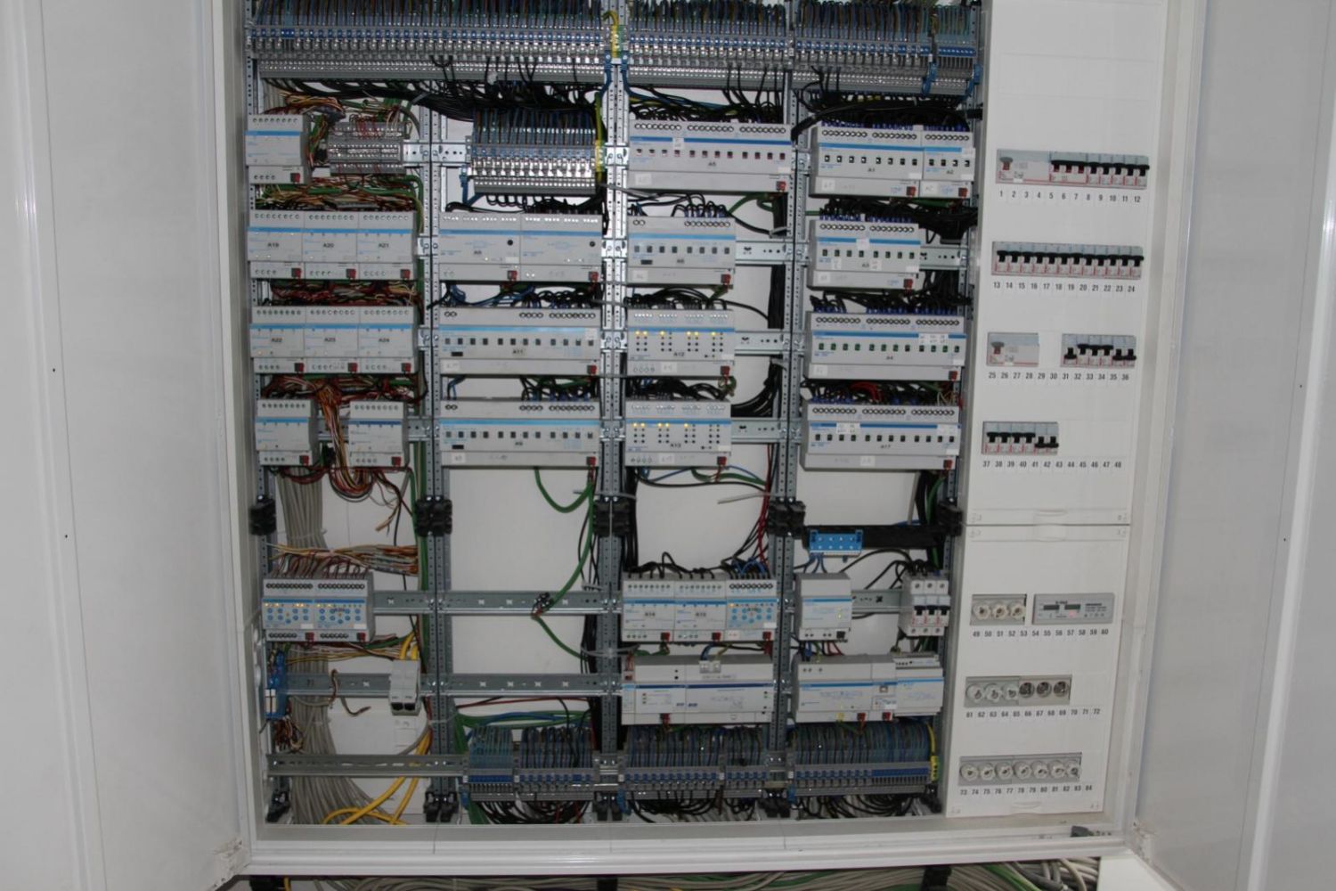

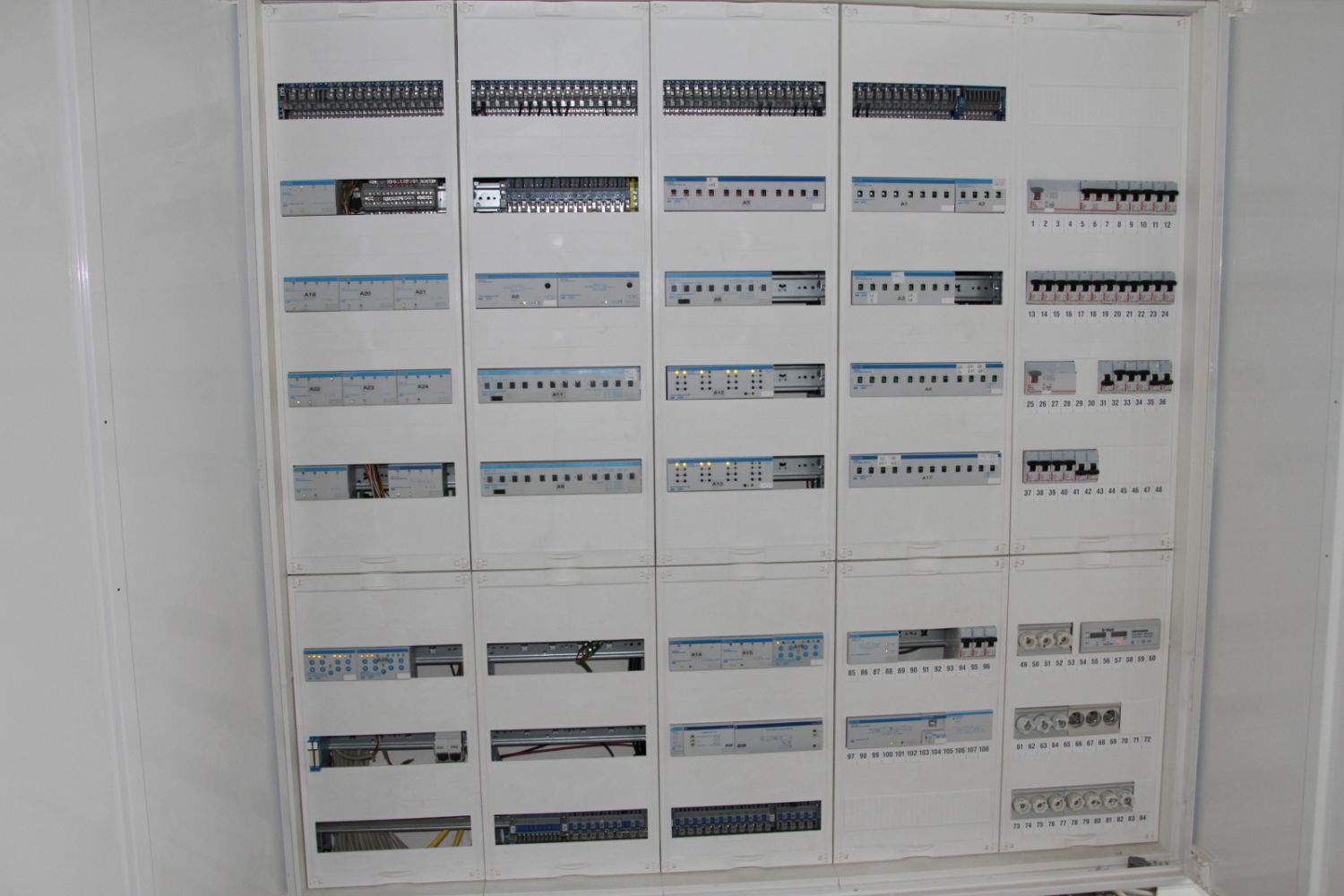

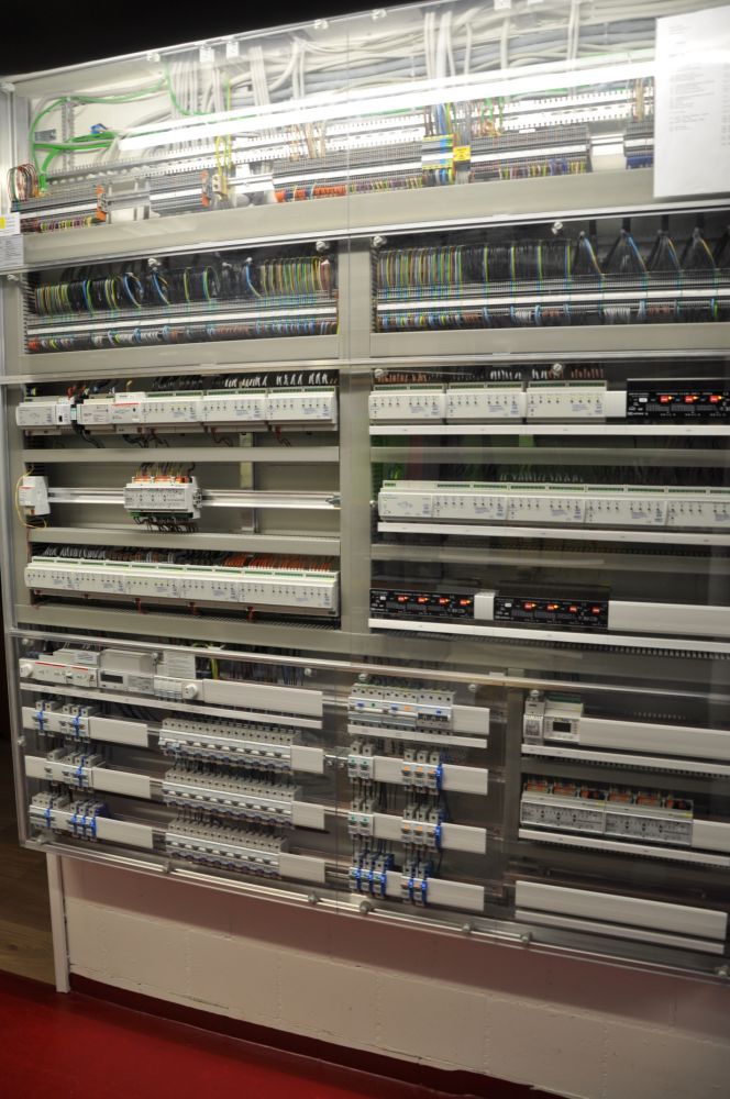

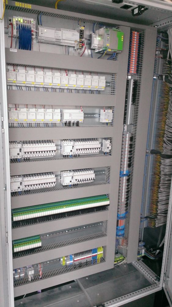

Några exempel på skåp, källa: knx-user-forum.de/gebaeudetechnik-ohne-k...re-verteilungen.html
Exempel på Alternativ 1:
Alternativ 2
