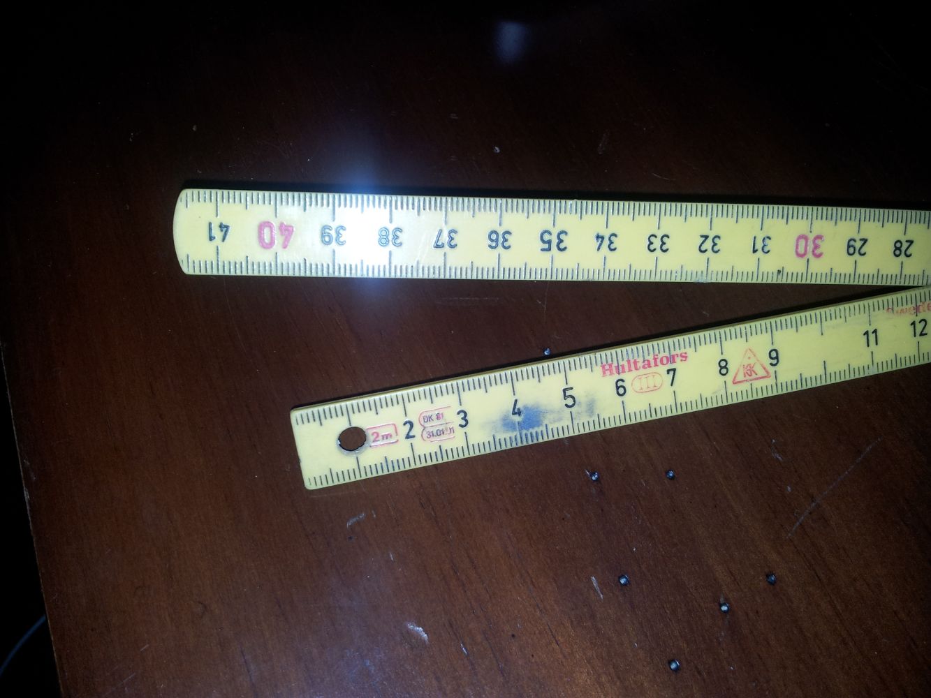

Har själv inga direkta egengjorda specialverktyg, men har faktiskt en tumstock med hål i änden på, likt Richard´s ,för att fiska ovan tak o under golv ibland.

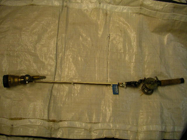

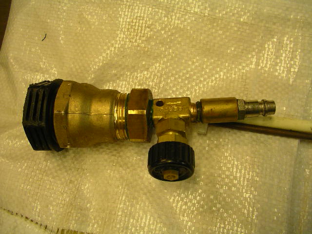

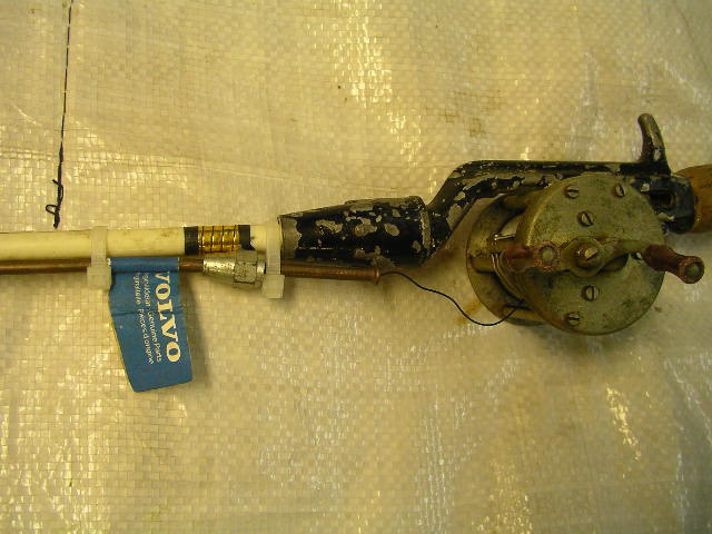

07 mar 2012 22:52 #6 av Ola Sjöberg
Det här blir en spinoff till alla "gissa..." trådar här, den heter "Gissa mitt verktyg"
Mitt företag är stolt att få presentera, direkt från avdelningen product solutions, en absolut benchmark i sin kategori:
Varsågod att gissa!
07 mar 2012 23:47 #7 av Thomas Hausel
Måste vara en trådspottare... för markrör? :) Eller passar den in i en appdosa?
Skön patina alla fall ;)
08 mar 2012 07:37 #8 av Tobias Karlsson
haha sicken skapelse, volvobromsar, fiskespö och någon gas/vattengrej..haha
Va fan kan du använda den till? Något som behöver att man kan dra till sig klumpen... Kanske för att dra ledningar i stora shackt?
08 mar 2012 10:02 #9 av Bo Siltberg
Enkelt, fiska lina genom svåra rör mha dammsugare :klapp:
08 mar 2012 10:37 #10 av Christer Djerf
Med tanke på temakoplingen som är ansluten till PRK-kopplingen med tillhörande ventil så tror jag att anordningen är tryckluftsdriven!
Den kan ju blåsa tråden eller så är det en damsugarkonstruktion med ejektorverkan, men tror lite mer på blås-versionen.
Huvudsyftet torde vara att dra i tråd för att senare få i värmekabel för frostskydd invändigt i PEM-slang.
08 mar 2012 12:55 #11 av Tobias Karlsson
Nu ser jag vad du menar Djerf! Det är ju en primitiv spolutrustning!
08 mar 2012 15:53 #12 av Patrik Christersson
Haha, ta patent och bli rik! ;)
Här kommer lite bilder på sortimentsvagnen vol. 2 ;)
08 mar 2012 17:06 #13 av Ola Sjöberg
Christer Djerf, klockrent rätt svar!
Jag har just pratat med chefen på forskning och utvecklingsavdelningen här på företaget och han säger att produktionsmodellerna kommer att ha kromade PRK kopplingar, bromsrör från XC90 (istf 240) och Ambassadeur rulle.
