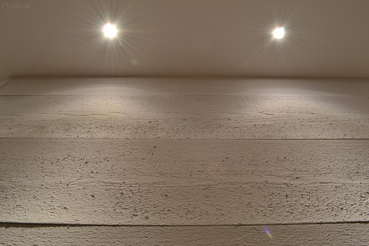

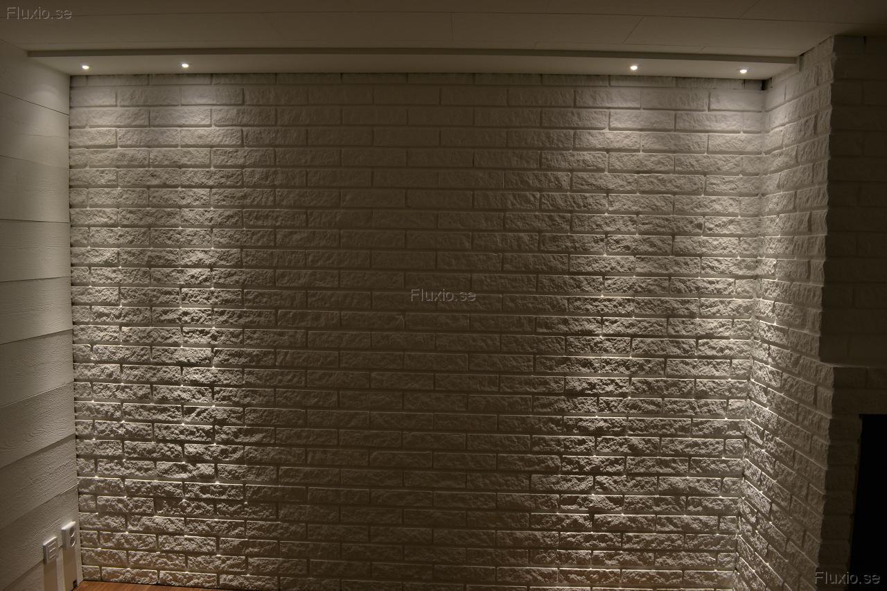

Små LED-spottar monterade som "vertikalbelysning" på en grov panelvägg och en tegelvägg i en källare. Mellan spottarna på tegelväggen så ska det rymmas en TV!

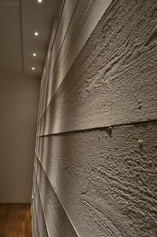

Panelväggen blev riktigt bra! Ser faktiskt bättre ut i verkligheten än på bild (om jag får säga det själv :silly: ). Ser ut som skarpare ljuskäglor på bilden.. Känns mer mjukt upplyst väggen i verkligheten. Blir läckert att göra släpljus på ojämna väggar.

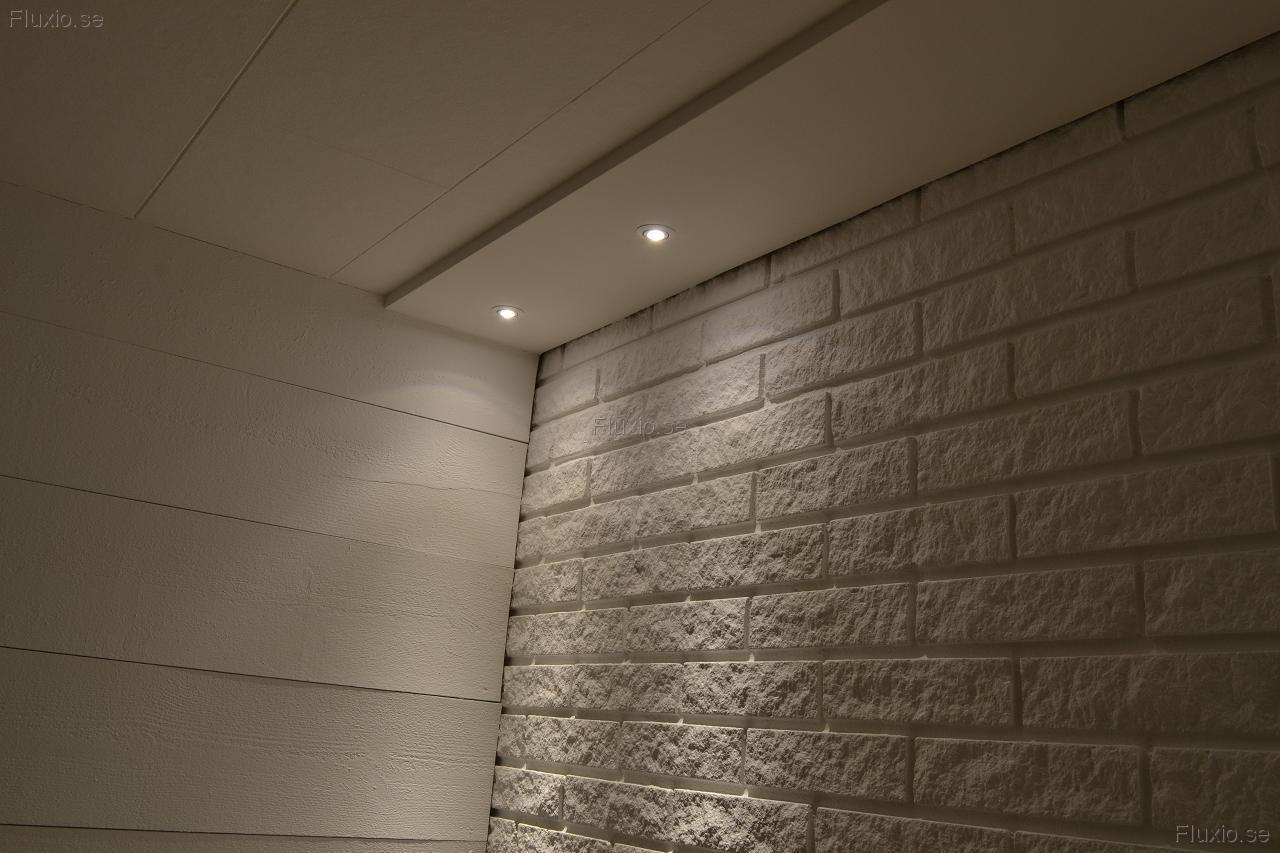

Taket skulle inte bytas så det fick bli en special med en mdf-skiva istället.

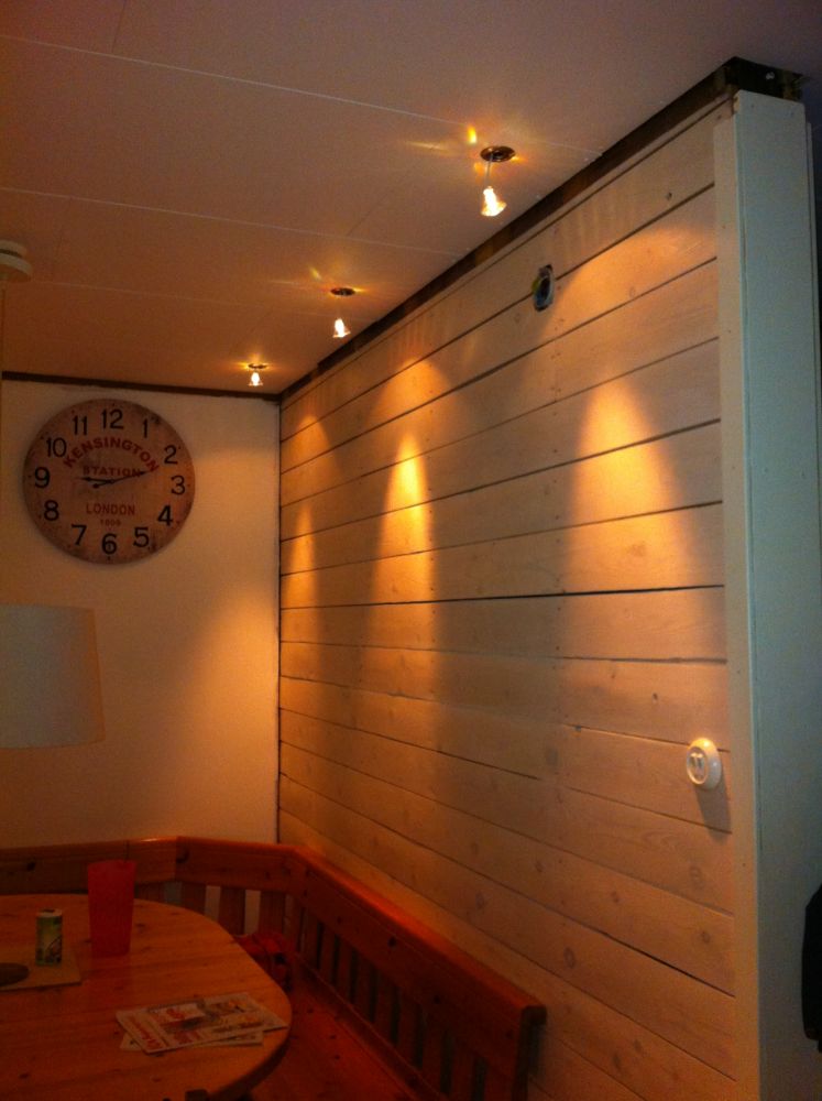

Jag har också gjort sådär hemma, rev fram den gamla plankväggen
Det fattas dock en del innan den riktiga finishen infinner sig. Och så blev det halogenspottar från grossistens fyndlåda - ska ju flytta snart :silly:

Hur gjorde du med MDF-skivan, Ronnie? MDF är som störst 22 mm och det är ju för smalt. Satte du två mindre skivor, reglade ner skivan eller kanske rent av gjorde hål vid spottarna i gamla taket?
29 maj 2012 20:11 #7 av Ronnie Lidström
Tror det blev en bit upp i orginaltaket, sen lite "putsning" åt sidan för att rymma "vingarna".

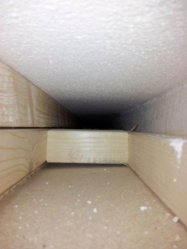

29 maj 2012 22:33 - 29 maj 2012 22:34 #9 av Farre
Så kan det se ut i en bostadsrätt :)
Lådan som är byggd för spottarna sedd innifrån
