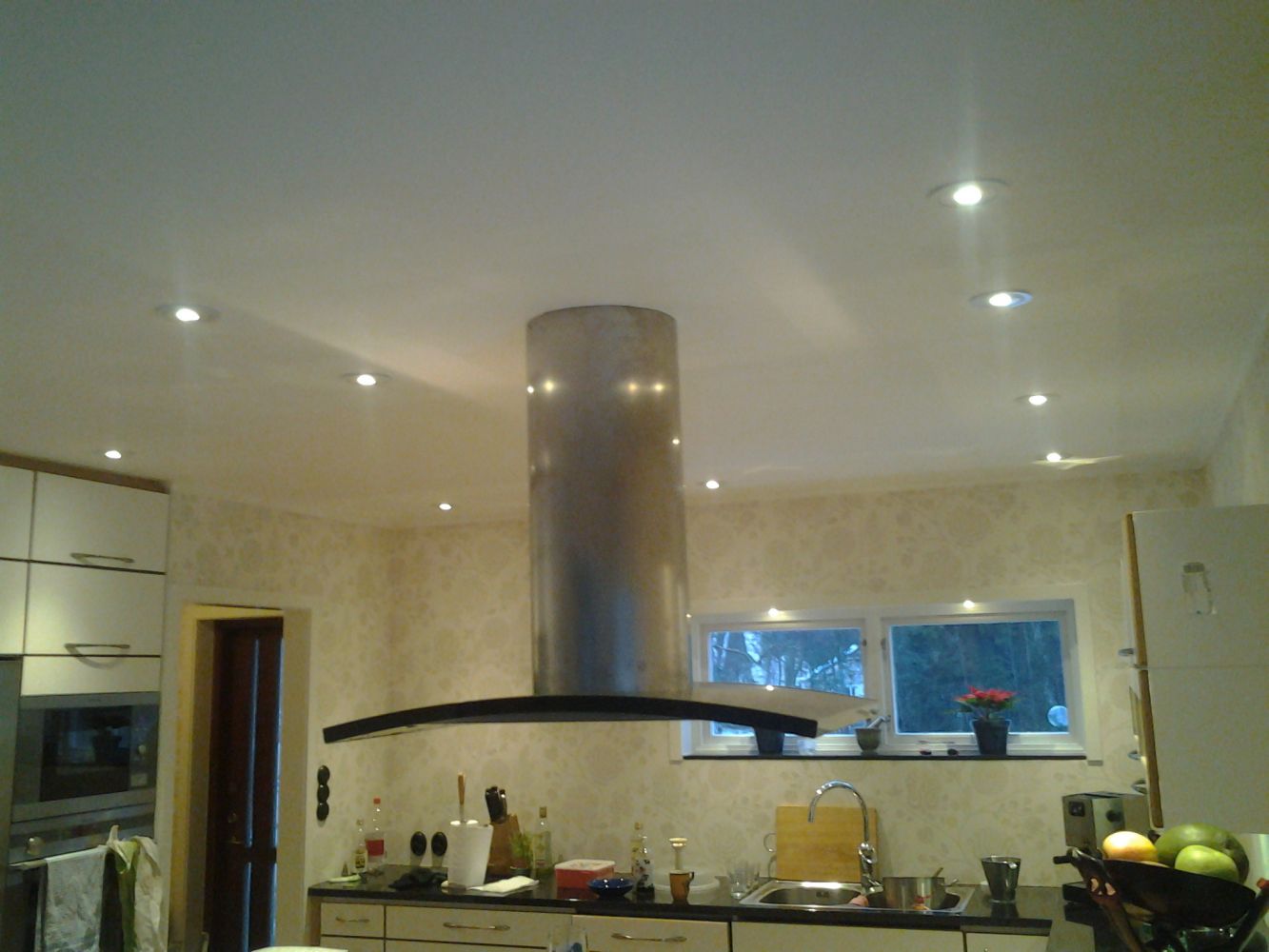

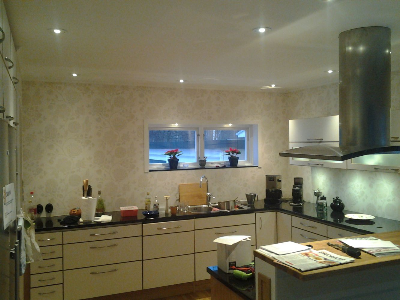

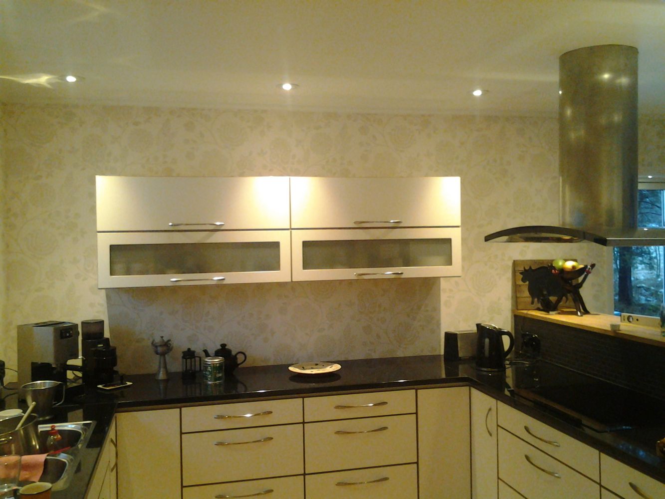

Här kommer lite bilder från ett av de senaste köken jag har gjort. Dock finns det inte bilder på allt som är gjort. Är även lite brytare och uttag och två möbelspottar i en liten hall installerat plus två centralbyten.
De två spottarna närmst styrs över egen tryckknappsdimmer. Är ovanför en liten "bardel" så att man kan släcka ner alla andra spottar och bara ha de tända och nerdimrade om man vill sitta och ta ett glas vin eller något.

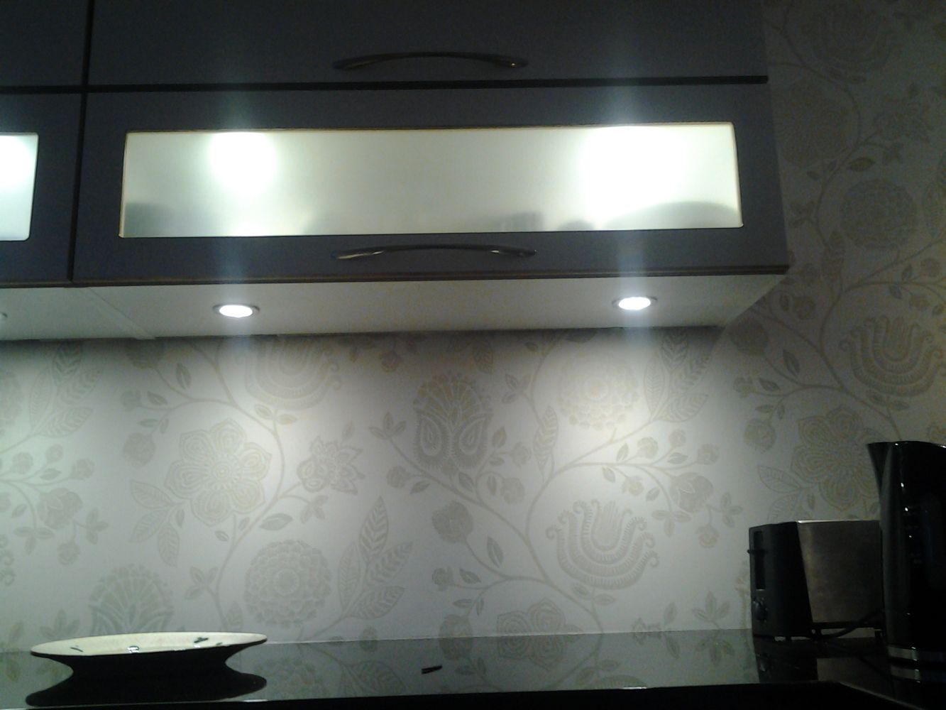

LED-spottar medföljande från köksleverantören.

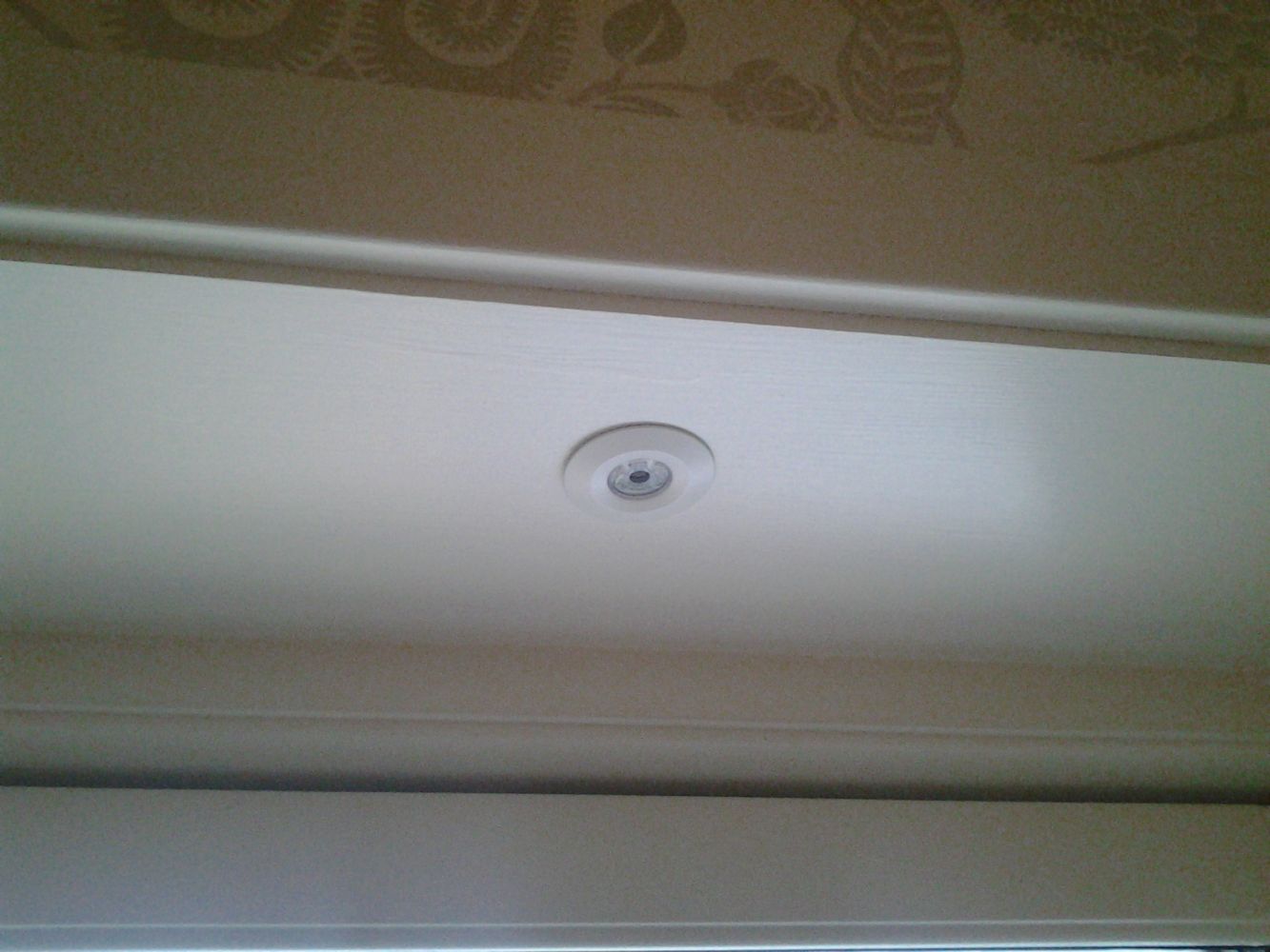

Efter rekommendation från Ronnie så är denna satt i fönstret.
Även här från rekommendation av Ronnie, Maxel Pluto 1,2W

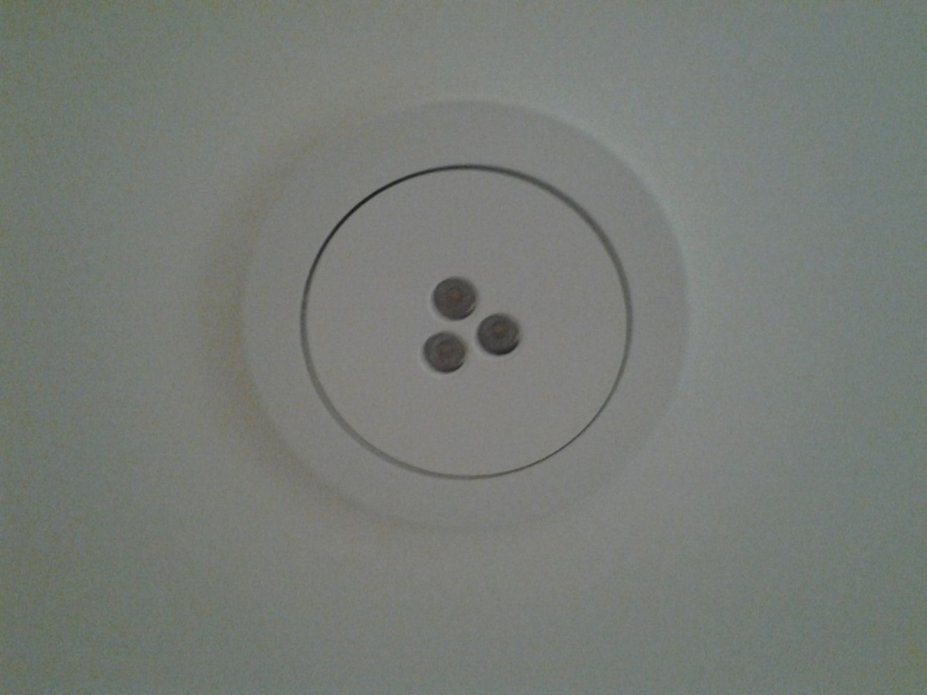

Podium (Philips) Warsaw 7,5W 2700 Kelvin i taket.
Närbild på Pluto.

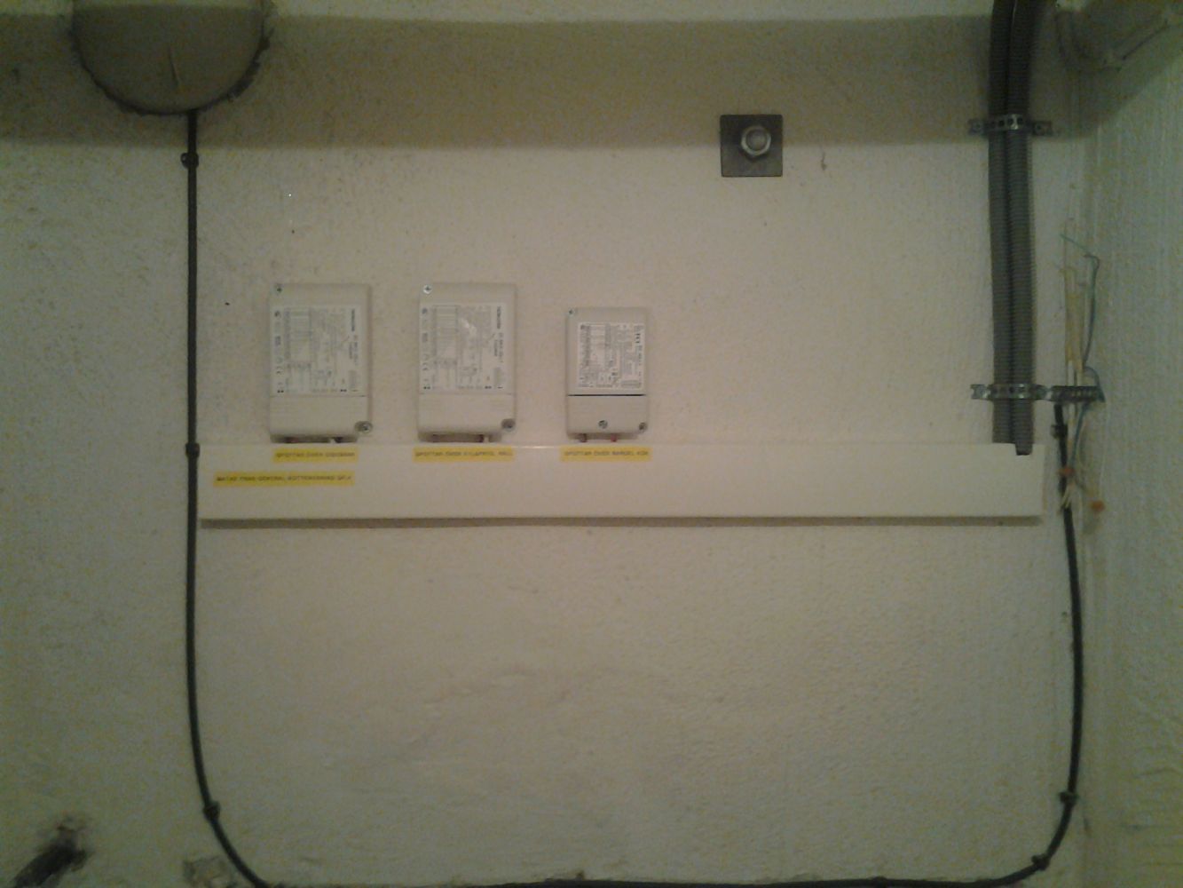

Master och slav för 8 st takspottar och en konverter för de två spottarna över bardelen. Placerade vid elcentralen i källaren under köket.
15 dec 2011 21:56 #2 av Tobias Karlsson
Riktigt snyggt!

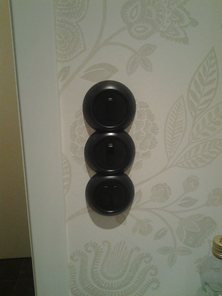

Fast personligen hade jag inte valt de trippla svarta brytarna ...
Vad är det för svart kabel som går upp i ventilationen? Styrning av något?

15 dec 2011 22:11 - 15 dec 2011 22:13 #4 av Patrik Hedlund
Tobias Karlsson skrev: Riktigt snyggt!
Ja, jag håller med. Jag hade velat haft en tvåfackare med Exxact. ;) Det blev lite ändringar, för annars hade det blivit två st kron.

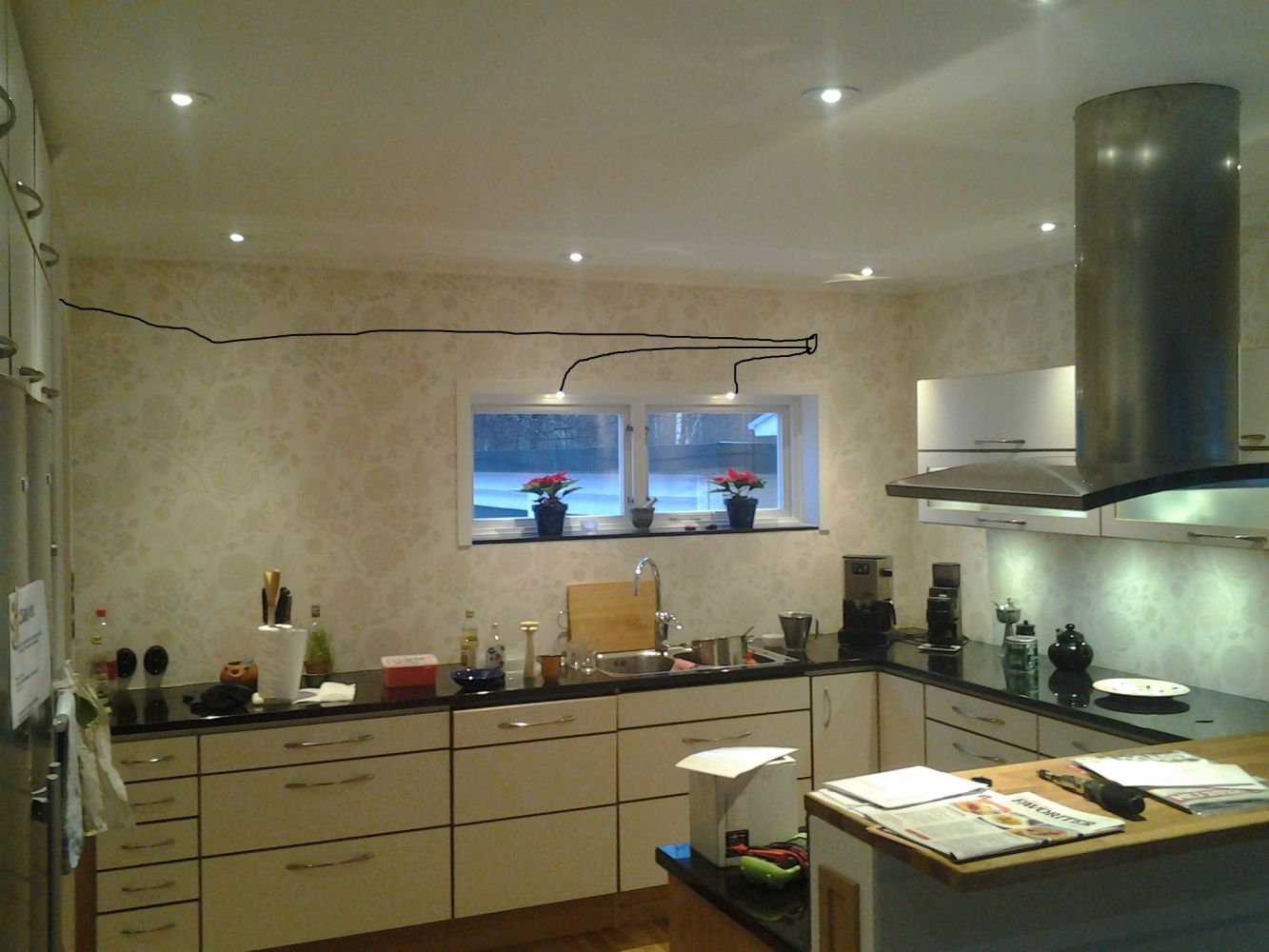

Så här gjorde jag installationen för fönstersmygspottarna. Borrrade hål snett upp och spårade bort till en dosa som jag högg in i väggen. Slang den biten och sedan en slang bort till kopplingsdosan ovanför strömbrytaren. Fiskade in trådarna och gjorde seriekoppling i dosan och kopplade in med en doskonverter som fick hamna i dosan. Samma princip vid altandörren. Doslocken smälte in väldigt bra på tapeten.
