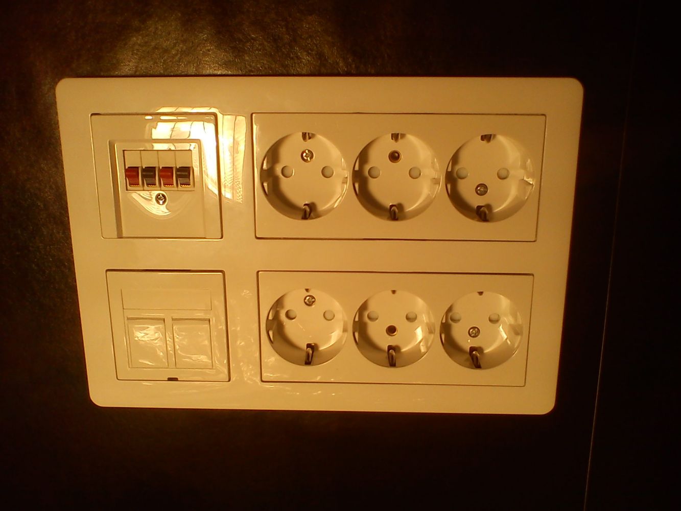

Första 2x2-facksramen som jag har monterat. (Den första som säljaren på Solar fått sälja också).

Perfekt lösning bakom tv mm.
Vilka dosor har du använt bakom?
30 nov 2011 15:56 #4 av Patrik Hedlund
Ja, detta är tänkt att sitta bakom en TV-bänk och där gör det ju ingen skada att det är lite skrymmande, huvudsakligen att man får många uttag på väggen.
Byggde ihop VP-2. Byggde ihop dem så att det inte blev något hål mellan dosorna för el och den för antenn. Stuts för el och antenn satt jag på höger sida. (Har svårt att tänka mig att det skulle vara möjligt att använda någon annan dosa, förutom Elkos så..)
30 nov 2011 16:45 #5 av Mats Persson
Tänkte på det, hål mellan dosorna.. Finns det det något tillbehör så man kan blinda därdet är förgjort hål? Ibland händer att jag måste sätta den delen mot en vägg tex, då vill man inte att det ska vara hål.
30 nov 2011 17:52 #6 av Erik Christiansson
Finns blindlock för att täcka hål. E1421422
30 nov 2011 18:12 #7 av Mats Persson
Tack för det! Tydligen beställningsvara...
Är det bara jag som tycker de är användbara?
30 nov 2011 18:33 #8 av Patrik Hedlund
Jaså, finns det! Då kanske man ska skaffa sig en påse. Brukar ju ofta bli att det blir ett hål utan stutsar, så nej Mats. Du är inte ensam.

30 nov 2011 20:37 - 30 nov 2011 20:39 #10 av Patrik Hedlund
Ev. så ska jag inte tillbaka. Kunden har byggt själv och sågat upp för stort hål runt det hela (även använt T75-dosfräs för vanliga apparatdosor så att Renova brytarna åkte in i hålet helt). Kunden får försöka spackla och måla runt. Är det svårt så ska kunden ringa. Just nu är det svarta springor på bägge sidor, men som inte direkt syns på bilden.

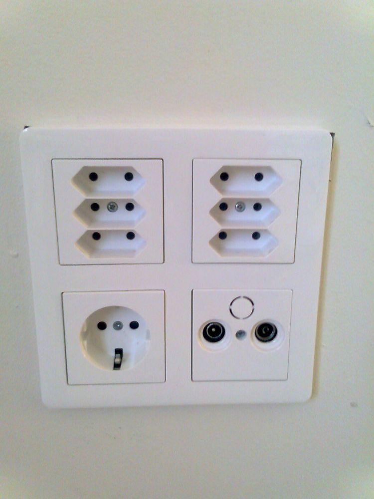

Mitt bidrag!
01 dec 2011 21:36 #16 av Patrik Hedlund
Vad bra! Då har jag fått bekräftat att det går att sätta två trevägsuttag oavnpå varandra!
01 dec 2011 21:47 #17 av Daniel Gustafsson Furn
Japp men då har jag sågat upp ramen och filat.
