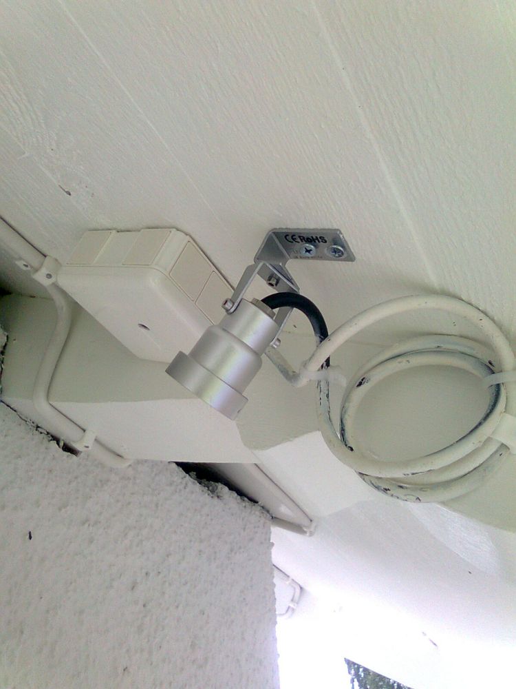

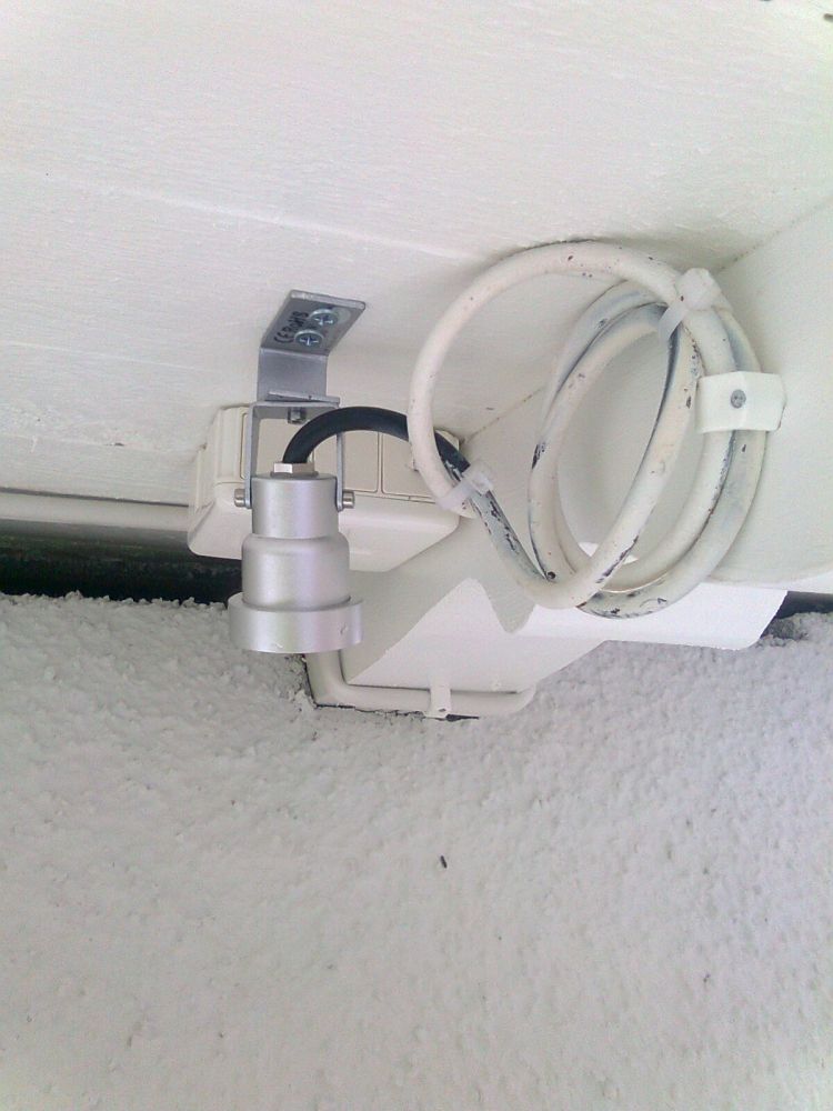

Här är två bilder på LED-armaturen jag valt att montera i den snea takfoten på baksidan och i den vänstra takfoten på huset. Bilder på dem i drift kommer vid senare tillfälle (ev. nästa vecka).
Denna armatur har använts:
www.ledbutiken.se/show_product.asp?artnr=10002pak
LED-armaturen levererades med 1 m svart anslutningskabel med en liten LED-konverter pålödd i änden. Den placerade jag i en kopplingsdosa och spraymålade kabeln "vit" med en vit primer.

Patrik Hedlund skrev: Här är två bilder på LED-armaturen jag valt att montera i den snea takfoten på baksidan och i den vänstra takfoten på huset. Bilder på dem i drift kommer vid senare tillfälle (ev. nästa vecka).
www.ledbutiken.se/?gclid=CIHMr_zM2KcCFYUw3wod5xkF-g (Artikelnr: 10002pak)
Var dom bra? Du får pallra dig dit och ta kort sen i höst då det blir mörkt! :stubben:
Du har skrivit fel länk till armaturen. Denna funkar bättre:
Vilken spridning valde du?
26 jun 2011 20:26 - 26 jun 2011 20:28 #10 av Patrik Hedlund
Ronnie Lidström skrev: Var dom bra? Du får pallra dig dit och ta kort sen i höst då det blir mörkt! :stubben:
Ja, du ser. Vad bra. Jag hittade ingen direktlänk själv.
Jag tog den med 60 graders spridning. Först när jag körde igång dem så kändes det som att de var lite väl svaga, men jag hade testkört en spott i ett lite mörkare rum innan och kände då direkt att 3 W räckte fint.
Kunden kollade på kvällen och även jag var dit vid tolv-tiden på kvällen och både jag och kunden blev väldigt nöjd med resultatet!
Jag ska åka dit igen vid sen kväll (blir tillräckligt mörkt för att man ska se hur det är) och ev. i höst.

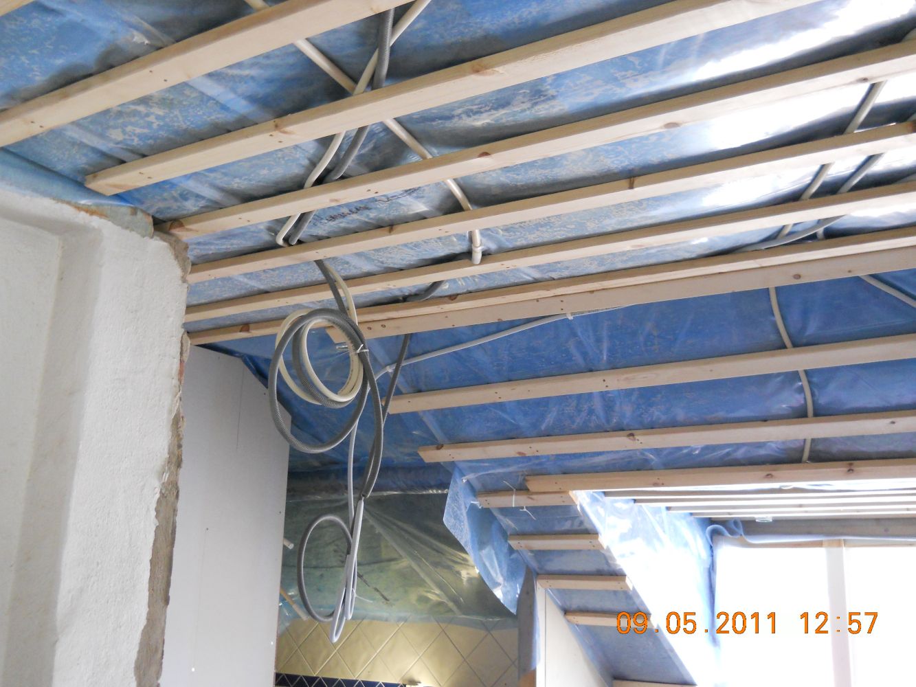

Här kommer bilder från den gamla delen av huset på övervåningen där de rev ner en innevägg för att öppna upp ytan och rev ner innetaket för att isolera om.

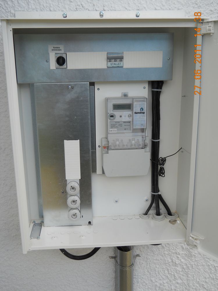

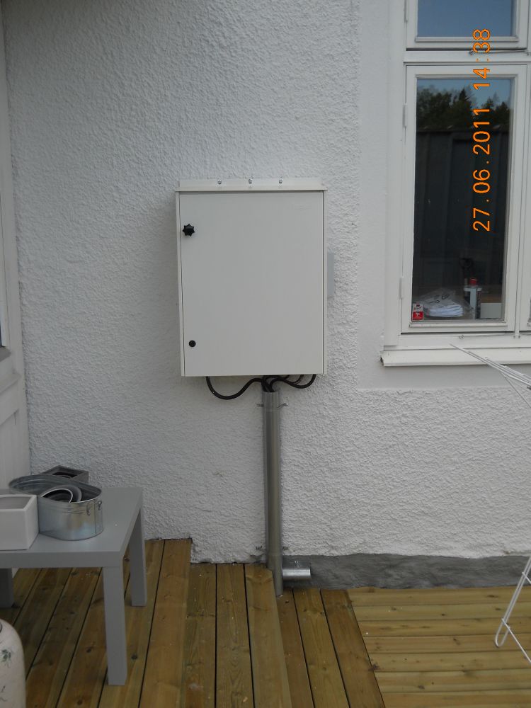

Mätartavla och två centralkapslingar satt på väggen i sovrummet (vilket jag tyvärr inte har bild på) där bl.a. en massa olika stigare gick ifrån. Jag satte upp ett nytt fasadmätarskåp och sydde där ifrån ut till de två huscentralerna och centralen i ett närliggande häststall. Belysnings- och kraftgrupperna i centralen flyttade jag till den nya centralen i utbyggnaden.

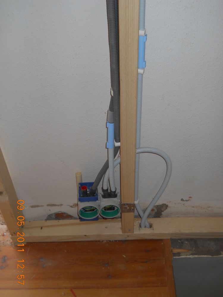

Slangar som dels skulle ner i en vägg som skulle byggas, dels som kom från utbyggnaden och som skulle sammanfogas med två slangar från det bef. badrummet.

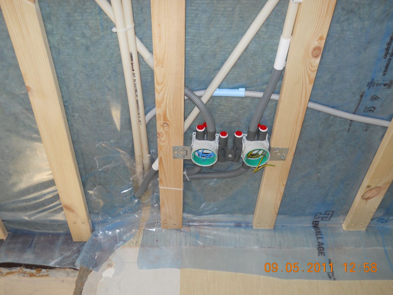

En dosa för ett vägguttag och en kopplingsdosa där FK skulle dras till takfoten för belysning i ena slangen och uppskalad kulo från trappen under i den andra. Den kulon sedan blev klamrad bort till centralen i hallen där astrour placerades. Bilder på det kommer lite senare.

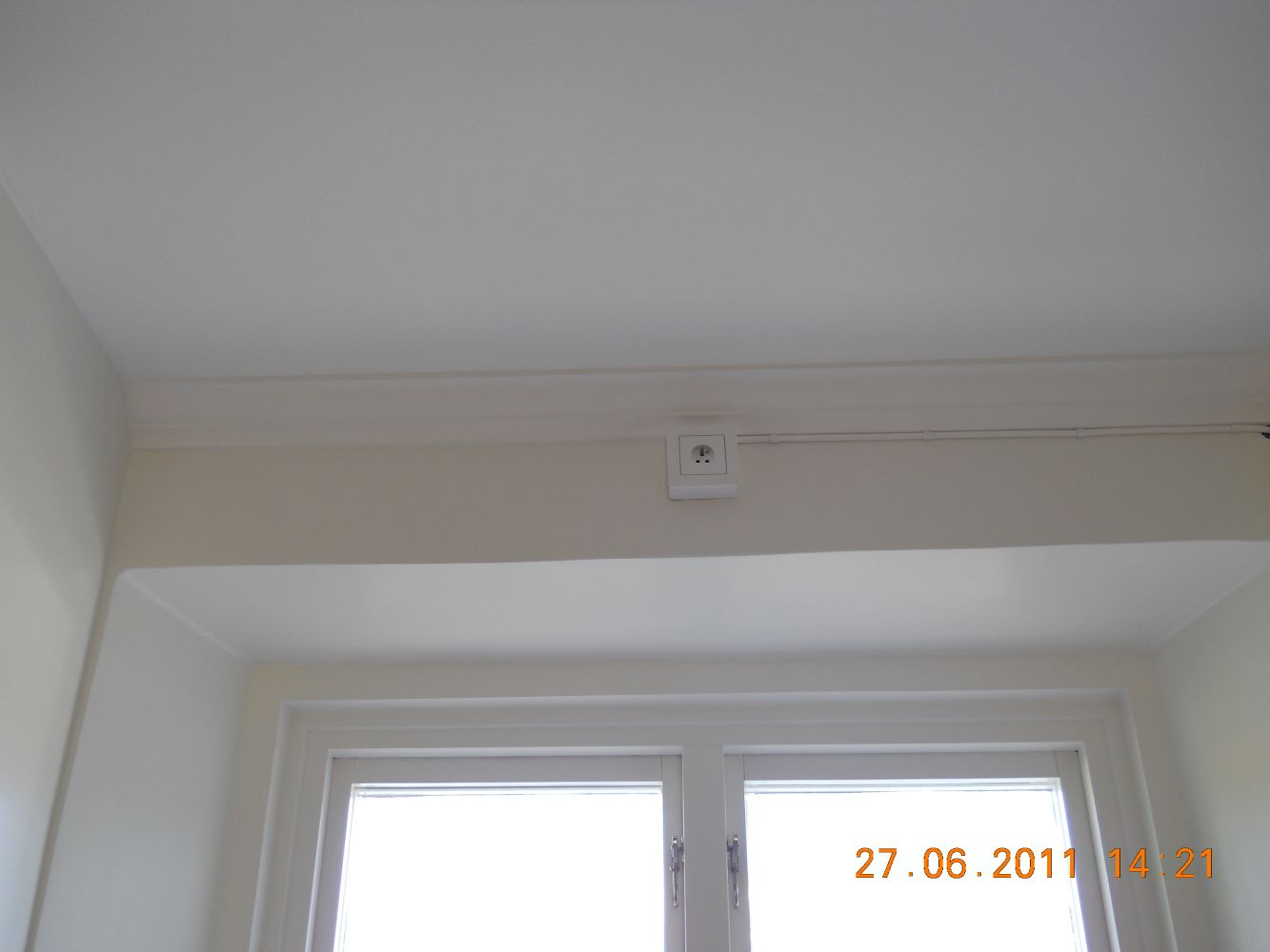

Dålig bild, men det är i alla fall två dosor i taket för fönsterlamputtag.

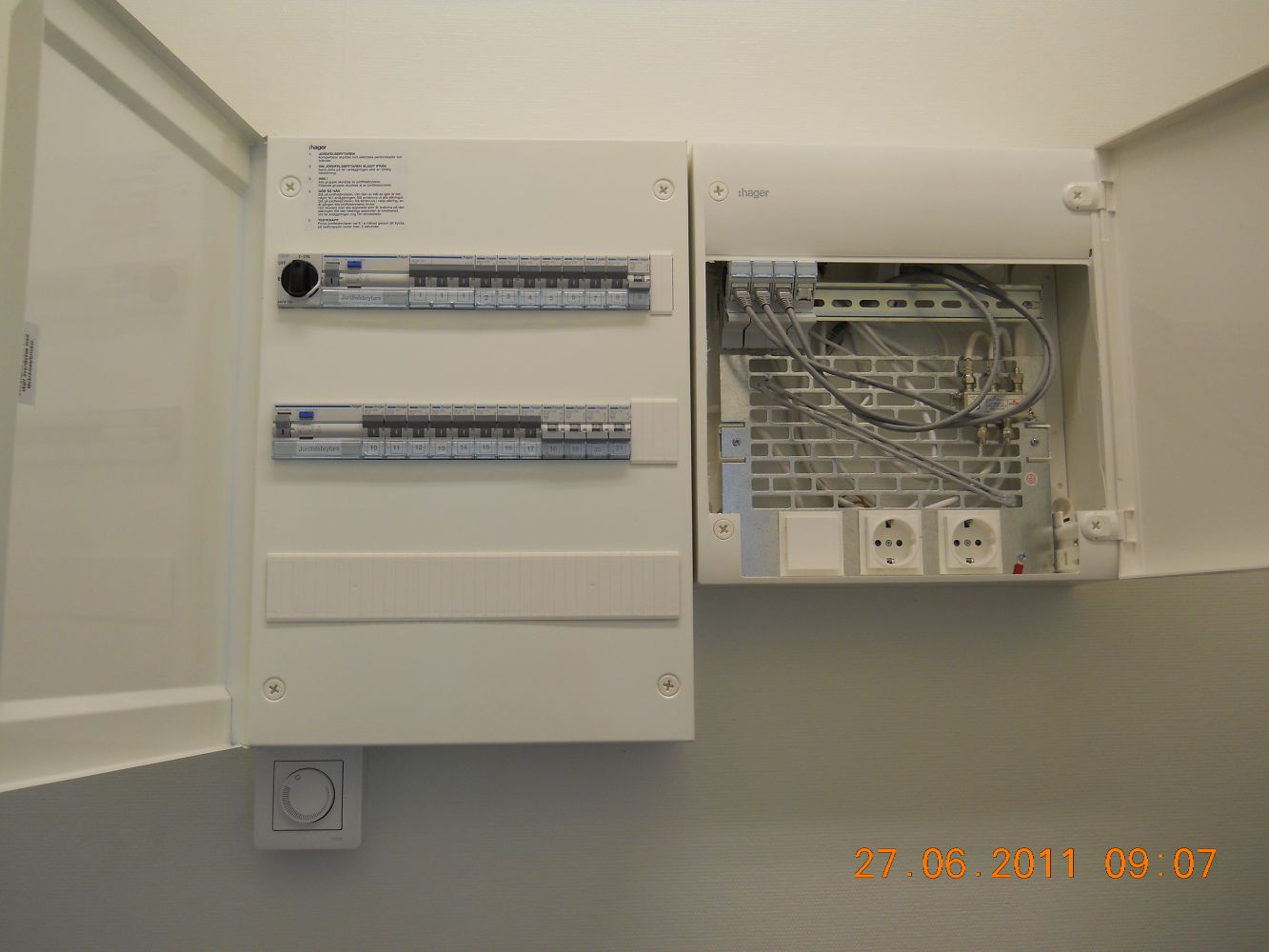

Ja och här har vi elcentralen och mediacentralen i tvättstugan i utbyggnaden. Hager Gamma plåtkapsling, extra bred och Hager Gamma mediacentral. Mediacentralen rekommenderas ej. Hager ska hålla sig till elcentraler.
Varvtalsregulator sitter under centralen som ger ett grundflöde åt takfläkten. Vill man forcera takfläkten t.ex. efter dusch så kan man trycka på en elektronisk timer inne i badrummet så kör den fullt i 15 min.

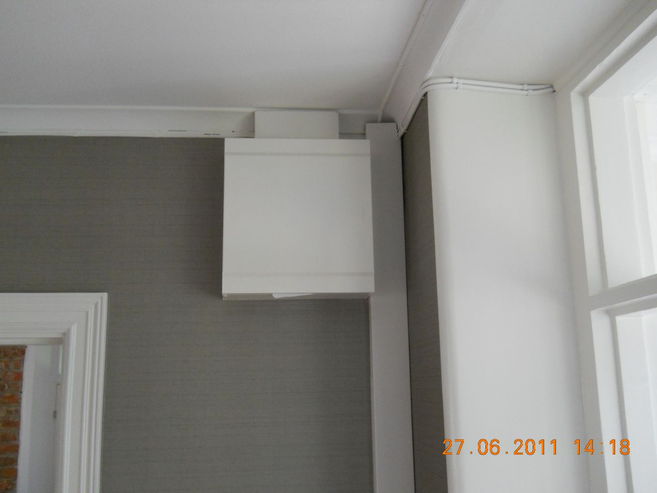

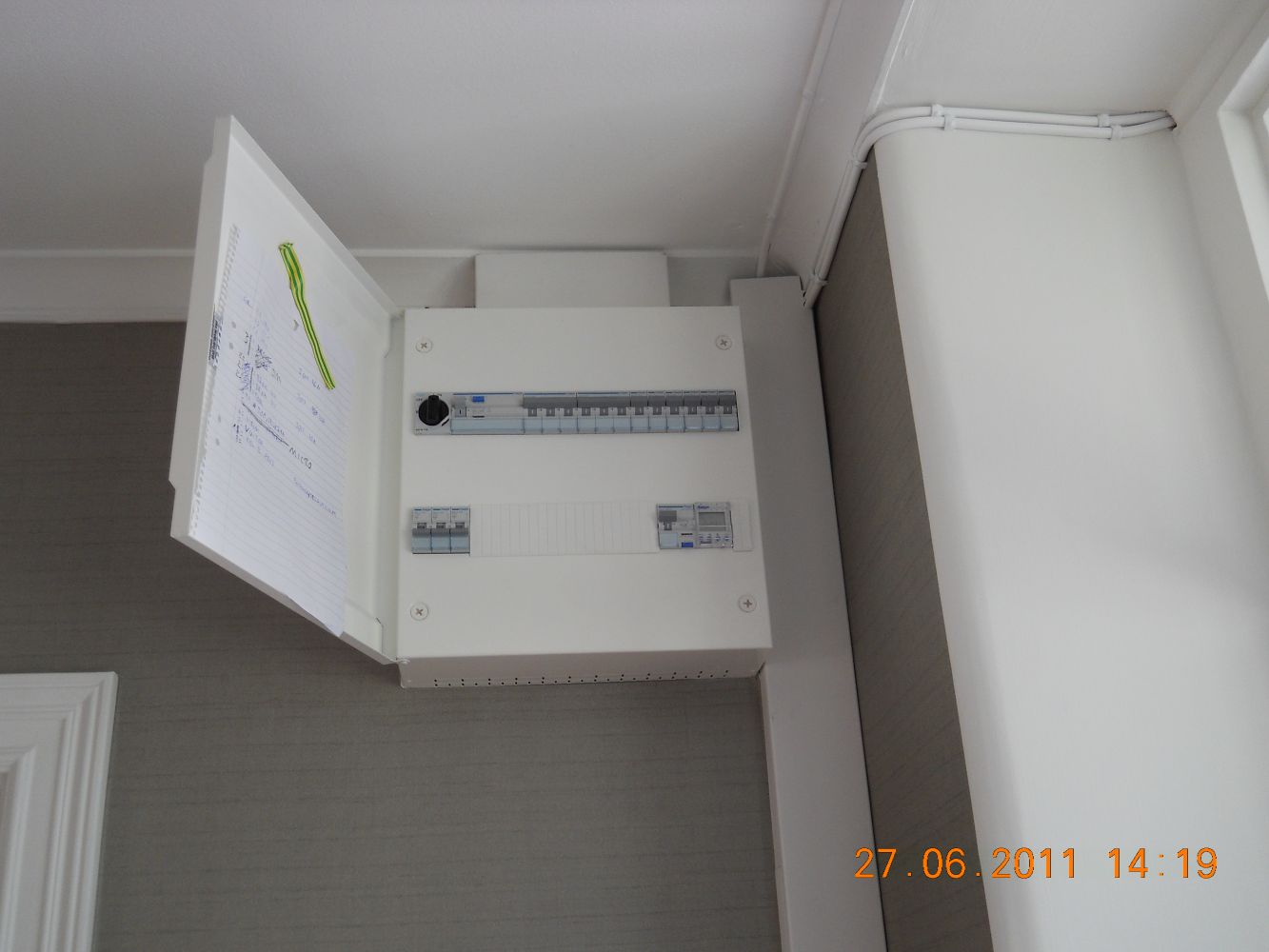

Här är centralen i hallen vid entrén.
Översta kanalen täcker rör som kommer ut, den rundade jag kanterna på med min mini-tigersåg så att den skulle passa taklisten. Har dock tänkt smeta på lite latex där för det blev naturligtvis lite spinga ändå.

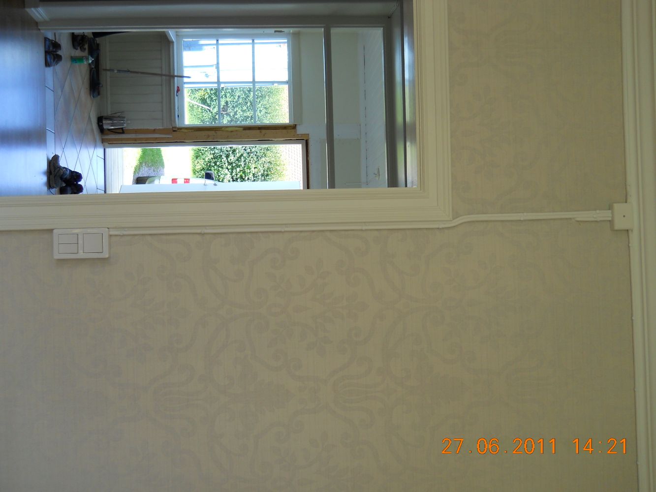

Strömställarna i entrén. Den översta brytaren får fast fas och styr lamputtaget i tak och två fönsterlamputtag.
Den undre brytaren får bruten fas från astrouret och som sedan styr dels utelyktor på framsidan, dels takfotbelysningen. Funktionen är så att när vipporna är till så börjar det lysa ute när astrouret slår till. Vill man släcka då så kan man slå ner vipporna. Vill man tända innan astrouret slår till så kan man trycka på astrouret och därefter tända/släcka som man vill på brytaren.
Satte först en tvåfacks utanpåliggande Exxactram med två kronbrytare, men det blev alldeles för stort tyckte kunden (och jag) så fick byta till Eljo Q-rot.

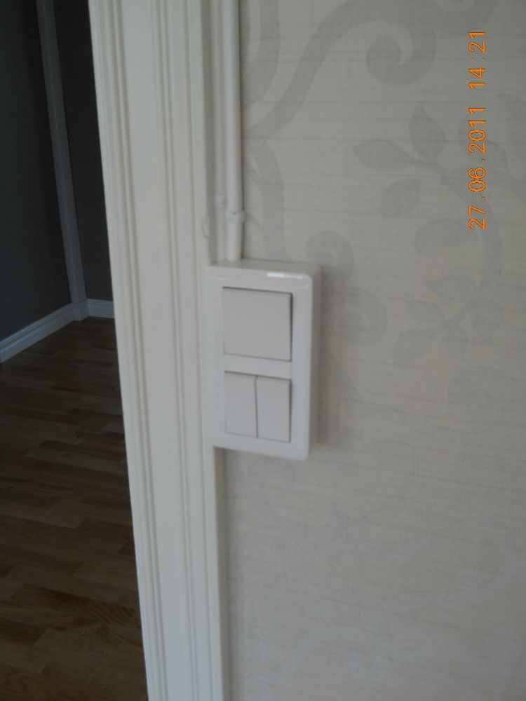

Trappbrytare som är trappkopplad. Kronbrytare som dels styr vägguttagen i rummet, dels styr fönsterlamputtag.
01 jul 2011 20:03 - 14 aug 2011 09:10 #14 av Patrik Hedlund
Samma brytare som ovan.

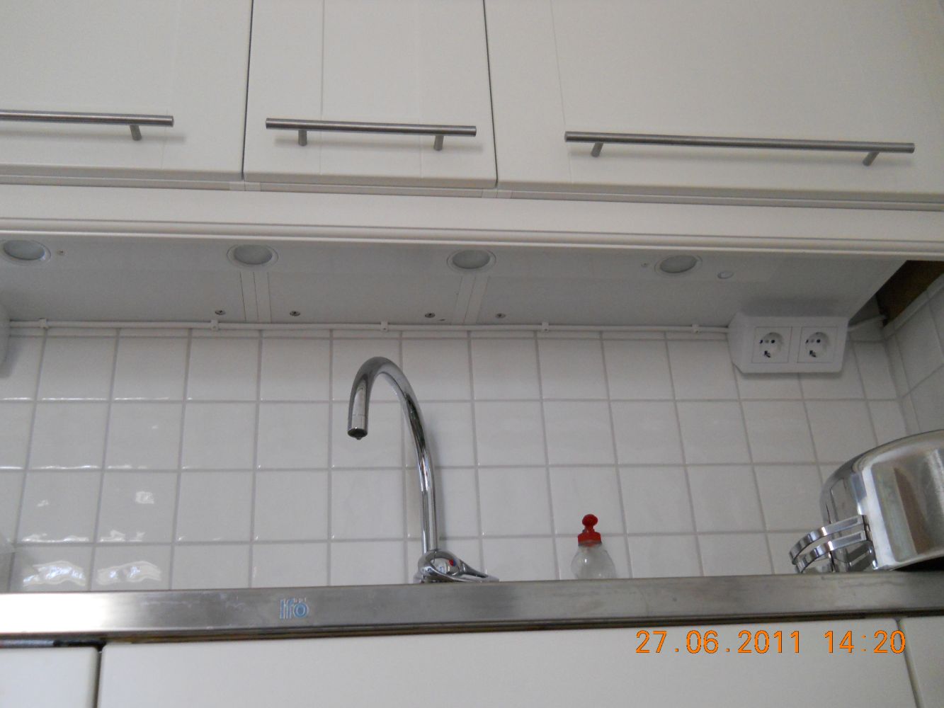

Under överskåpet i tvättstugan.

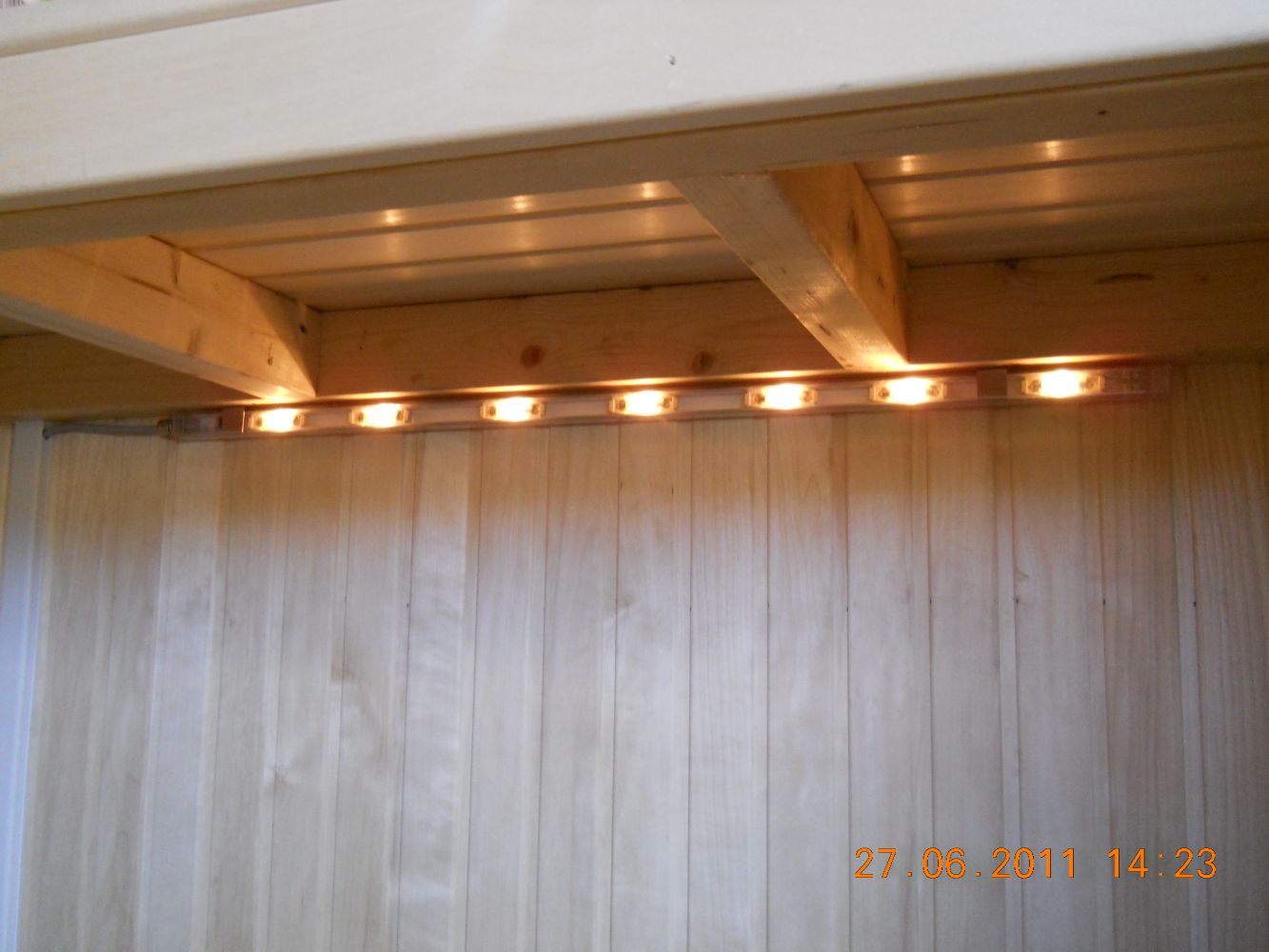

I vänster hörn sitter det en dubbeldosa där jag gömt trafon för halogenlisten som sitter under lavarna i bastun. (Bastun är till vänster).

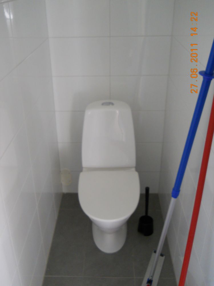

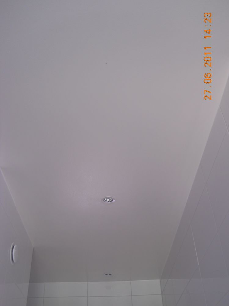

Spottarna ovanför toalettstolen. Det är högt i tak, över 2.8 m! Körde med 20 W halogenspottar 12 V som motsvarar 35 W, men vet inte om det kanske var lite klent. Fast när det är mörkt så borde det vara tillräckligt.
Två spottar till. (Var svårt att få en stor bild som täckte alla spottarna. Känns lite löjligt att lägga upp denna bilden egentligen.

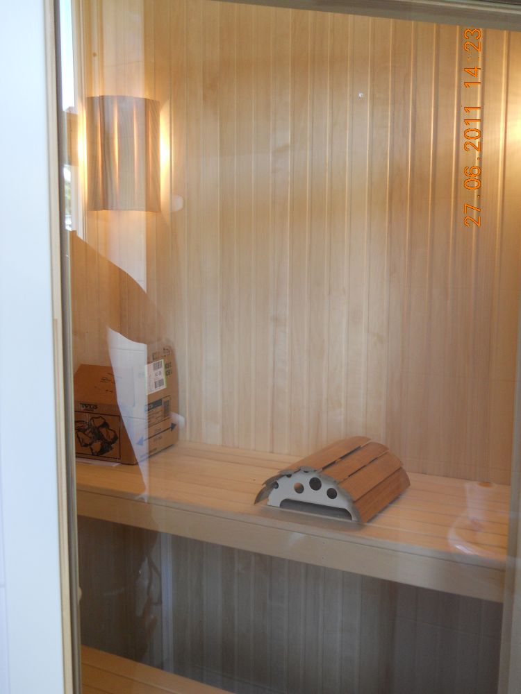

Vanliga bastuarmaturer, inga konstigheter.
Bastulisten som trafon var till.

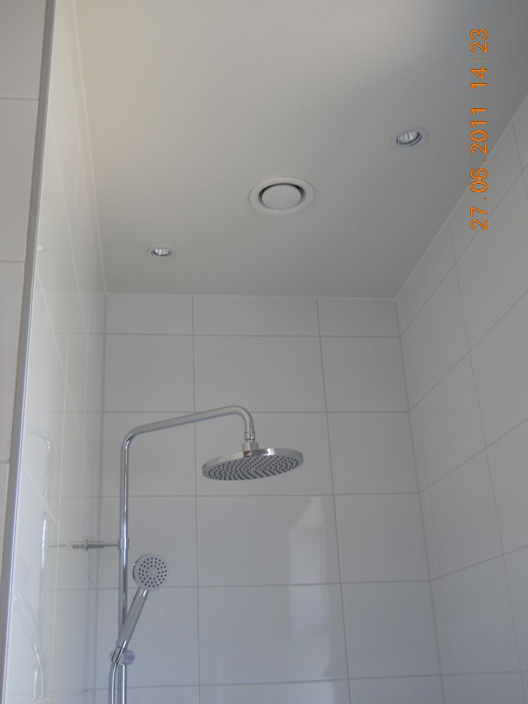

Spottarna i duschen.
Glömde dock helt bort att knäppa kort med spottarna på. :smack: :smack: Ska dit igen, knäpper kort då.

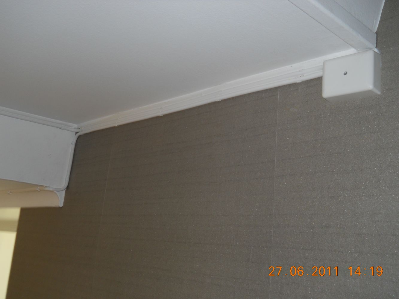

Här lades bara på ett lager gips på väggarna och golvvärme lades på golvet så jag tog och satte en kabelkanal från golv till tak. Matningen kommer från ett rör i taket och kallkabeln och givaren från golvet, naturligtvis.
Fick till det väldigt bra där nere, tycker jag. Fick såga ur kanalen i olika vinklar för att få den på plats, men allt det täcktes av locket. :)

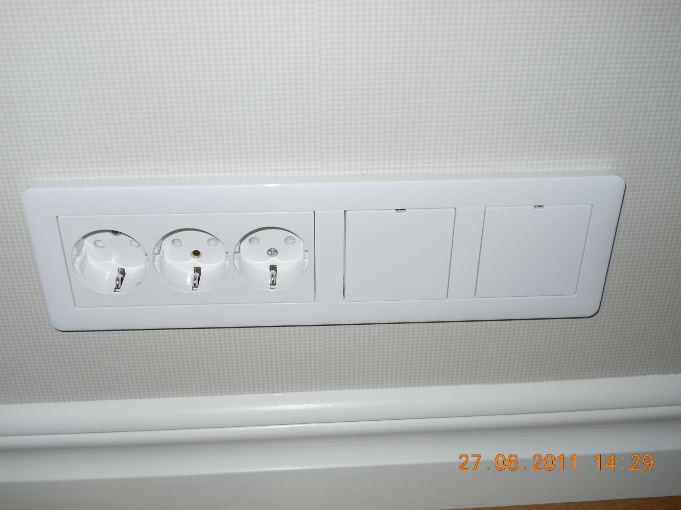

Och så här blev det vid ihopbyggnaden av dosor i sovrummena uppe.
Kan ni tänka er vad många slangar som går från golv till tak i denna väggsnutten och som inte syns alls nu. En riktig motorväg av slangar.

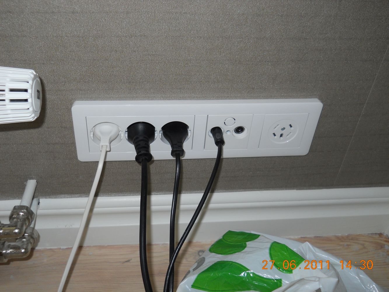

Uttag vid TV:n i hallen/vardagsrummet på övervåningen.

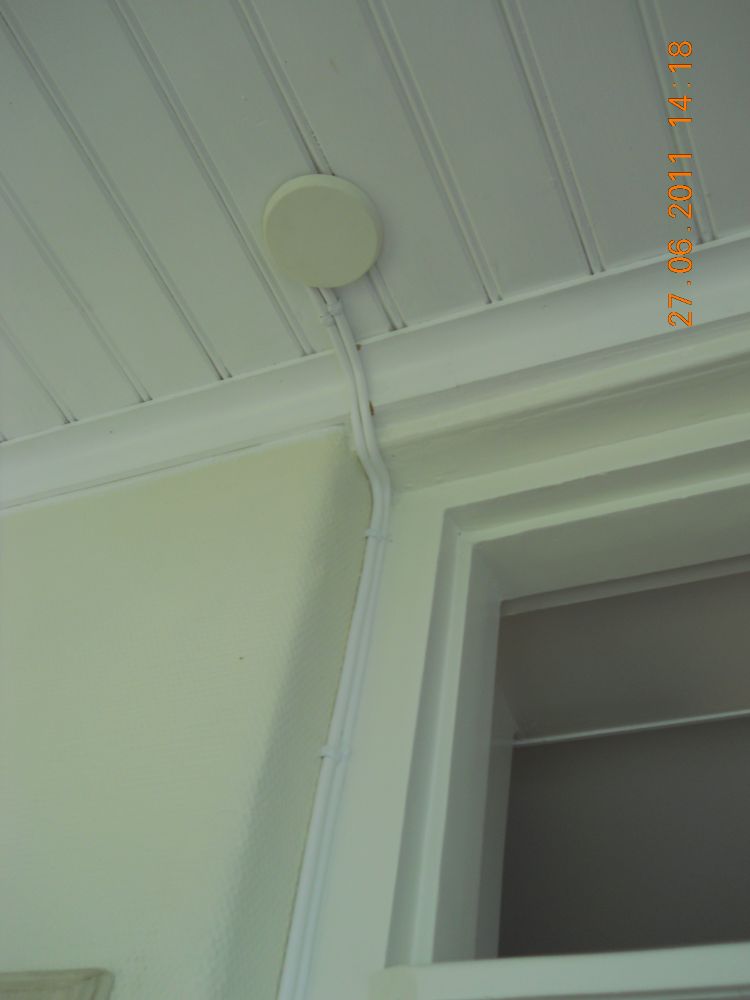

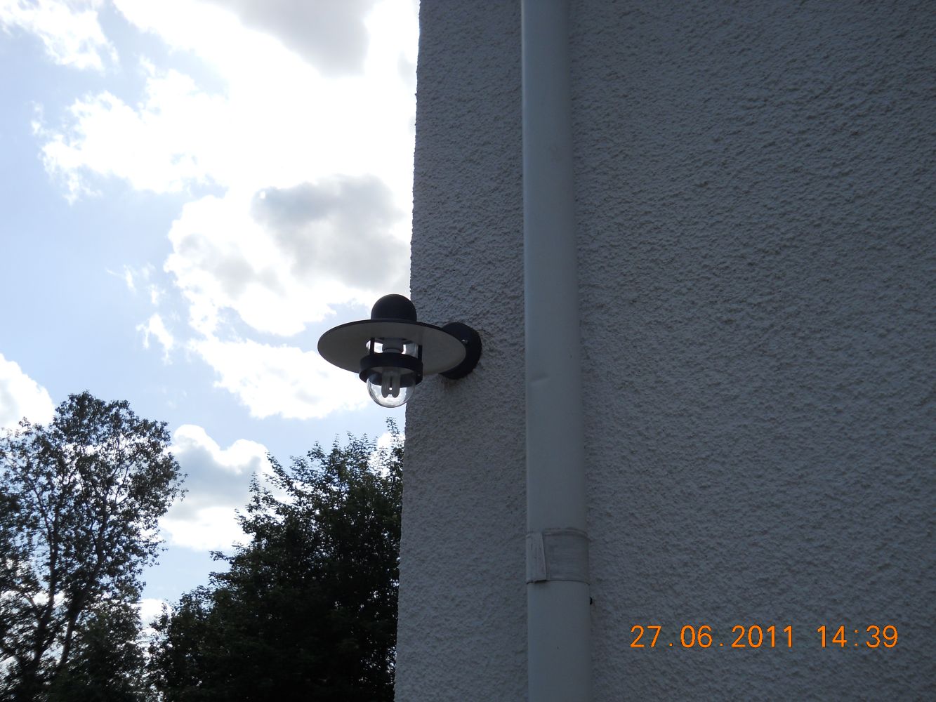

En till sån här sitter i andra hörnet på kåken också. Även en liknande lykta sitter ovanför ytterdörren.

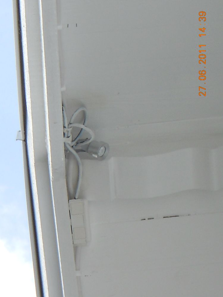

LED-spot i taknocken.
Samma LED-spot som på tidigare bilder, fast från marken sett.

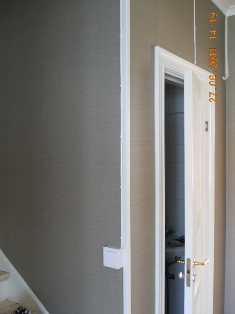

Här sitter brytaren som är trappkopplad med den nedanför trappen. Detta är rakt framför trappen. Dörren går till det gamla badrummet som inte är omgjort utan påbyggt och med nytt tak bara.

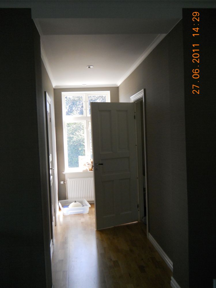

Korridoren i utbyggnaden på övervåningen. Sovrum på varsin sida.
Samma elstandard som i korridoren nere. Takuttag styrt över dimmer, fönsterlamputtag och vägguttag med separat brunntändning.

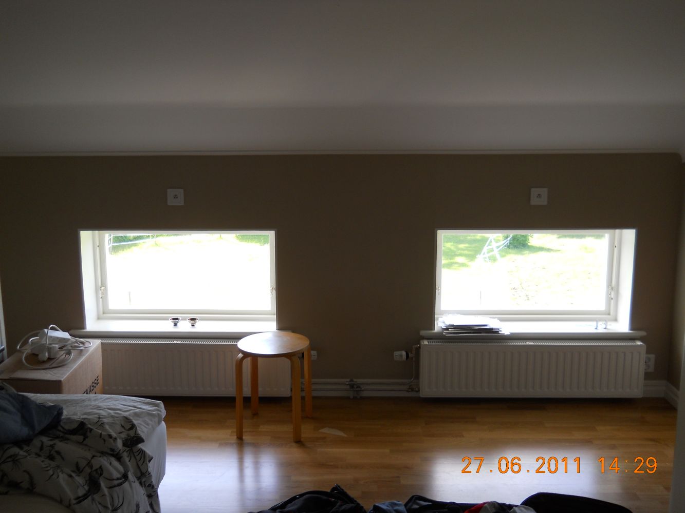

Bild ur ett av sovrummen. Uttag med separat brunntänding på varsitt hörn.
Dubbeldosa låter ju jobbigt. Vad är det för fel på en vanlig kopplingsdosa? :side: Finns rund trafo på 105W tror jag som ryms i kopplingsdosa.
Varför inte istället sätta en "Hand-0-Auto Brytare"? Vi brukar sätta en vanlig för DIN-skena i centralen bredvid Astrouret, men det finns även för apparatdosa om kunden önskar ha den någon annanstans.

Ronnie Lidström skrev: Dubbeldosa låter ju jobbigt. Varför inte en vanlig kopplingsdosa? Finns rund trafo på 105W tror jag som ryms i kopplingsdosa.
Jag pratade med en kille på Solar, men han hittade ingen rund trafo eller hur det var. Oavsett så tyckte jag att det blev bra så där.
Ronnie Lidström skrev: Varför inte istället sätta en "Hand-0-Auto Brytare"? Vi brukar sätta en vanlig för DIN-skena i centralen bredvid Astrouret, men det finns även för apparatdosa om kunden önskar ha den någon annanstans.
Ja, hade jag vetat om att en sån fanns så hade jag nog satt en sån i stället.
Var ganska pressad vid tillfället och körde till 18-19 på kvällarna när jag gjorde det där och hade inte riktigt tid att undersöka vad det fanns för "färdiga lösningar", så det fick bli denna lösningen. Kanske inte den mest logiska och smarta lösningen, men den funkar och är säker. :)
01 jul 2011 21:43 #20 av Ronnie Lidström
Jo visst blev det bra! Men är ju lite jobbigare :silly:
Trafo Vossloh-Schwabe 105VA för kopplingsdosa E:52 814 22
Finns även en mindre för apparatdosa.. Den är på 70VA
