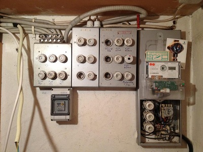

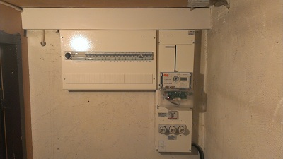

05 mar 2013 18:02 #1 av Mikael Dalåsen
Det gör gott att byta ut gammalt...
Före
Efter

Är det ett fotografi av en gammal bakelitbrytare som sitter på mätaren på den översta bilden?

Tjusigt! Vilken skillnad!
05 mar 2013 19:53 #4 av Bo Siltberg
Svar från Bo Siltberg i ämnet Centralbyte
Vad är det för list ovanför centralen? Det blev snyggt.

Marcus Lundström skrev: Är det ett fotografi av en gammal bakelitbrytare som sitter på mätaren på den översta bilden?
Jag tror det va ett sånt där meddelande om att dom bytt mätaren bara...

Bo Siltberg skrev: Vad är det för list ovanför centralen? Det blev snyggt.
Det är en kanal med lämplig storlek bara. Blir lite snyggare att gömma slangen i en sådan än att ha dom ut på väggen.
