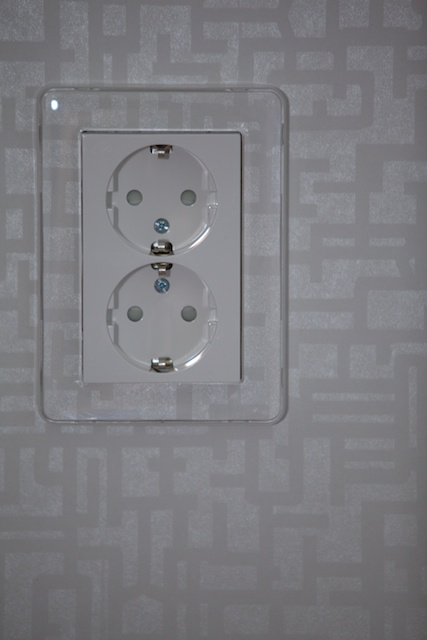

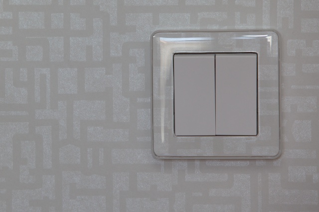

Här klippte jag in en liten tapet istället för de medföljande färgerna.
21 maj 2011 15:59 #2 av Ronnie Lidström
Läckert! Måste ta och prova det nånstans!

Har installerat Exxact här hemma, men däremot inte med dom ramarna. Riktigt snyggt! Kanske skall prova det när vardagsrummet skall renoveras.
Synd att inte kunder känner att dom vill investera i sånt här. Vi har vad jag vet inte satt upp någonting ur exxact-sortimentet ute hos kund än.

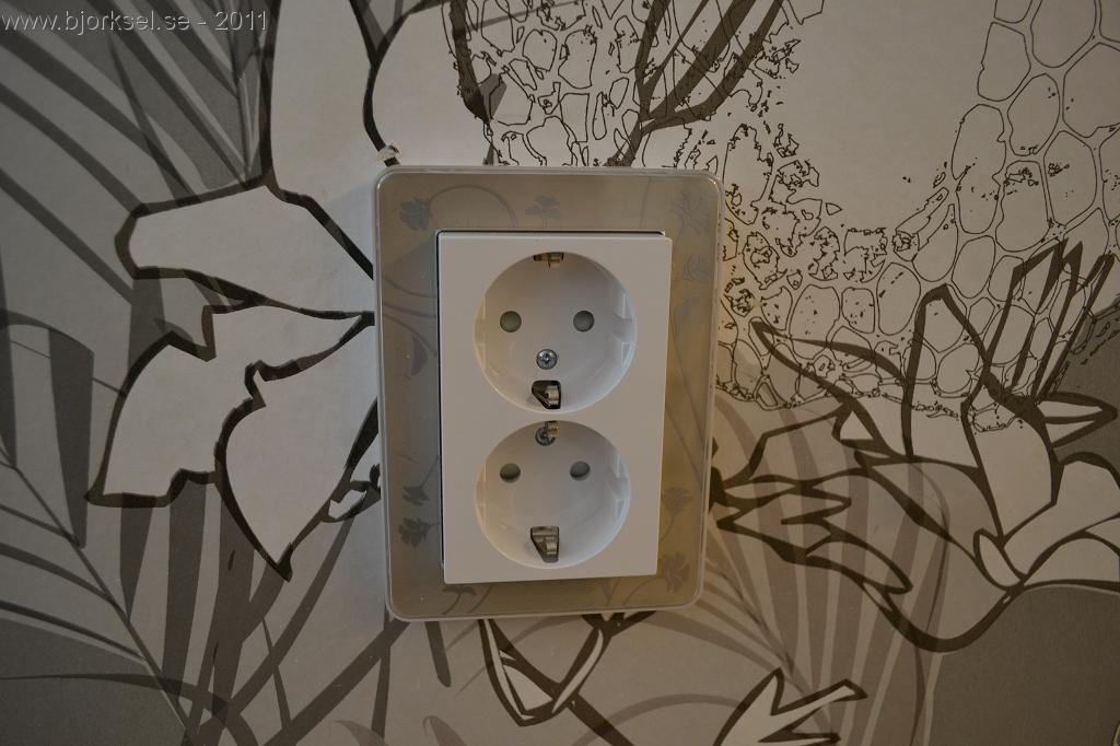

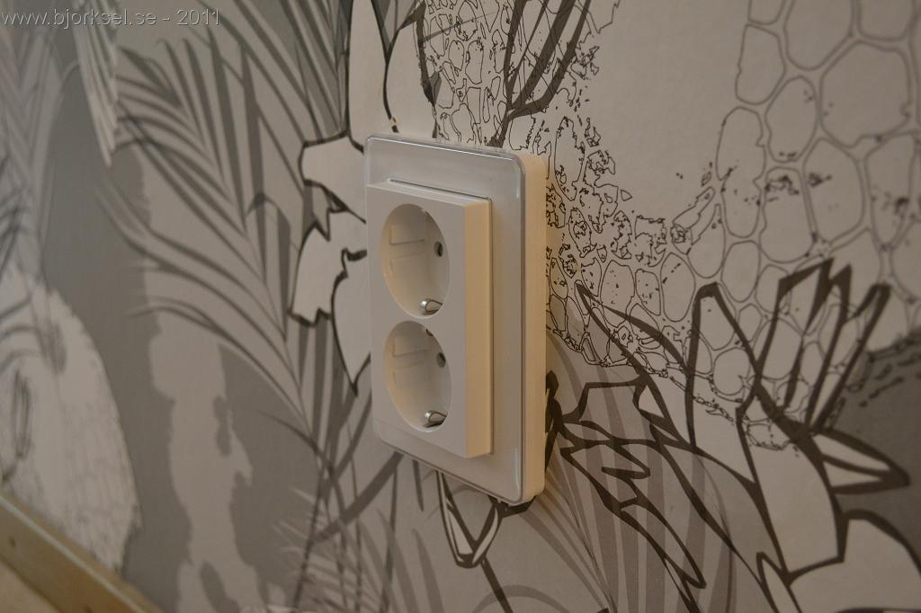

Några bilder på Schneider Exxact "Höga" vägguttagsinsats (E1820220 Vit) i Primo-ramar (E1822147) för vanliga apparatdosor. De låga för 1,5dosa sticker inte ut nånting och är ju betydligt snyggare.. Men är ju inte alltid man kan byta dosa i väggen, eller som kunden vill betala för det!

1.5-dosa finns som rotdosa va? Isåfall kan man använda sig av mini-tigersågen och såga sönder den gamla dosan och plocka ut bitarna. Sedan använder man dosan och ritar ut vart man ska såga för att 1.5-dosan ska få plats och sågar sen.
Det borde funka. Vad tror du, Ronnie, kan din feiner göra så? ;)
27 maj 2011 10:39 #8 av Ronnie Lidström
Japp! Finns 1,5 rot-dosa!
Och självklart går det fixa med en Fein!
Fast det går bra med en vanlig avbitare + en polygrip + lite våld!
