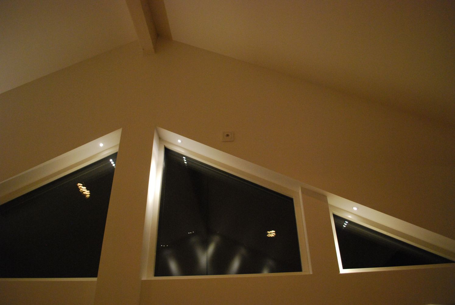

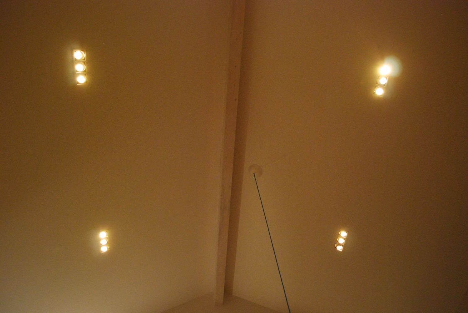

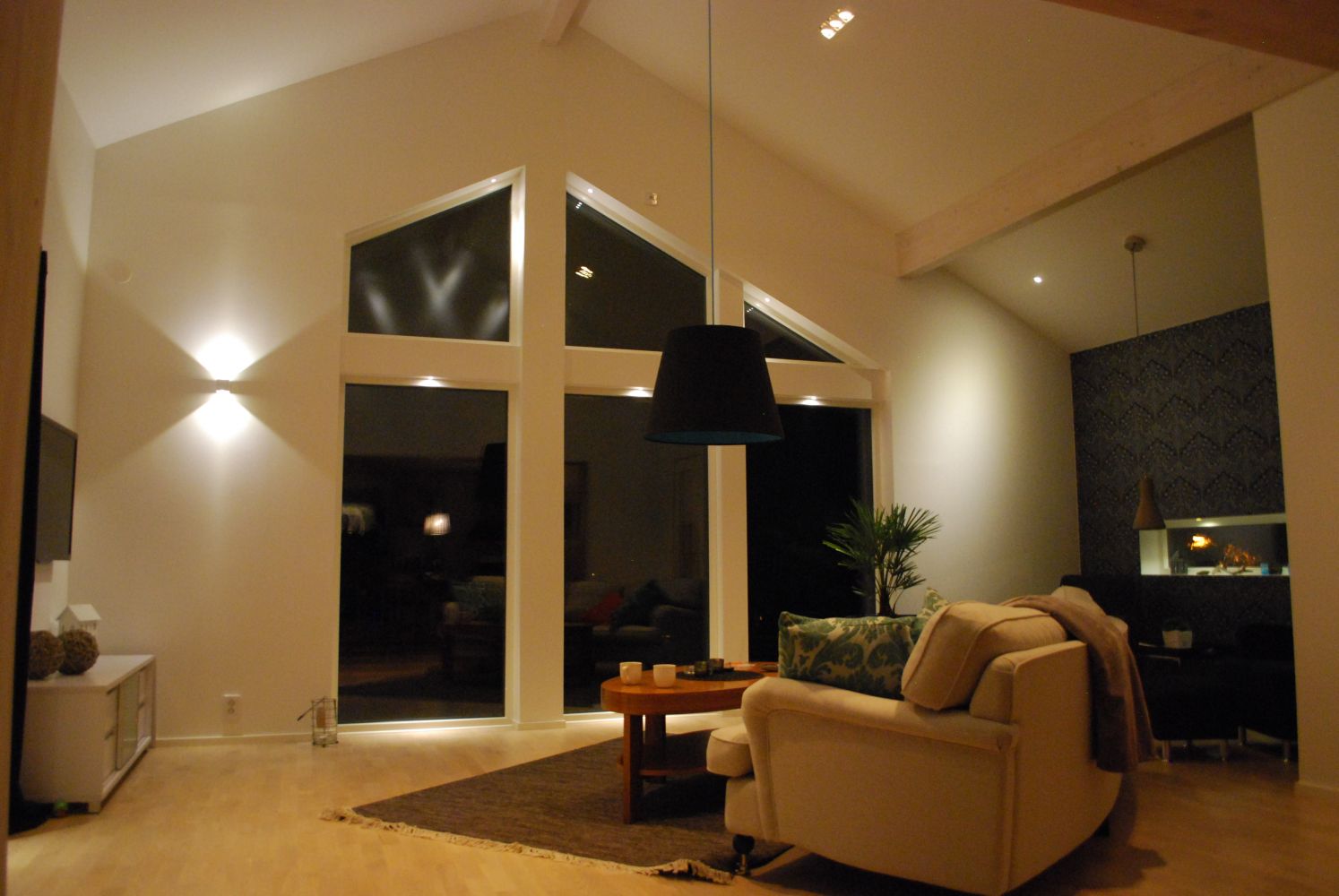

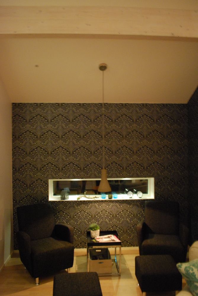

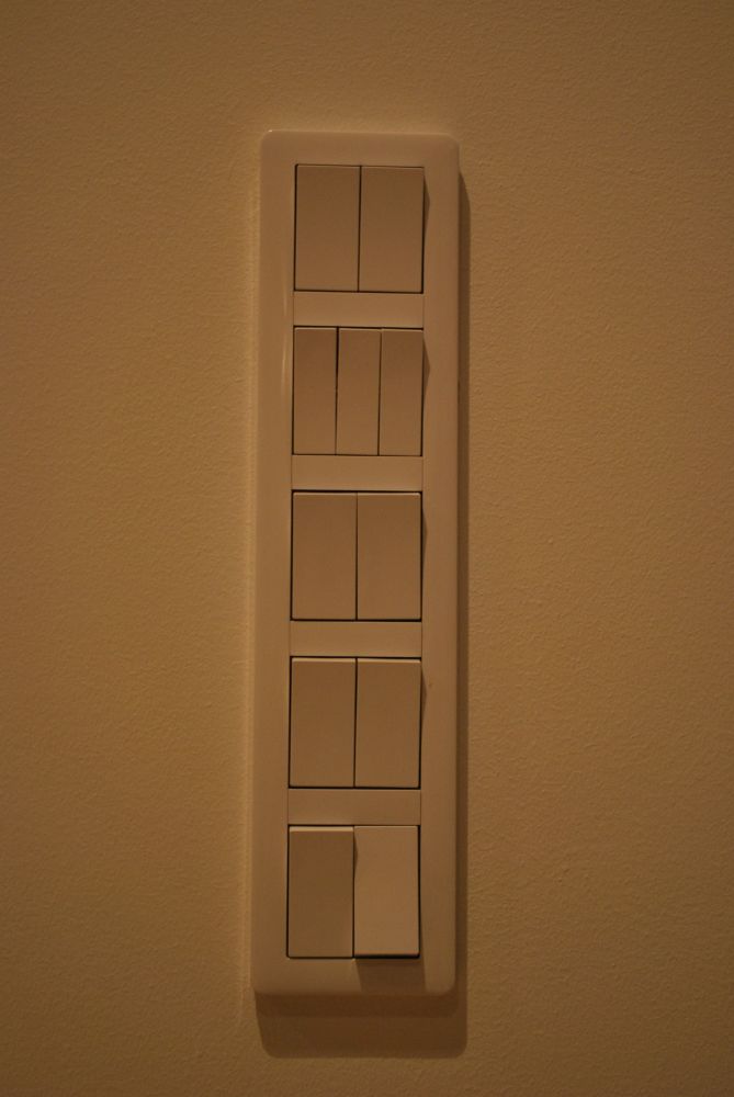

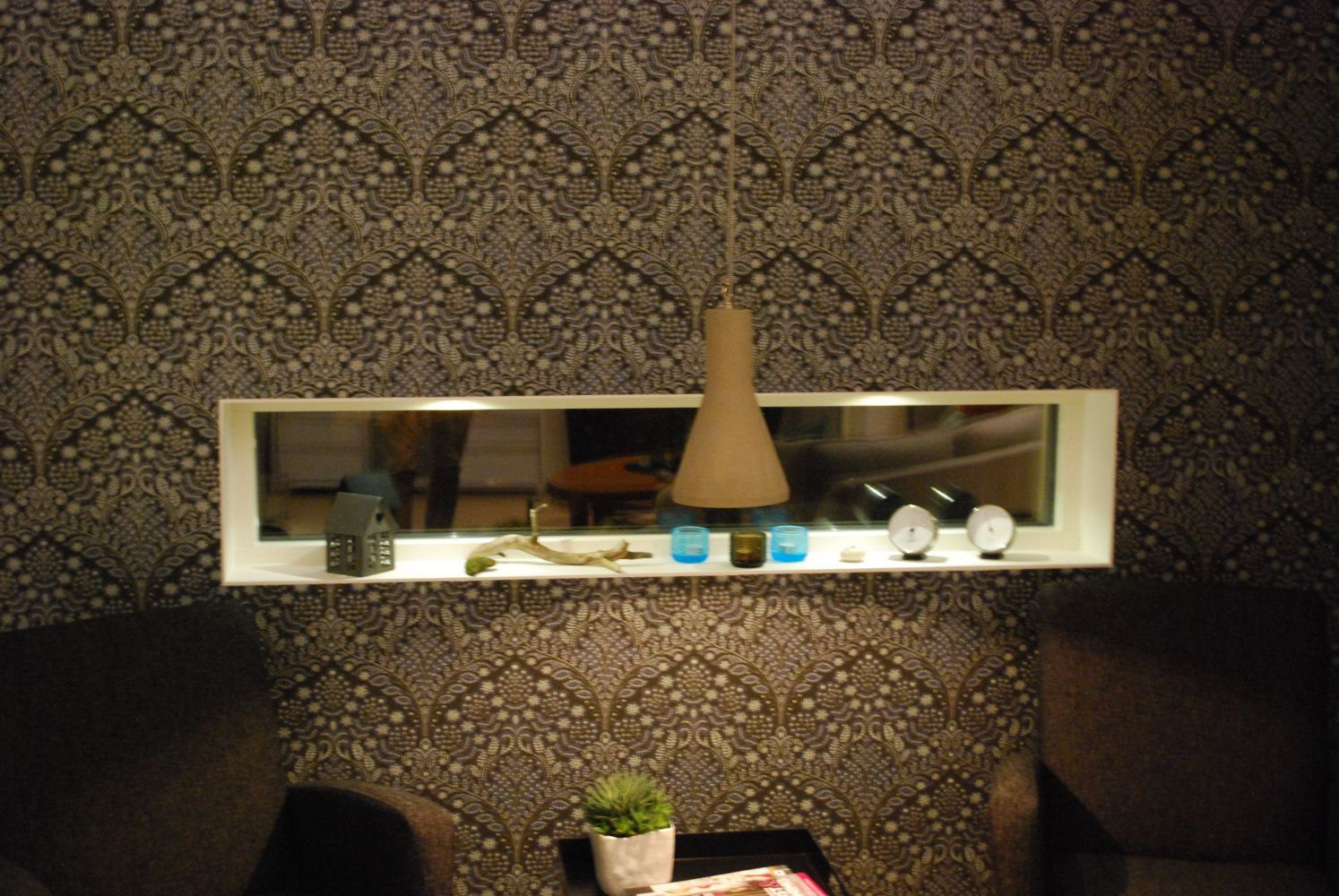

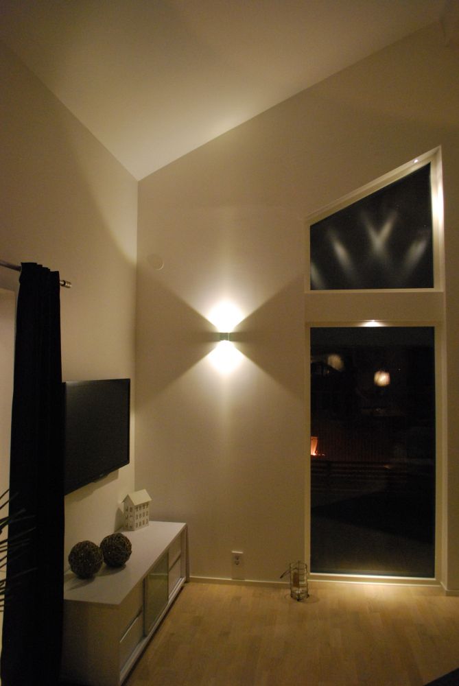

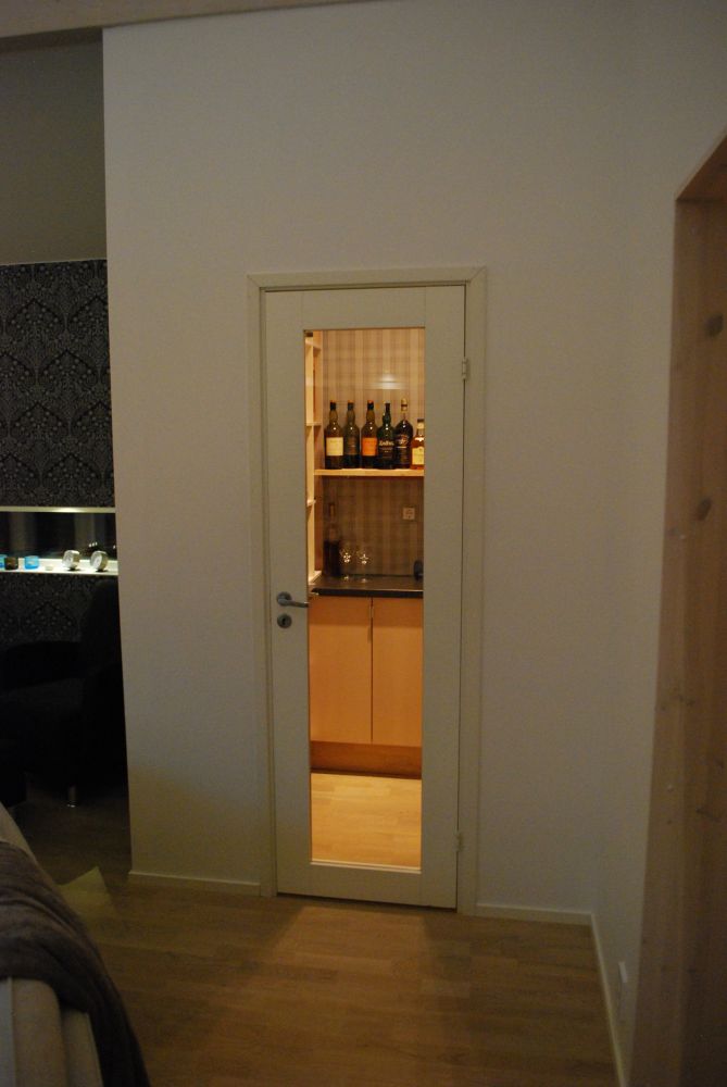

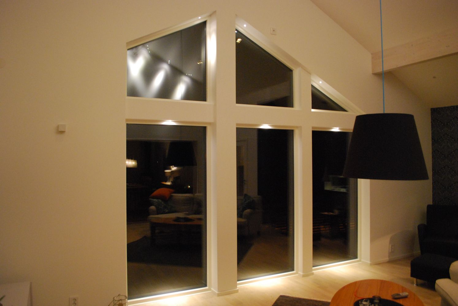

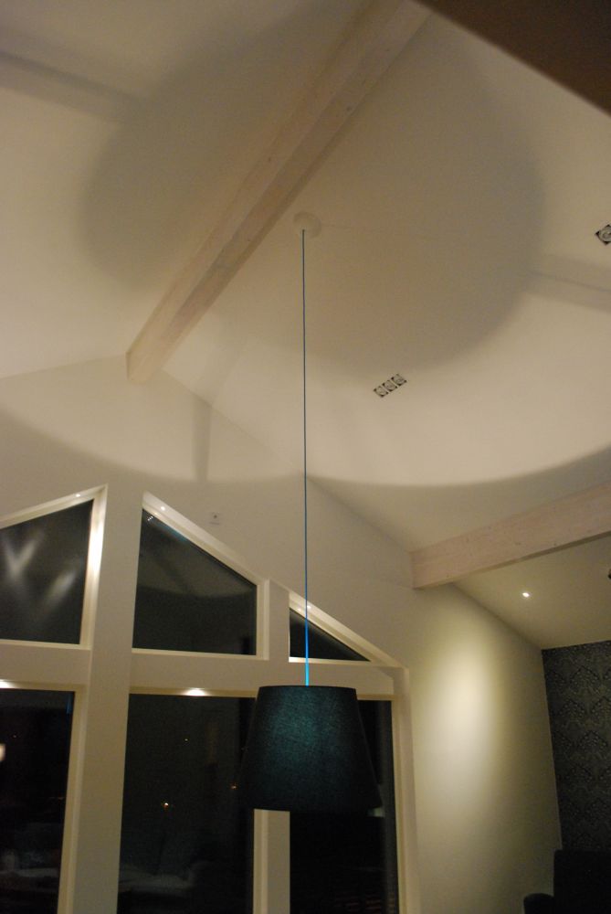

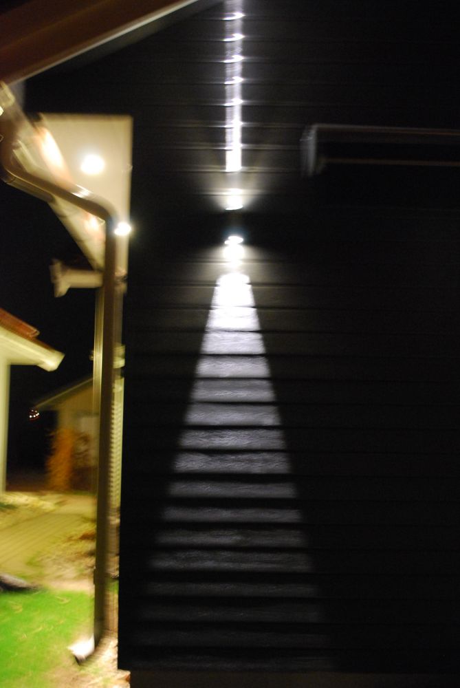

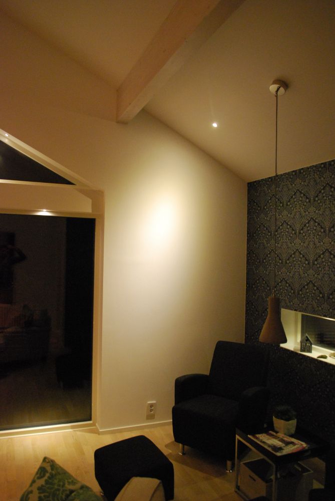

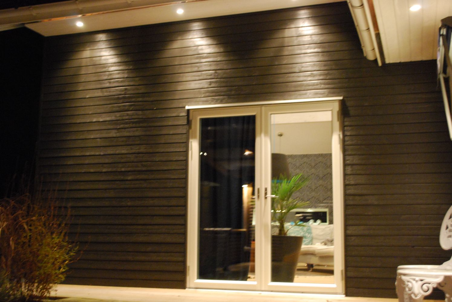

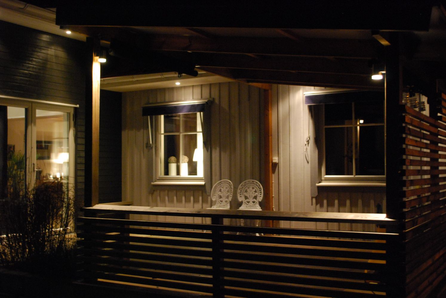

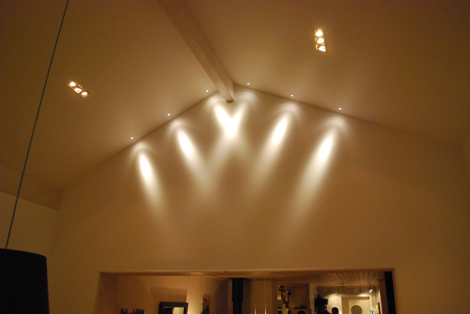

Bilder från en utbyggnad jag gjorde innan semestern. Blev rätt mycket, men jäkligt bra! Tyvärr så går det ju inte att uppleva belysning på bild på samma sätt som i verkligheten.
Några bilder blev väldigt suddiga, tyvärr.

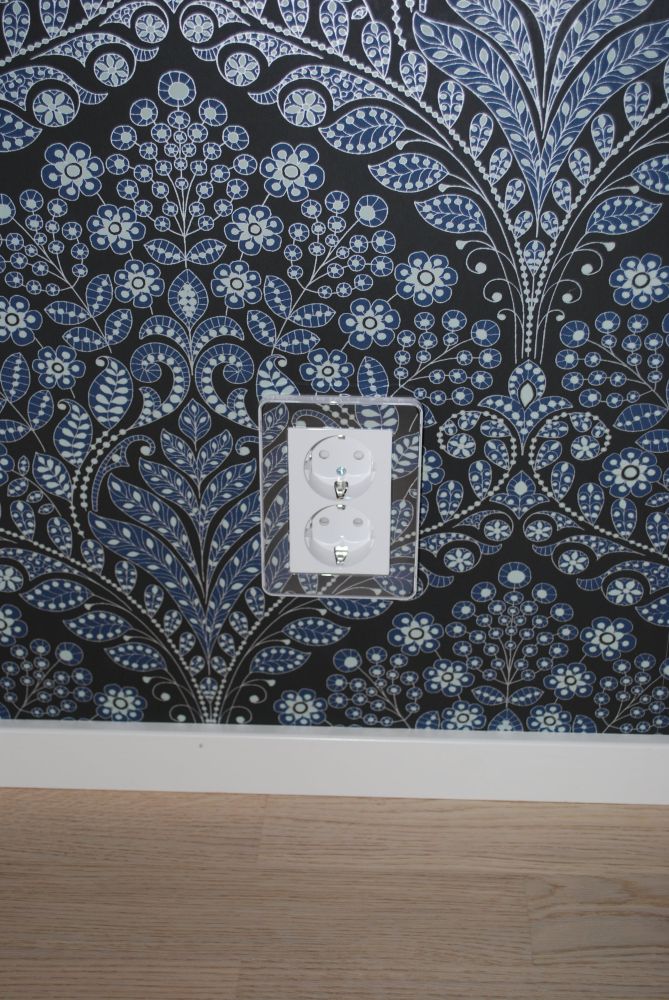

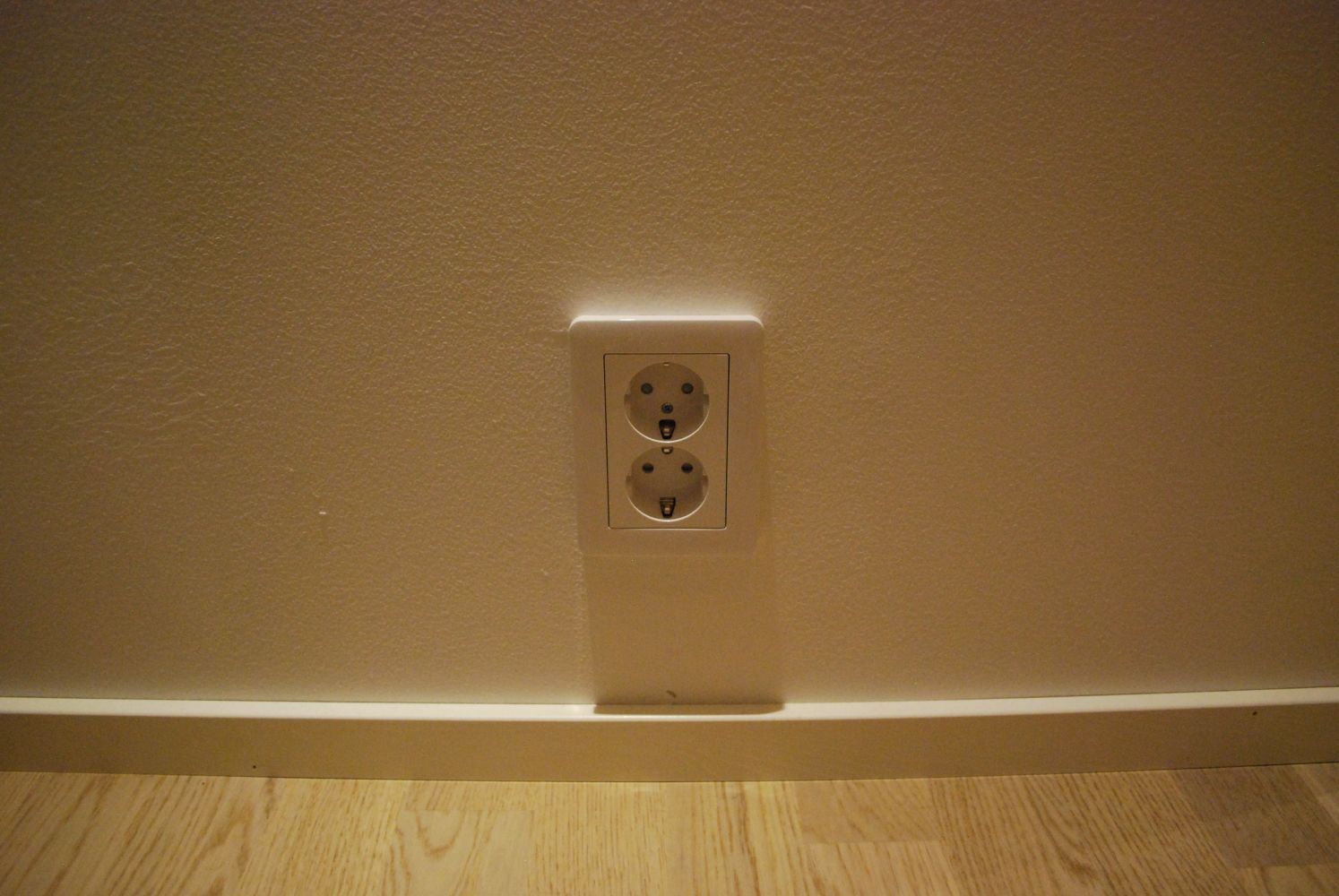

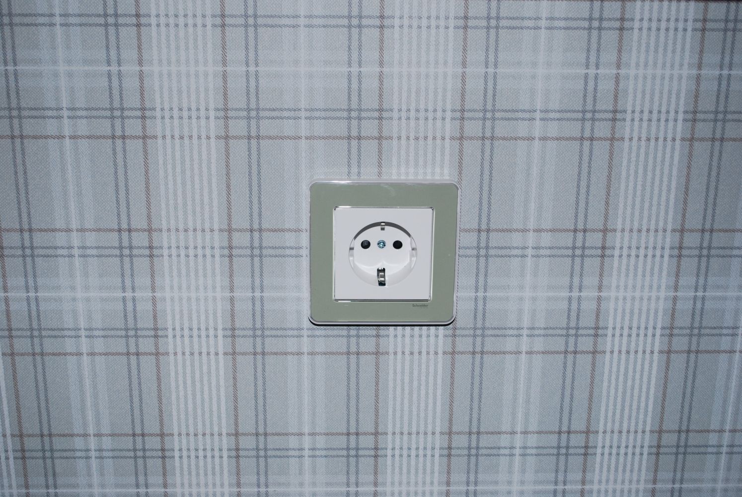

Vi hade en tanke om att sätta transparanta ramar överallt och klippa ut tapet från fondväggen och sätta vid uttag och brytare på dom övriga vita väggarna, men kombinationsramar fanns ej i 5-fack. (Schneider har testat tillverka, men dom blev inte tillräckligt stabila).

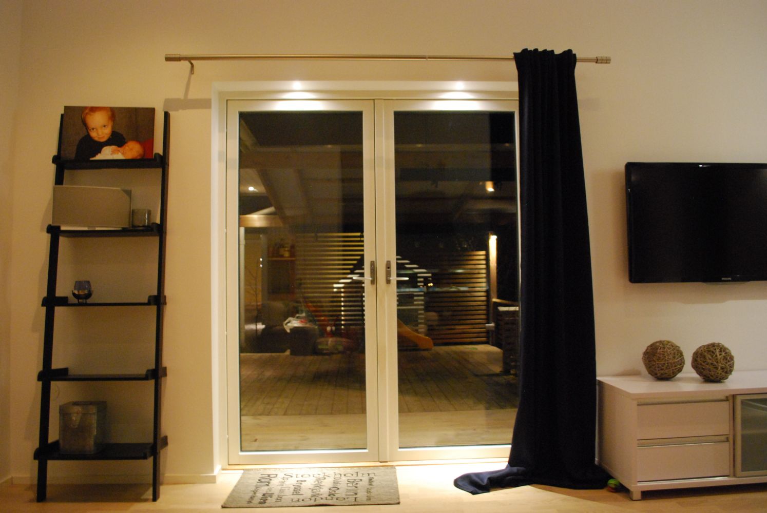

Ska även nämna att det finns dimmer på nästan allting, vilket är väldigt bra! Är skönt att kunna dimmra ner spottarna i fönstrena t.ex.

16 nov 2012 17:08 #2 av Mats Persson
Bra jobbat!
Fast med alla de brytarna.. är det inte läge för någon scenario styrning där? :)
16 nov 2012 17:19 - 16 nov 2012 17:19 #3 av Patrik Hedlund
Mats Persson skrev: Bra jobbat!
Tack!
Jo, tankarna började florera lite kring det när allt var klart, men då var det ju för sent. Jag är inte så insatt i KNX och dyl. så man tänker inte så långt.
Dock så är det något som ska ändras på i och med ett kommande projekt...

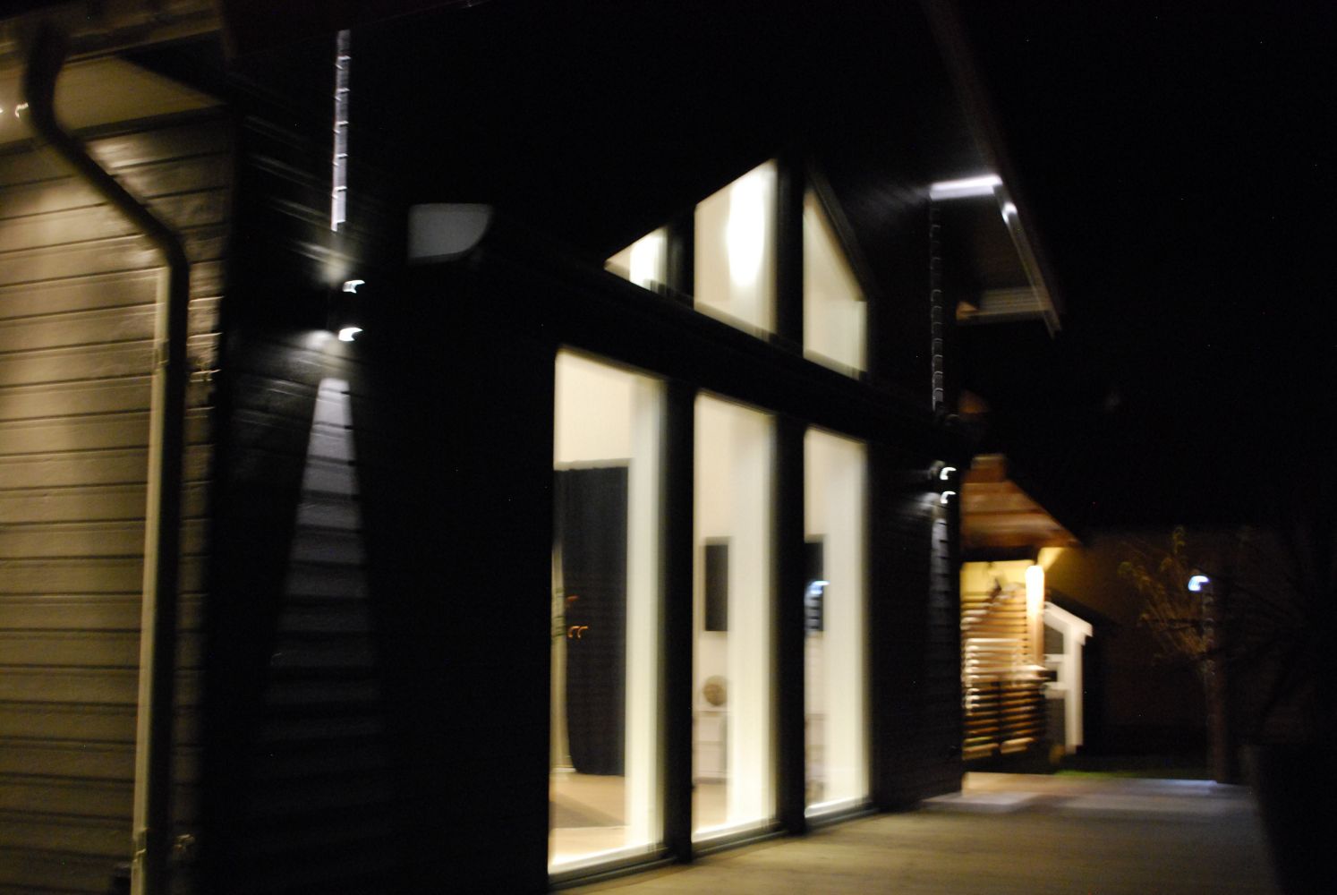

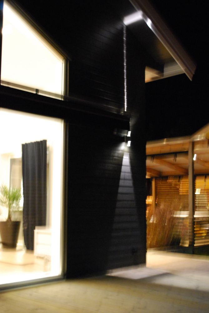

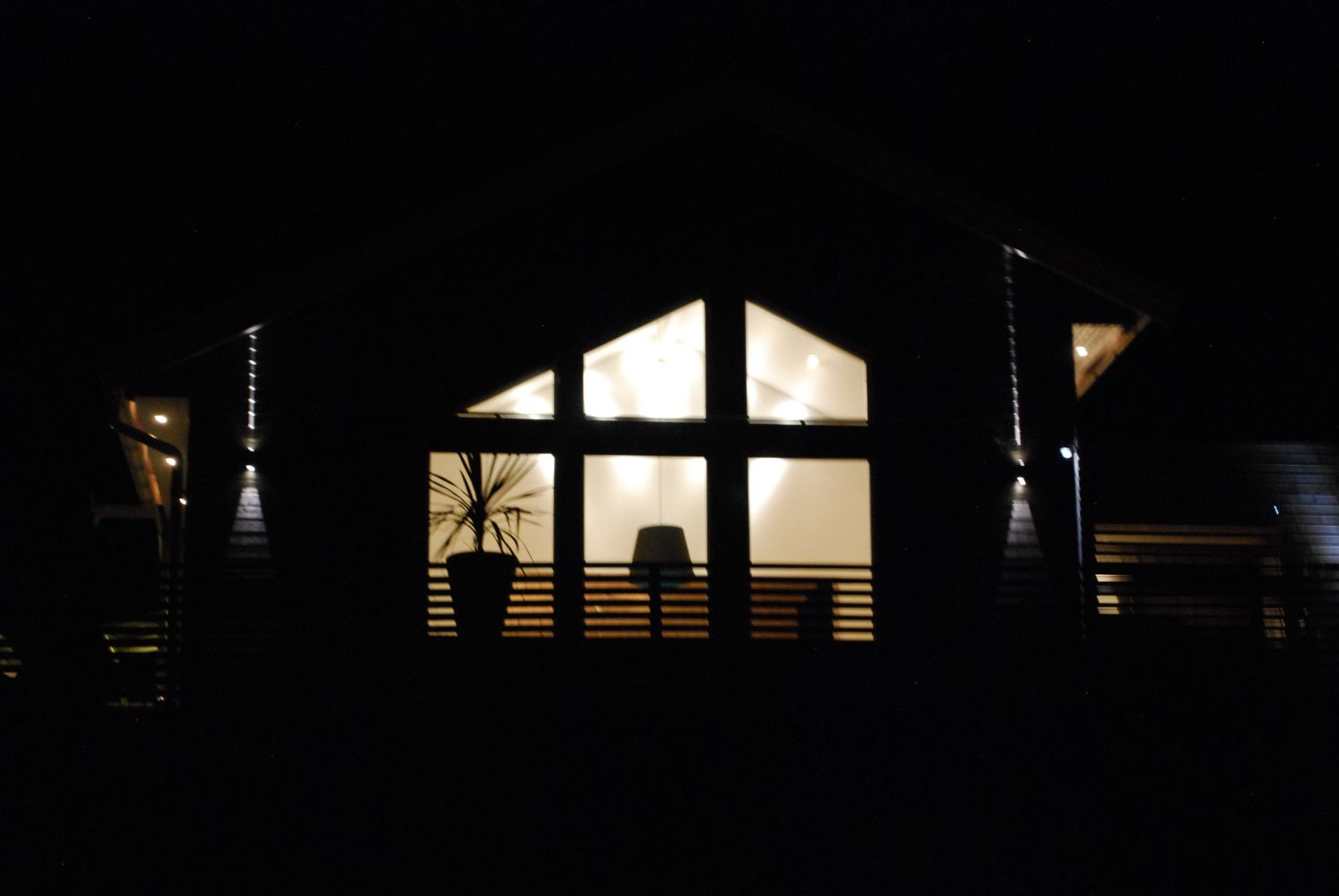

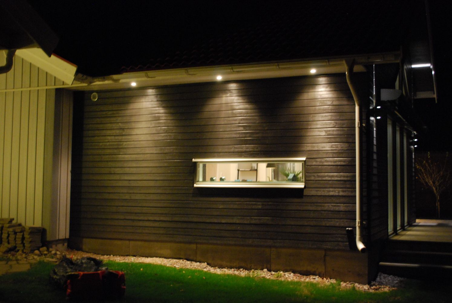

Sen vill jag kommentera framsidan av utbyggnaden som jag blev ganska missnöjd över. Det går en lång markis över fönstrena och förbi på bägge sidor. Det försvårade belysningen. Fick sätta armatur med en strimma upp istället för bred pga. att det skulle träffat markisen på höger sida annars.
Jag hade helst sett en starkare upp- och nerljusarmatur på bägge sidor. Dom skulle även lyst upp bättre runtomkring.

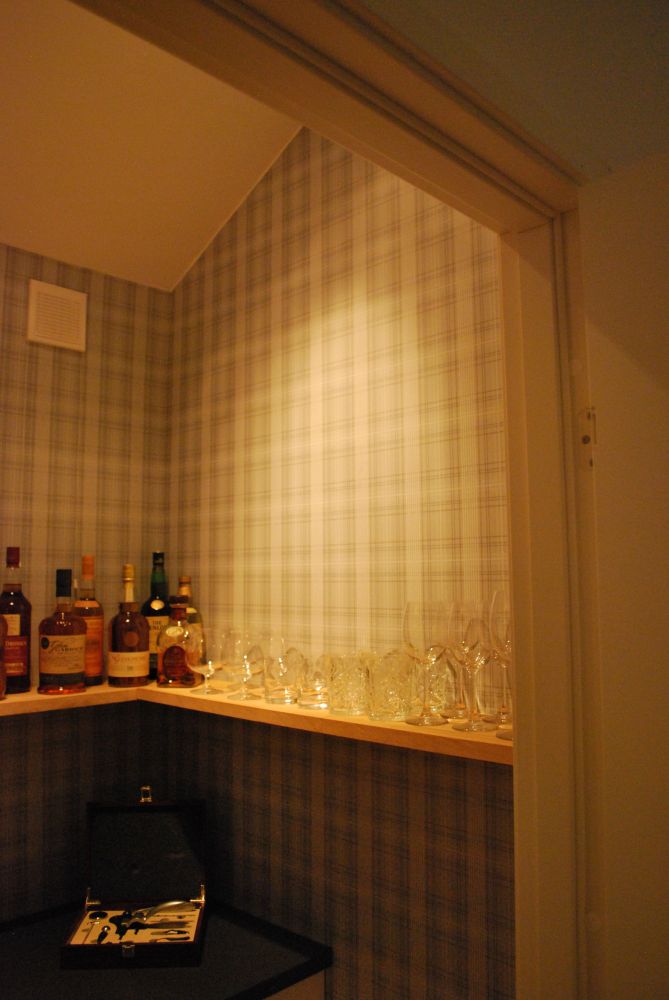

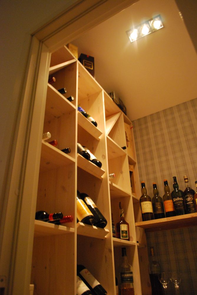

Den armatur som bla sitter i Vin? rummet och i taket i vardagsrummet är verkligen en pain in the ass att montera. dammiga blir de med efter en tid.
16 nov 2012 18:46 #7 av Patrik Hedlund
Martin skrev: Den armatur som bla sitter i Vin? rummet och i taket i vardagsrummet är verkligen en pain in the ass att montera. dammiga blir de med efter en tid.
Ja, skoja inte! Det sitter en 230V-variant i "vinrummet" och 12V i ryggåstaket. 230V-varianten behövde t.o.m. jordas!
Var ett jäkla kopplande! Fast dom blev riktigt snygga.

Eltako har ett billigt koncept med trådlösa brytare och dimrar samt att du kan koppa upp det till din mobil eller fjärrkontroll. Ett helt hus att köra med endast eltakos trådlösa puckar och brytare skulle gå på ca 20 000 kr enliget en säljare och då får man sen räkna av alla vanliga brytare man monterar, så mellanskillnaden kanske blir 15 000 kr.
Så ett billigt men väldigt roligt system och så kan man göra hur mycket som helst i framtiden.
Har du testat att sätta dot ledsen som sitter i fönstren i högdelen som uppljus monterade i fönsterbrädan någon gång, blir riktigt snyggt och man slipper se ljuspunkten.
16 nov 2012 20:47 - 16 nov 2012 20:48 #9 av Patrik Hedlund
Henrik Eriksson skrev: Riktigt nice jobbat, sådana kunder är kul att jobba åt.
Tackar! Ja, det var en väldigt rolig kund!
Ja, det stämmer det ja. Jag var och lyssnade på Patrik Savinainen på Eltako när han besökte en grossist och berättade om deras trådlösa system. Där gick det ju att skapa scenarior! Det hade jag glömt!
Men så klart!! Att jag inte tänkte på det! :smack: Givetvis skulle man satt spotten i nederkant och fått lysa uppåt i triangelfönstrena!
Tack!! Lärdom till nästa gång.

Aaah riktigt nice projekt! Måånga tändtrådar blir det ;) Med Knx hade det varit en kabel med två ledare till en strömbrytare som rymmer alla tändningar du behöver :)
Ratar Knx lite jag själv. Att planera ett eller kanske 10 olika scenario är mycket nog för en annan som har beslutsångest över det mesta :)

Ja, jag drog två parallella 20 mm slang från a-dosorna upp till takdosan med sammanlagt 14 trådar. ;)
18 nov 2012 14:21 #13 av Ronnie Lidström
Hur kan man behöva 11 st tändningar i ett rum??
18 nov 2012 18:21 #14 av Patrik Hedlund
Ja, har man mycket belysning så.. :whistle:
- Spottar i dörren
- Spottar i triangelfönster
- Spottar i högfönster
- Spottar i litet fönster
- Tavelspott
- Upp/ner-ljus armatur
- Släpljus på vägg
- Spottar i tak
- Två olika hängande taklampor
- Fönsterlamputtag ovanför triangelfönster
Det är ju inte direkt så många grejer som man kunde lagt på samma brytare.
18 nov 2012 19:09 #15 av Markus Ågren
Antalet strömställare påminner om en lägenhet jag ritade för någon vecka sedan.
12 tändningar om jag inte minns fel i kök/vardagsrum.
( fast den lägenhetsinnehavaren har nu fått reda på KNX och vill ev. byta till detta. )
18 nov 2012 19:23 #16 av Ronnie Lidström
Jag skulle lagt alla fönstersmygspottar på samma tändning.
Om nu kunden gick med på det.
Blev ju dock rätt många tändningar ändå.. Tycker det blir förvirrande bara med för många knappar. Men det är ju iofs lättare att koppla ihop tändningar sen än att dra ut mer tändtrådar ;)
18 nov 2012 19:38 #17 av Rikard Ågren
Man kanske hellre skulle delat upp det på två st 3-facksramar? Effektbelysning i den ena och allmän/platsbelysning i den andra
21 nov 2012 15:59 #18 av Robin Olofsson
Jävligt najs ljussatt, men ett KNX system med dali gateway skulle ha gjort den mer lättanvänd och funktionell.

21 nov 2012 21:25 #20 av Patrik Hedlund
Robin Olofsson skrev: Jävligt najs ljussatt, men ett KNX system med dali gateway skulle ha gjort den mer lättanvänd och funktionell.
Man tackar!
Jaså, hur skulle man kunnat löst det då då? Att man programmerat t.ex. 4 scenarier eller?
