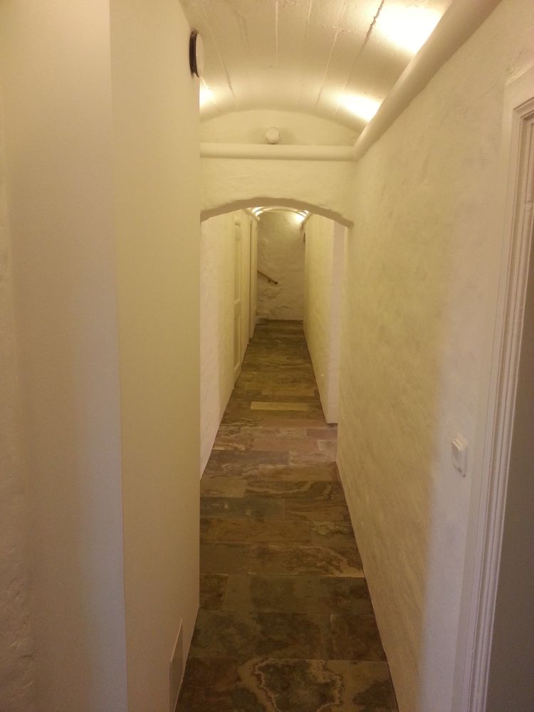

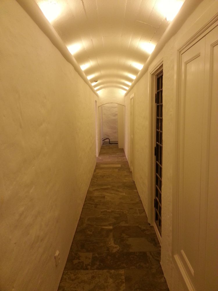

Tja.
Installerade LED belysning i en passage/korridor i en källare förra veckan.
Blev en häftig och snygg effekt tycker jag. Har använt 10 cm snuttar med 1 meters mellanrum.

Riktigt snyggt!!! Bra idé där!

nice!.
Är det 12 eller 24 v du använde?

Snyggt! Vad för typ av led belysning?

Det är 24 V Led tejpar, dom kom i fem meters längd på rulle, kommer inte ihåg vad de var för fabrikat.
Dom klipptes till små bitar på 10 cm

Blev en del lödande där då? :huh:

Hehe, japp.. ja tror de blev 37 bitar totalt, man ser inte hela passagen på bilden.:)
