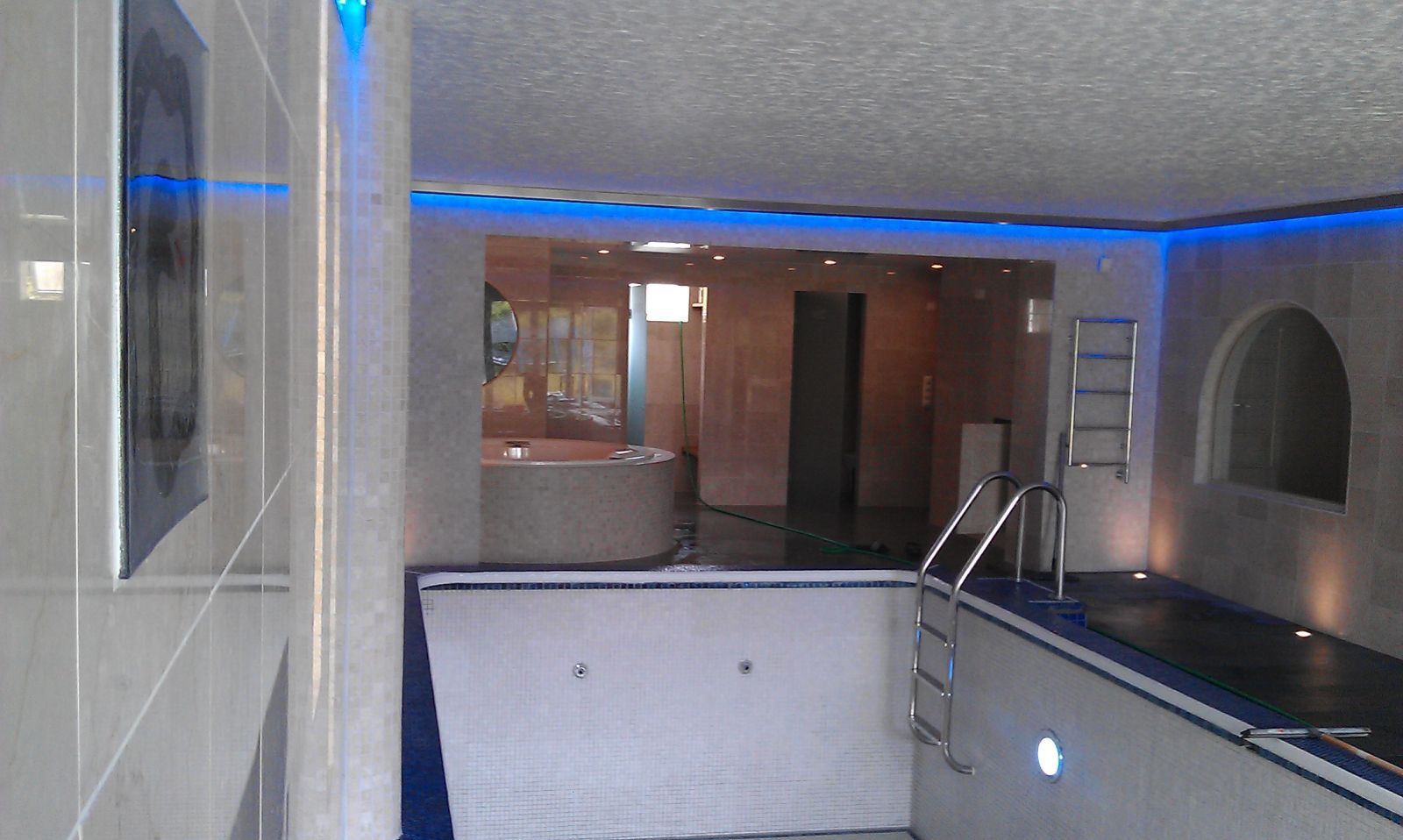

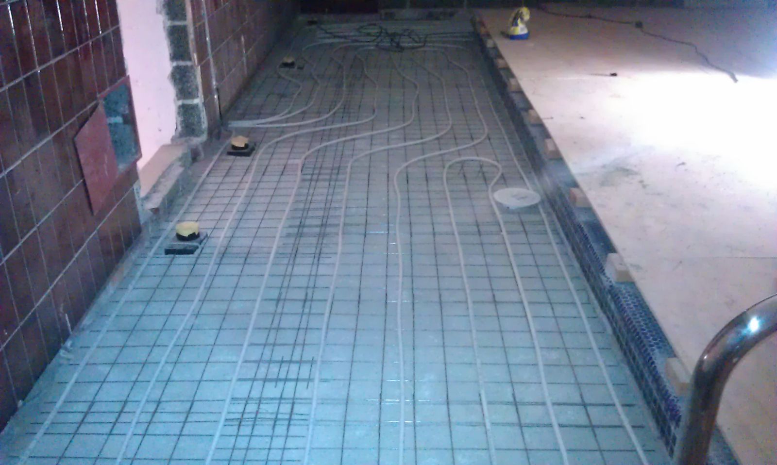

tänkte visa lite bilder på ett poolrum jag byggt åt een polare med allt i led
spott burkar i golvet

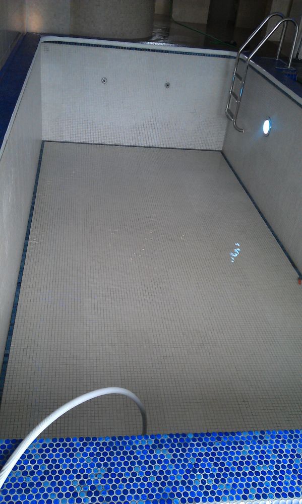

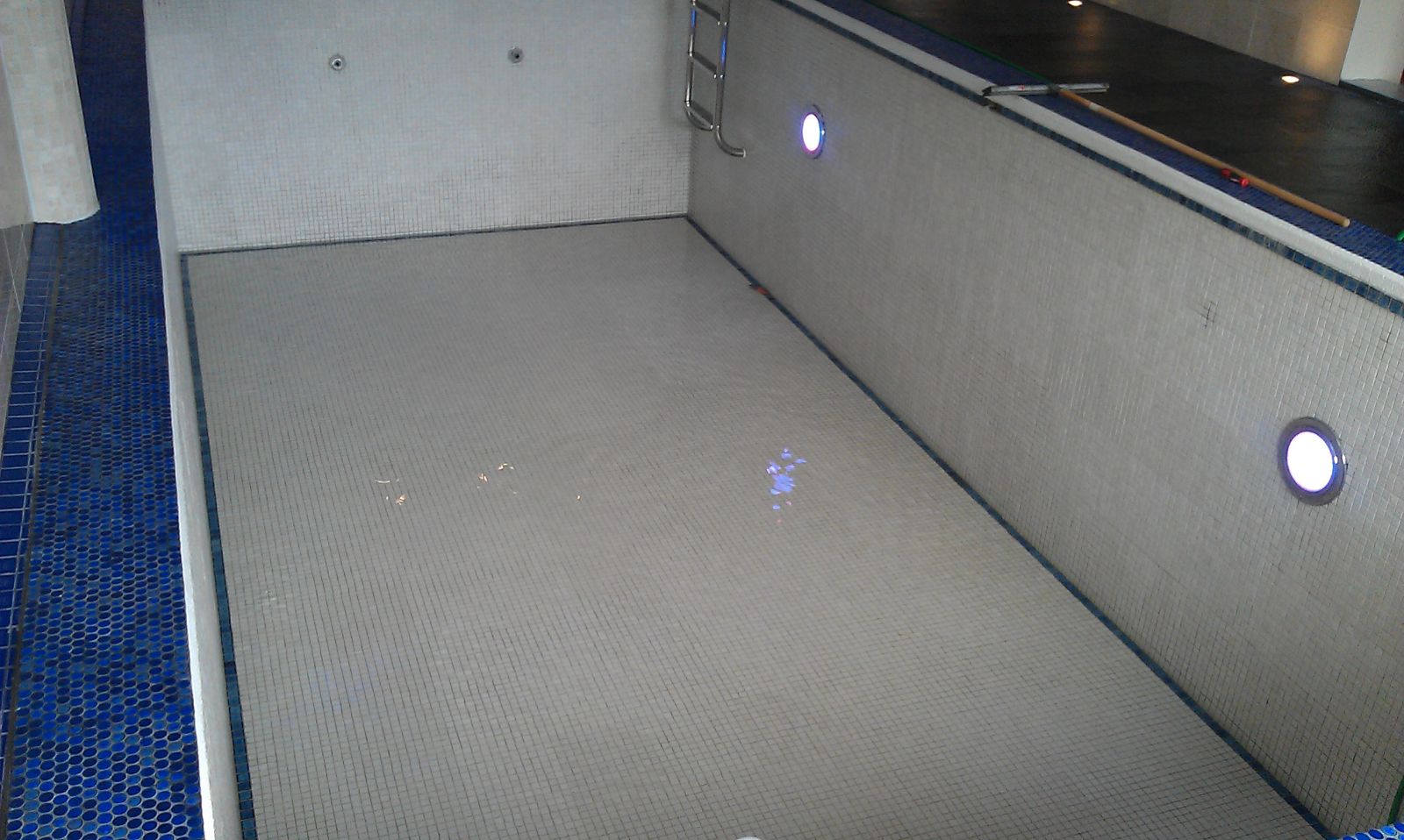

bild innan uppfyllning
under uppfyllning
uppfyllt och klart

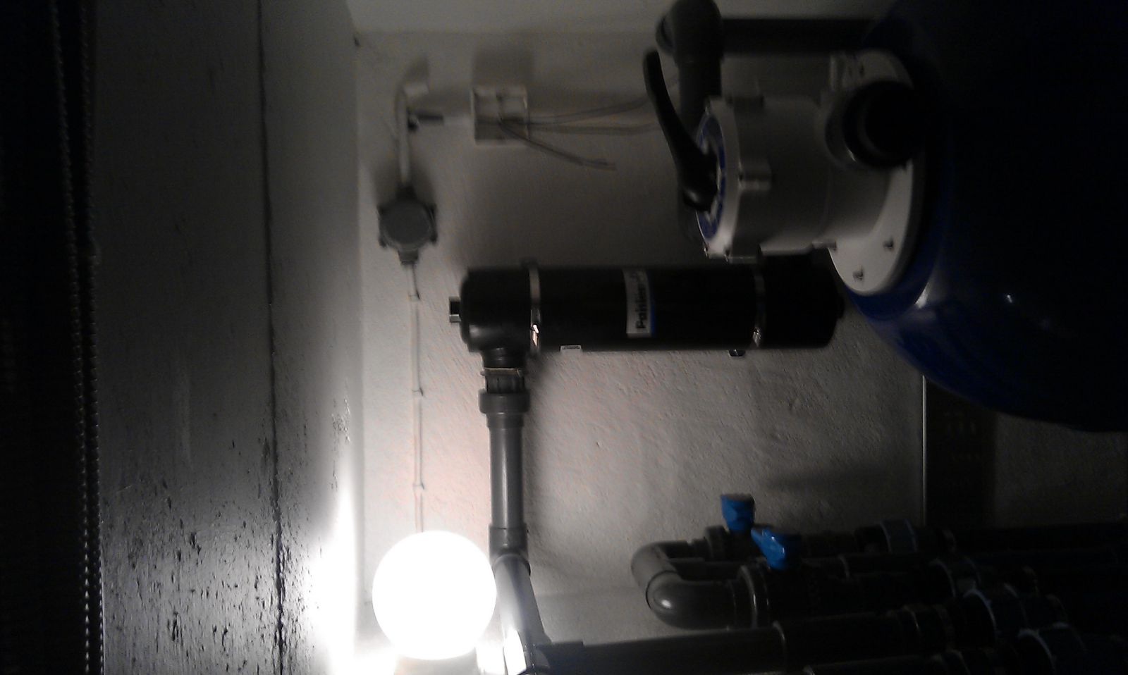

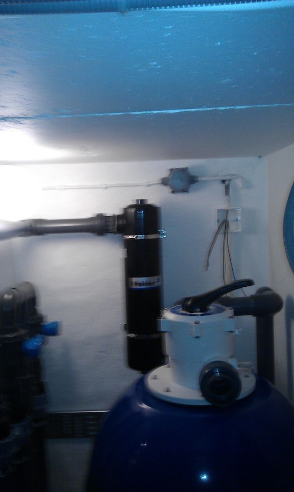

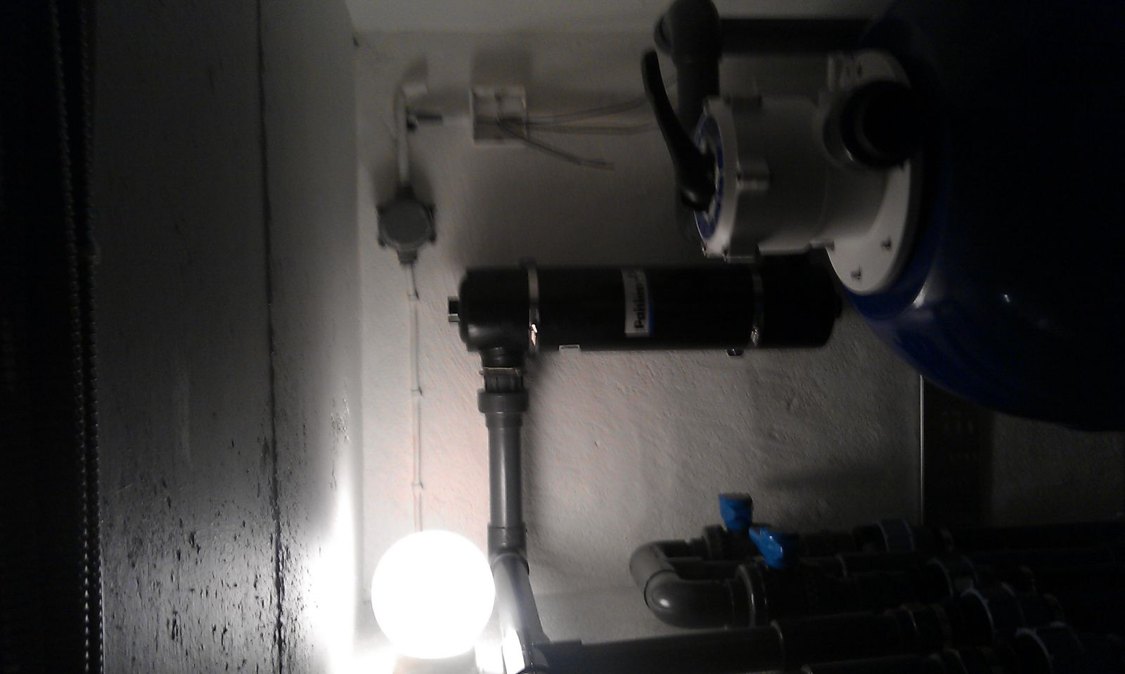

jag har även byggt hela maskinrummet med filter och pumpar
hittade några halvdåliga bilder svårt att få det bra bilder i trång maskinrum
pool pumpen har jag byggt en freqvensare till med plc så att den går på 30% till man ska bada och trycker på en knapp så går den på 100% i 8 timmar så reningen blir bra då. samt automatisk reglering av HPvärde och chlor.
återvinning och avfuktning från pool utrymme är kopplat till värmepump så ingen energi går till spillo

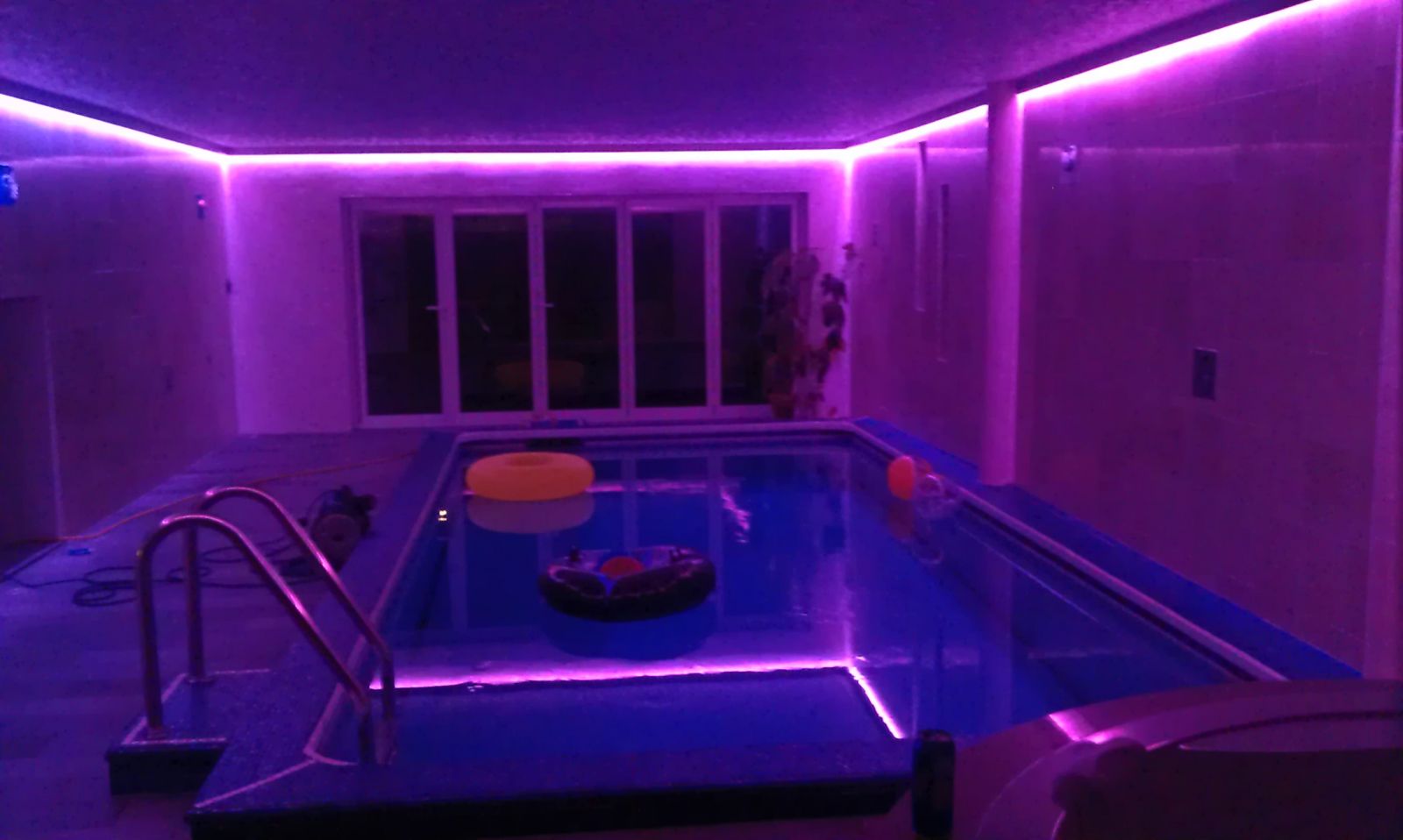

blev ballt som fan med rgb runt väggarna och lamporna i poolen. vattnet kan byta färg med dom:tummeupp:
