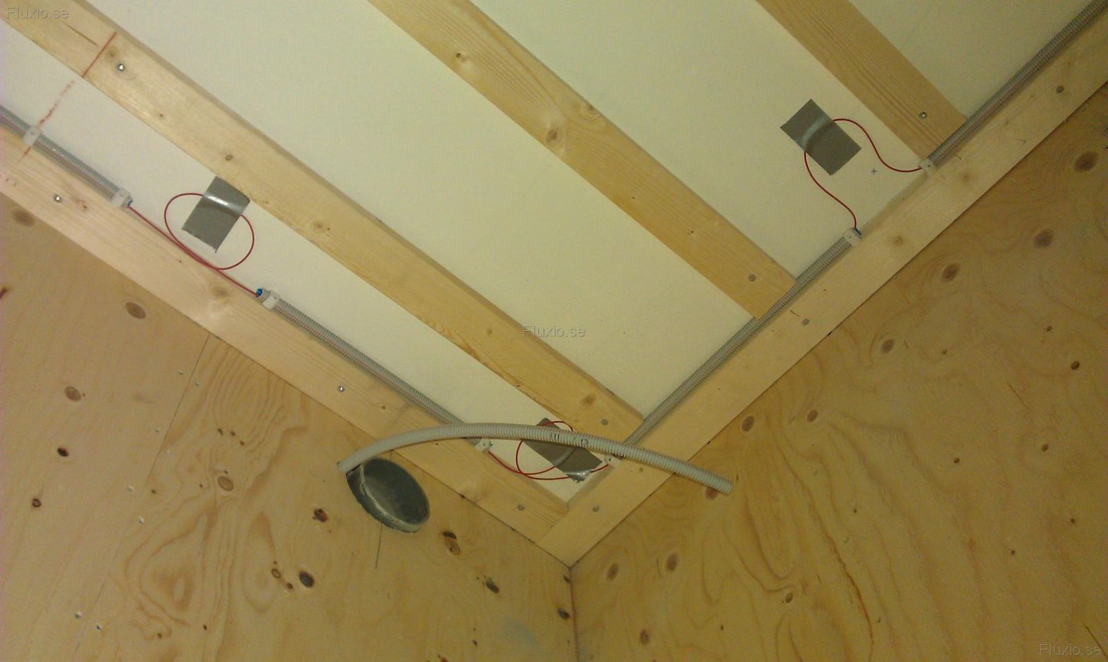

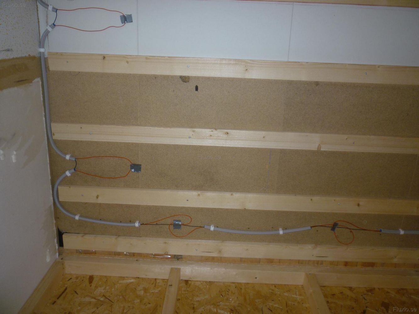

Hmm, okej. Skulle du vilja berätta hur du rent praktiskt drar elen i taket? Varför har du ingen bild på det? ;)
22 nov 2011 11:31 #8 av Ronnie Lidström
Vi drar vanliga 16s VP-slang med RK 0,75 i en slinga runt (innan snickarn skruvar upp taket) sen kopplar vi spottarna med "tip-top".
Bra att dra slingan utan avbrott. Då kan man dra till fler ställen än vad man kommer att använda, så behöver man inte borra upp vid varje ställe om man inte vill. Sista stället så kopplar man ihop båda trådarna med en tip-top. Förutom den första bilden som är en slinga utan slut. Alltså båda ändarna av denna oranga RK kommer ut vid konvertern (som är placerad i en angränsande klädkammare)
